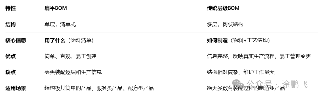

  1. ERP系统的BOM层级默认从0开始,0是最顶层,然后从1,2,3,4,5,6...这样下去,数字越大,越代表是下层物料,如果最大层级越大,那在计划运算的时候会越吃系统性能,这里有个扁平BOM的概念,其实很多企业完全可以使用扁平BOM。我记得之前使用过的Infor BAAN系统是可以自定义BOM的层级的,在金蝶是默认了层级的规则。
扁平BOM,就是把一个产品的所有零部件,不分层级、不打包裹,全部像列清单一样,平铺在一张表上。
扁平BOM与层级BOM的优缺点
简单来说:扁平BOM是一种化繁为简的“物料总清单”,它牺牲了产品的“制造逻辑”,换来了极致的“物料统计”清晰度。
