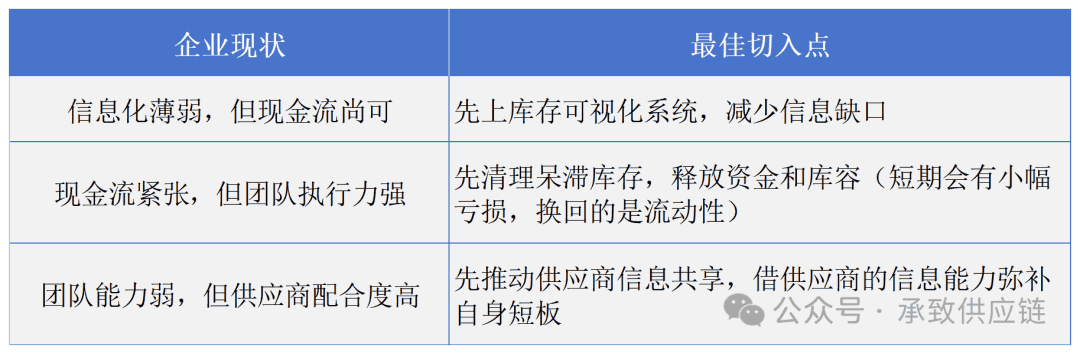

库存管理有一个被忽视的特征:它具有很强的自我强化倾向。一旦进入良性循环,会越转越顺;一旦进入恶性循环,会越陷越深。(一)良性循环飞轮起点:信息透明销售、采购、生产、供应商、物流方在关键信息上保持同步→信息缺口减少→预测偏差减小→安全库存可以设得更低→资金占用减少,现金流改善→有能力投入更好的系统和人才→信息更加透明。飞...
