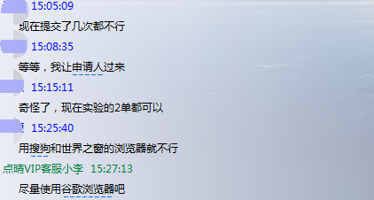

另外,注意浏览器要求,用IE10以上、谷歌、Safari、Edge浏览器,不要用除此之外的其他任何浏览器:
点晴OA系统对使用的浏览器及其版本有什么要求啊?请推荐一款兼容性优选的浏览器[44687]
