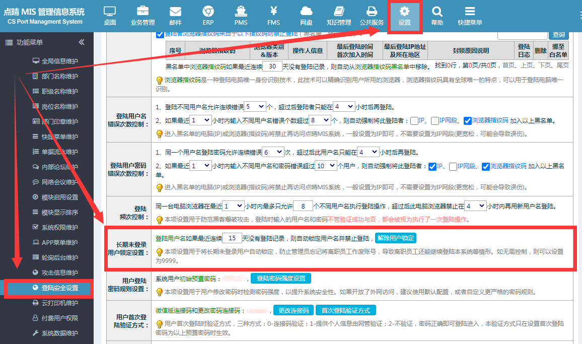

点晴MIS系统过了10天没有登录就锁定了,能更改这个锁定时间吗?比如改成90天什么的。

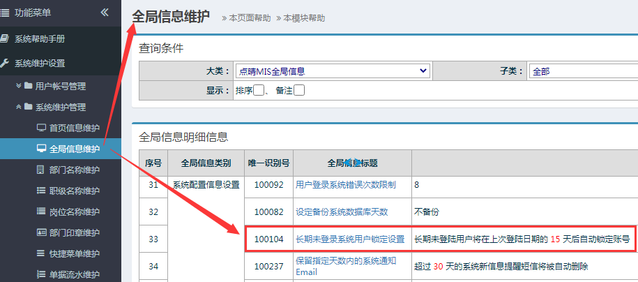

点晴MIS系统管理员可以更改未登录后锁定天数限制,更改位置如下,以管理员身份登录点晴MIS系统,进入“点晴MIS系统-》设置-》系统维护设置-》系统维护管理-》登陆安全设置”,找到“长期未登录用户锁定设置”,然后更改天数即可:
1、如果不需要启用此功能,将日期设置为9999即可;
2、长期未登录系统用户在以上指定天数后将被系统自动锁定禁止登录,该用户必须通知管理员解锁后才能重新登录系统。考虑到国家的节假日问题,建议以上数字设在10天左右为宜;
3、本功能主要作用为单位离职员工未被管理员或人事部门正常注销时,只要其未在以上指定时间范围内登录系统,系统就会自动禁止其再次登录,可以起到一定的安全防护作用。

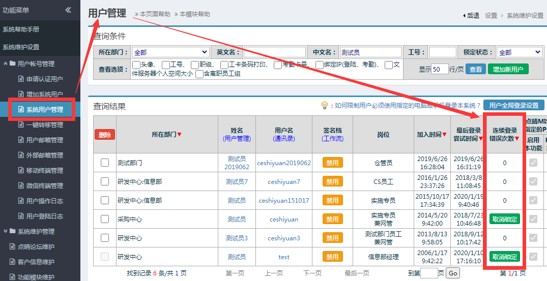

如果需要立即取消用户的锁定状态,以管理员身份登录点晴MIS系统,进入“点晴MIS系统-》设置-》系统维护设置-》系统维护管理-》登陆安全设置”,在最上面的“解除锁定账号”中找到被锁定的用户,然后点击对应的“取消锁定”按钮,即可立即取消对本用户的锁定了:
