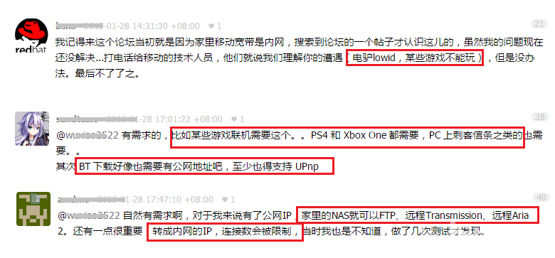

内网OA、ERP等管理系统外网无法访问,电驴不能玩,某些游戏不能联机,BT下载不支持,NAS无法进行FTP和远程传输,连接数限制很大等等问题。
其实还是说得也很局限,总之就是挺多的,无图无真相:
