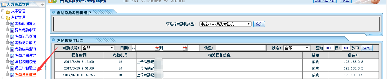

2、另外需要对应查询OA人事考勤模块是否正常链接并取数。
查看位置:业务管理——人力资源管理——考勤管理——考勤设备维护,如下图:
上图显示考勤机正常链接。

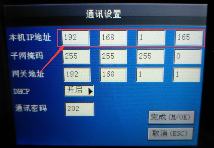

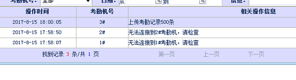

上图显示则说明3#考勤机正常,1#和2#考勤机有问题,出现此问题需对应查看考勤机IP是否对应,若不对应,则需要通知网管在路由器那边设置绑定内网ip,再重新配置考勤机链接即可。
图片参考:

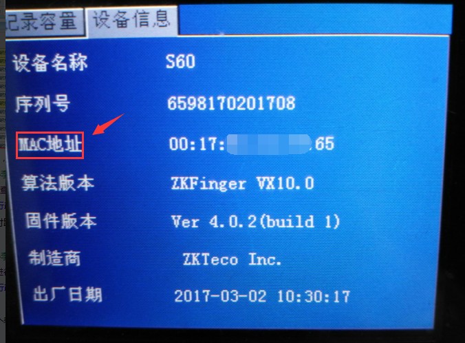

先查到考勤机对应的mac地址以及内网分配的ip地址,再对应到路由器端设置绑定即可
