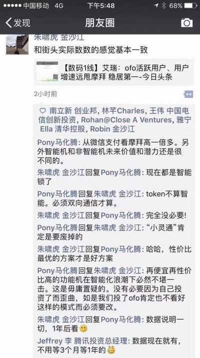

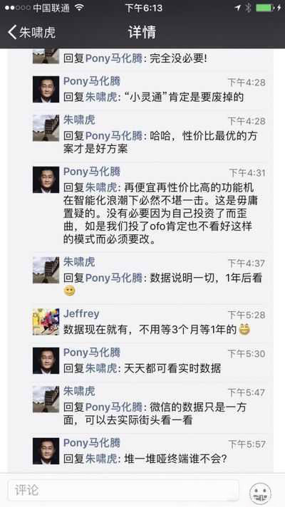

共享单车曾经有一次非常出名的“互怼”,就是摩拜单车的投资者腾讯老总马化腾跟ofo的投资人朱啸虎关于共享单车路线出现分歧,在朋友圈互相驳斥对方的观点。
两位投资大佬的对话中,针对的是智能锁和占有率的问题。一位认为应该优先发展智能化水平,另外一个认为抢占市场更重要。而其中的智能锁跟我们要讨论的定位问题密切相关。

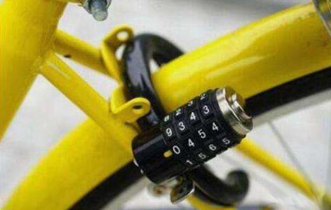

摩拜单车的解决方案就是在智能锁中植入定位系统,可以上报信息。而ofo共享单车采用成本更低的机械锁,因此被马化腾说是“哑终端”,单车本身没有定位能力,也不能上报信息。

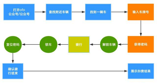

ofo显示的不是单车真实位置,而是一个近似位置。马化腾说ofo在摩拜单车面前类似于智能机时代的功能机,并不是毫无道理。Ofo的共享单车不能提供实时位置,只能通过用户上下车的时候,借助用户的手机实现定位。摩拜单车本身有定位能力,但是ofo单车没有,ofo在顾客开始使用和结束使用的时候,会要求用户上传位置信息。从而确定单车的大概位置。
我们选择他们的服务时会被要求提供位置信息。这一点当然也是合理的,因为你不提供位置信息,也没办法给你提供附近的单车信息。与此同时,这也为ofo定位单车提供了条件。下车(准确说是停止服务)的位置会被标记有单车,上车的位置会去掉一辆单车的标记。通过这个方法,大多数单车的大概位置就确定下来了。

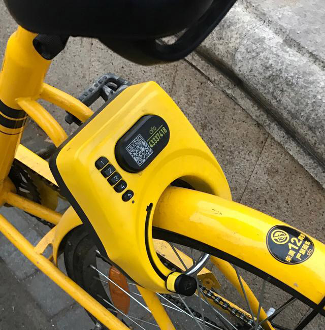

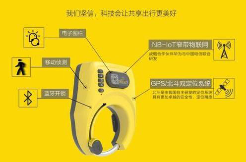

随着共享单车品牌的发展,以及传统机械密码锁具带来的种种问题,例如前段时间网上热议的小学生一分钟破解共享单车密码、以及使用一次单车就可以记录密码永久使用等漏洞,包括小黄车、摩拜、哈罗在内的大部分共享单车品牌,都将原有的传统机械锁具升级成智能锁,如下图:
升级的智能锁功能较原有的机械锁就强大的多了,由于物联网技术的加入,每一台共享单车都集成物联网终端与平台连接,共享密码也不再是固定密码而改为随机密码,安全性得到提高,重要的时,智能锁内置的GPS+北斗双模导航芯片,可以在不依靠外借设备的情况下自主进行定位,同时也将用户实际使用单车过程中用户的手机进行辅助定位,所以安装了智能锁的共享单车,在app中显示的位置相对还是比较准确的,但也不排除在干扰或遮挡比较严重的地方定位不准的情况。
