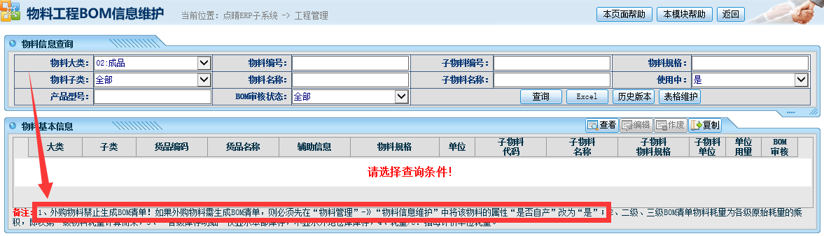

为什么我在点晴模切ERP系统中增加的新成品物料,工程人员反馈说找不到这个物料,无法进行BOM设置操作,是什么原因造成的?
2018年5月10日 0:8 本文热度 11440
:为什么我在ERP系统中增加的新成品物料,工程人员反馈说找不到这个物料,无法进行BOM设置操作,是什么原因造成的?
首先,要确保该物料已经成功创建。在:ERP系统-》系统管理-》物料管理-》物料信息维护 中,一定要能找到该物料。
然后,在:ERP系统-》工程管理-》生产BOM管理 页面,注意查询条件是否设置有误?将所有约束条件都去除看看。
另外,要注意:点晴ERP-》工程管理-》生产BOM管理 页面最下面的说明:
备注:

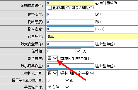

1、外购物料禁止生成BOM清单!如果外购物料需生成BOM清单,则必须先在“物料管理”-》“物料信息维护”中将该物料的属性“是否自产”改为“是”;
2、二级、三级BOM清单物料耗量为各级原始耗量的乘积,即以第一级物料耗量计算而来;
3、“各级库存明细”仅显示本部库存,不显示外地仓库库存;
4、耗量/U:指每计价单位耗量。
其中第一项就已经说明了,设置为外购的物料,不允许在点晴ERP中设置BOM,一般就是这个原因造成的。如果需要设置该物料的BOM,那么就需要先将这个物料的“是否自产”属性改为“是”。
