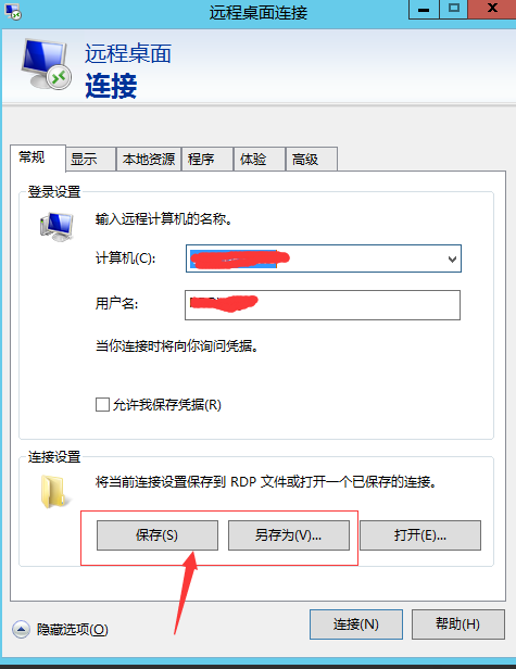

最近由于项目需要,需要做一个rdp文件上成,然后可以直接连远程桌面的功能,在度娘和谷叔搜索一番,所得甚少。闲话少说,来点干货:
看看系统给提供的是啥样的
我们要关心得是 用户名和密码,其他参数可以慢慢了解,可是这个密码是怎么加密的呢?
使用的是一个win32里面一个叫crypt32.dll的CryptProtectData方法,好了,关键的时候来咯~~~~

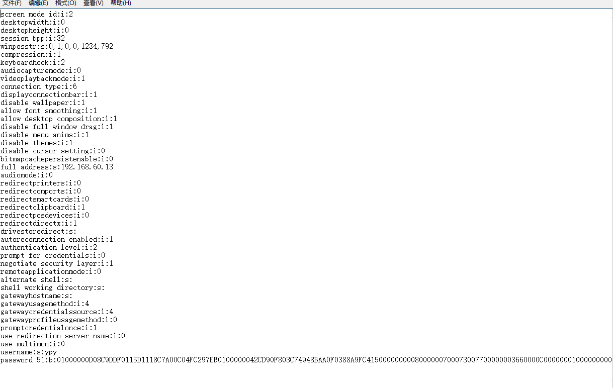

有密码了,替换掉开始另存为的文件里的密码,我们自己的rdp文件就有咯!
附一个文件内容方法
private static void rdpProfile(string filename, string address, string username, string password, string colordepth)
