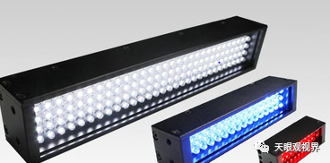

2 条形光源(常规型)
机器视觉光源条形光源LED工业照明检测光源
产品描述
采用铝合金一体成型设计,产品精度高,一致性好;具备良好的散热效果,并有多种灵活的安装方式,便于安装与使用。
产品特点
◆ 尺寸设计灵活
◆ 照射角度可根据检测需求随意调整。
◆ 颜色可根据检测需求搭配,自由组合。
◆ 可选配漫射板,使光线均匀扩散
产品应用领域
■ LCD字符,定位标记
■ 膨胶或伸展胶片破损检测
■ 连接器引脚平整度检测
■ 液晶元件检测

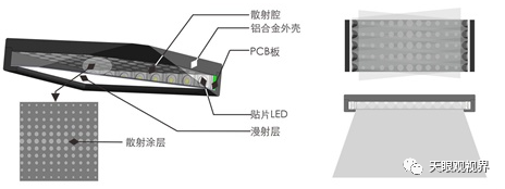

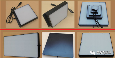

6 面光源(背光源)
产品描述
面光源,LED经光学优化设计后,均布于光源底部,经过特殊扩散材料后在其表面形成一片均匀的照射光。
产品特点
● 具有更好的均匀性
● 光线柔和自然,亮度高
● 可定制多色背光,适用于特殊场合
● 高密度LED分布于光源底部
产品应用领域
◆ 机械零件尺寸测量
◆ 电子元件、IC的外形检测
◆ 胶片污点检测
◆ 透明物体划痕检测
7 平行面光源
机器视觉光源平行面光源背光源工业LED照明检测光源
产品描述
平行面光源,LED经光学优化设计后,均布于光源底部,经过特殊扩散材料后在其表面形成一片均匀的照射光。
产品特点
● 具有更好的均匀性
● 光线柔和自然,亮度高
● 可定制多色背光,适用于特殊场合
● 高密度LED分布于光源底部
产品应用领域
◆ 机械零件尺寸测量
◆ 电子元件、IC的外形检测
◆ 胶片污点检测
◆ 透明物体划痕检测
8 开孔面光源
机器视觉光源面光源背光源工业照明检测光源
产品描述
背光源是一种平板式光源, 由LED阵列分布于光源底部,经过优化设计成回形或环形的结构,发出的光经过特殊导光板以后形成均匀的背光,通常用于只测量四侧外形轮廓或检测特殊产品。
产品特点
◆ 高密度LED分布于光源底部
◆ 均匀性好,亮度高
◆ 可定制多种大小,适用于特殊场合
◆ 尺寸灵活多样,适用范围广泛
产品应用领域
◆ 检测四边外形尺寸测量
◆ 边缘破损检测
◆ 透明物体杂质检测
◆ 口服液液位高度检测检
◆ 螺丝缺陷检测

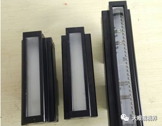

9 侧面道光背光源
机器视觉光源侧面导光背光源工业照明检测光源
产品描述
尺寸自由定制,可以做到较大面积照明,超薄高均匀背光源厚度薄,便于安装,小幅面到大幅面自由定制,多次散射发光 局部和整体均匀性效果佳。
产品特点
◆ 特有的导光材料,多次散射发光
◆ 可减小光线的指向性,成为均匀光线
◆ 超薄设计,大大节省了空间
◆ 可根据颜色和发光面尺寸定制
产品应用领域
◆大面积电路板电元器件检测
◆透视尺寸测量
◆LED坏点检测

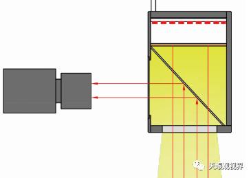

10 同轴光源
机器视觉光源同轴光源工业照明检测LED光源
产品描述
同轴光源主要由高密度LED和分光镜组成。LED发出光经过分光镜后,跟CCD和相机在同一轴线上,可以有效消除图像的重影,适合光洁物体表面划痕的检测。
产品特点
高密度LED阵列,亮度高
可有效消除图像重影
光线均匀
适合范围广泛
产品应用领域
反光物体表面缺陷检测
二维码识别
物体边缘定位
丝印定位
Mark点定位
芯片字符检测
饮料瓶口检测

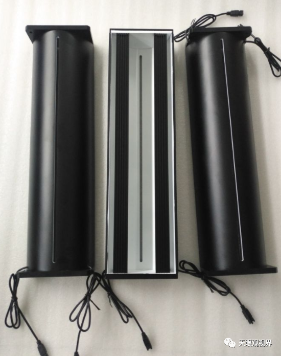

16 隧道光源
机器视觉拱形光源隧道光源穹顶光源印刷检测专用光源
产品描述
采用高亮度大功率LED,通过特 殊的散热设计,发光强度高,均匀性好, 适合无反光物体检测,可配合同轴线光 源组合检测PCB板特征。
产品特点
◆ 光源可根据客户需求定制
◆ 同时具有球积分和条形光的特点,实现大幅面均匀光照
◆ 可选择开孔或开槽,面阵和线阵项目均可适用
◆ 可使整个图像实现高均匀照射
产品应用领域
◆ 烟包表面检测
◆ 大幅面表面缺陷检测
◆ 线阵裸板AOI
◆ 电子产品外壳污点杂质检测
