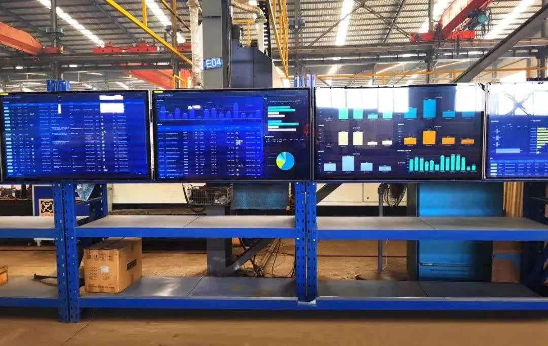

图:低代码在数字化工厂的应用

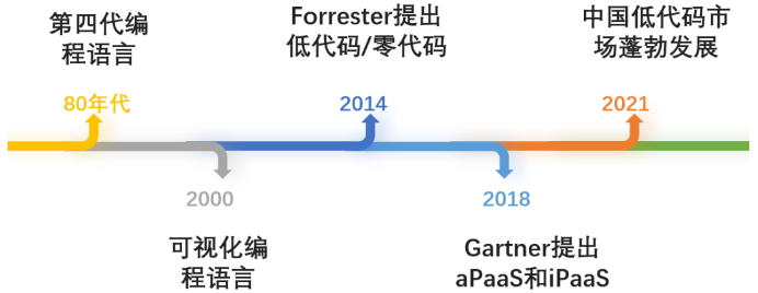

图:低代码发展时间轴
低代码开发不是新事务,最早来源于1980s出现的快速应用程序开发(RAD) 工具。
低代码开发始于Forrester的博采群议而形成定义。
翻译:此平台可通过最精简的手工coding以及在安装、培训与部署方面的最小前期投入,实现快速的业务应用交付。

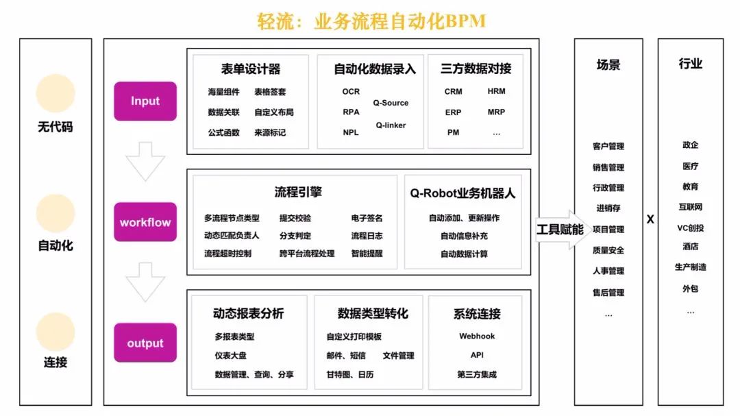

BPM平台注重流程化开发,目的是通过系统性的改善企业内部的商业流程来提升组织效率,目前的BPM平台前端主要是基于表单来实现快速开发,样式比较固定,后端通过分析BPMN流程图(业务流程建模标注)来完成一步步的流程开发。
(如何移除这些固定的模式?你不去定义它不就完了么。在固定的思维模式下,去寻求可变的适应性配置。)
图:自动化BPM

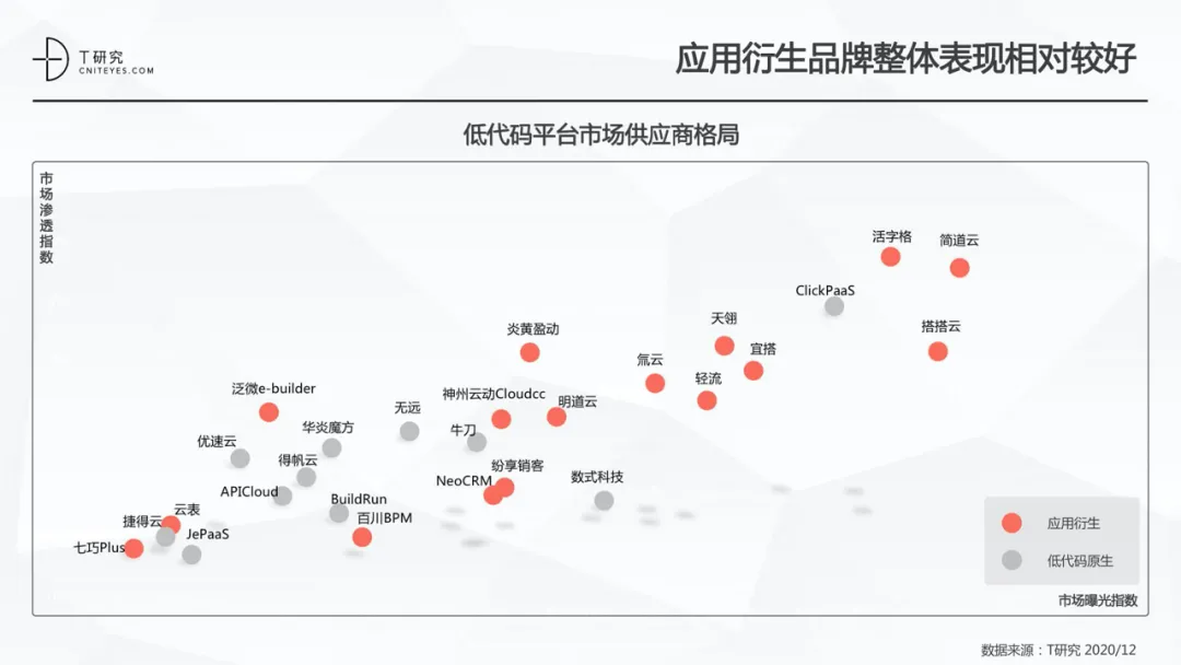

在国内,同时具备MADP、aPaaS、BPM能力的平台已在集成三层能力(有时他们自己也不知道,这叫低代码,虽然是他们在践行的),包括简道云、活字格、搭搭云等,这些平台已具备一定技术壁垒以及开发业态积累。
图:低代码平台阵营
图:国内低代码市场格局中的应用衍生品牌

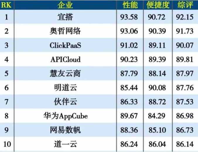

图:2021低代码厂商Top10
《互联网周刊》、eNet研究院、德本咨询联合发布

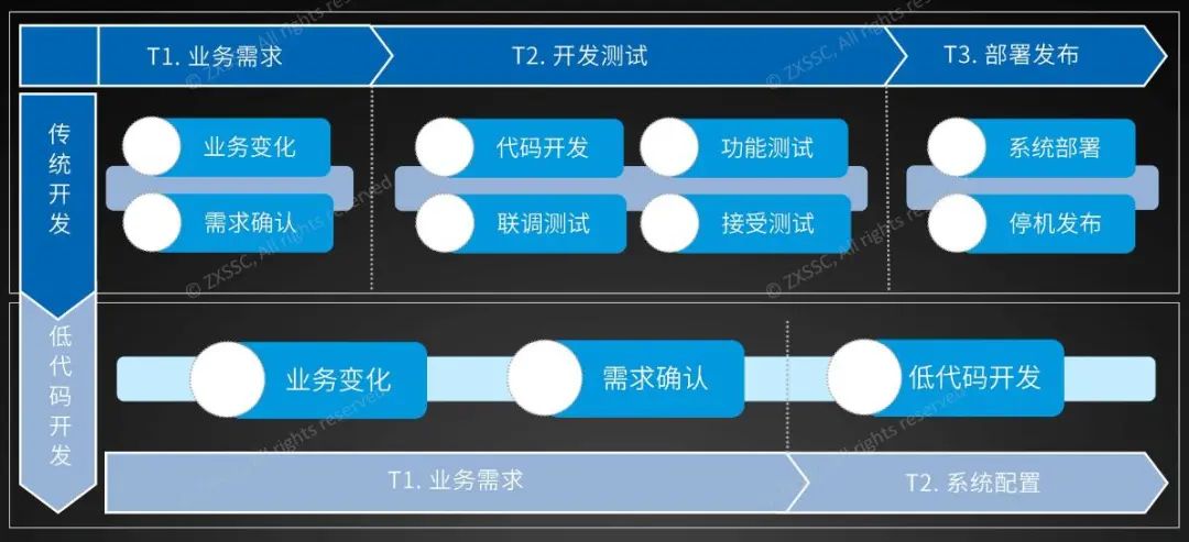

三、低代码的开发过程
1. 明确需求。
2. 选择API。
3. 在可视化设计器中绘制工作流程、数据模型、用户界面,并与客户确认。
4. 连接API。
5. 按需在前端添加写代码、自定义SQL查询或视图或编码对接第三方API。
6. 测试用户接受度。
7. 部署到生产环境,点击发布。
(2,3,4,5这4个过程直接用统一视图去构建一个数据服务不就可以了么,低代码平台开发商如果有这个意识,那还可以玩一玩。一共就两功能视图,数据加工的视图和数据传输的视图。你做一堆表单是不是采集用户数据,写代码是不是为了加工数据,最后是不是持久化或者发到HMI,或者给其他目标使用。加工视图:选择多个数据源,调用各种微服务进行数据加工,得到目标数据。然后调用传输视图,选择相应的目标位置和传输服务,传呗。这两个视图不是分离的,而是集成的,数据加工里面需要采集数据时也可以获取一个传输服务,反之,数据传输前后也可以调用数据处理服务来进行用户化数据。这个思路就是把ETL的思想注入到低代码平台中,实现一个全局的数据服务构建器。
当新建一个流程节点时,通过数据服务视图来构建需要的目标数据,这里有两种情况,一是原数据从上一个节点传过来的,导入数据服务进行加工,二是该节点就没有输入,是从用户或者机器设备采集的信息,也是一样的调用采集服务-弹出采集视图,然后调用数据加工服务,一样得到目标数据,其他的逻辑判定比如机制和审核调用逻辑服务,最后调用传输服务,选择目标地址,是保存到数据库,还是传给下一个节点,或者传输到用户视图或者其他应用。
这里的思路转换在于不用推式,而是根据需求反向去拉。)
此时我们相信对于低代码的认识可进一步明晰了。确实我们传统上最擅长的车轨共文在这个领域的应用极为欠缺,这跟我们所用的技术基因以及标准仍然以西方为主、但又有了本土化的错综复杂的实践有关。在数字化转型中尤其需要这么一个专业权威实现关键认识、各类标准上的车轨同文,标准化本身是转型的基础。

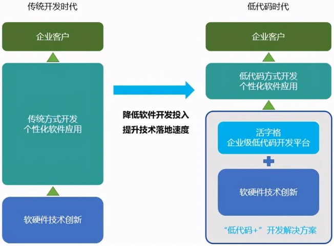

图:传统开发与低代码开发的过程区别

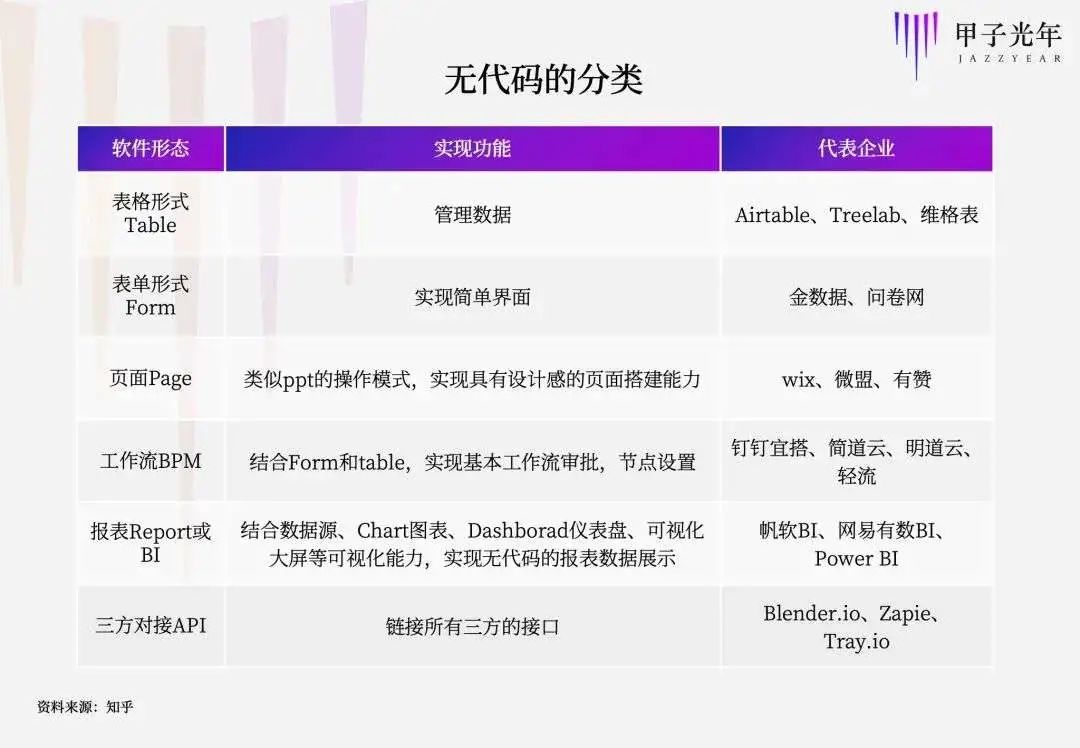

4.2 低代码or零代码
随着低代码的发展,大家准备将其推向极致,也即,隔壁大爷也能用的“0 代码”工具,这对开发行业将是颠覆性的。尽管,我们认为“0 代码”工具是低代码工具市场的一个极小细分,且暂未实现。
图:0代码的发展过渡
Gartner报告显示,“0 代码”开发工具正在进军业务测的应用,触及到业务数据从而进一步稳固自身应用程序。同时,通过赋能和促进非编程开发的发展来使应用程序开发大众化,构建大环境低代码之势。
图:0代码软件形态分类

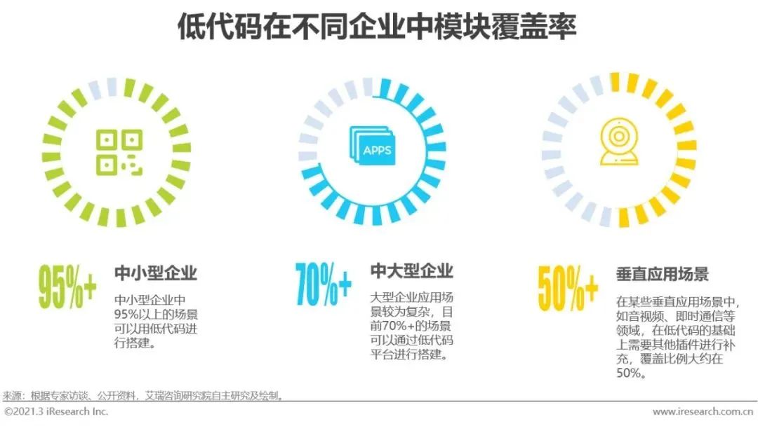

iResearch对低代码的场景覆盖率相对乐观
  • 中小型企业95%+场景可采用低代码搭建
  • 中大型企业70%+...
  • 在某些垂直应用场景中,如即时通信等领域,在低代码基础上还要其他插件补充的情况下,覆盖率大约50%+...
图:低代码覆盖率

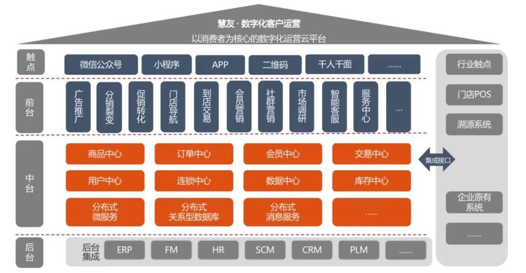

图:慧友云商低代码B2C样例

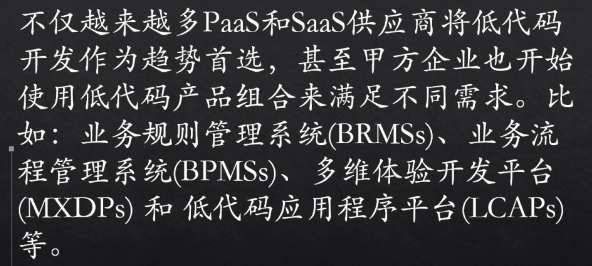

  • 低代码应用程序平台(LCAPs) —— 这是一个新类别,涵盖了高生产力的应用程序PaaS(HPaPaaS) 以及 RAD 和 RMAD 工具。它关注通过声明式的模型驱动和基于元数据的服务来提供快速的应用程序开发、部署和执行。这个市场包括自描述的“0代码”应用程序开发工具,并且总体上代表了低代码技术供应商的最大部分。

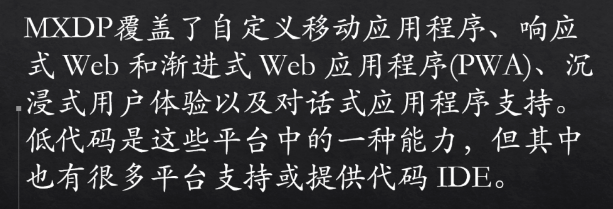

  • 多维体验开发平台(MXDP) —— 这些产品为专业开发人员(有时甚至是非编程开发人员)提供了一套包含前端开发工具和后端服务的集成成熟套件,从而可以跨数字触点(digital touchpoints) 进行相应用途应用程序的扩展性开发。
  • 流程和业务规则/决策管理系统——这类模型驱动的(因此是低代码的)开发平台可以在操作模型和程序时进行动态变化。他们通过流程(BPMS) 和业务规则/决策(BRMS / DMS) 实现了业务操作的自动化。Gartner的研究范围也扩大到了智能业务流程管理系统(iBPMS),包括了可持续的智能和动态流程管理系统(BPM)。尽管“模型驱动”意味着“低代码”,但其中一些可以实现复杂的流程和决策的模型既复杂又专业,这可能需要相关专家协助才能进行开发。

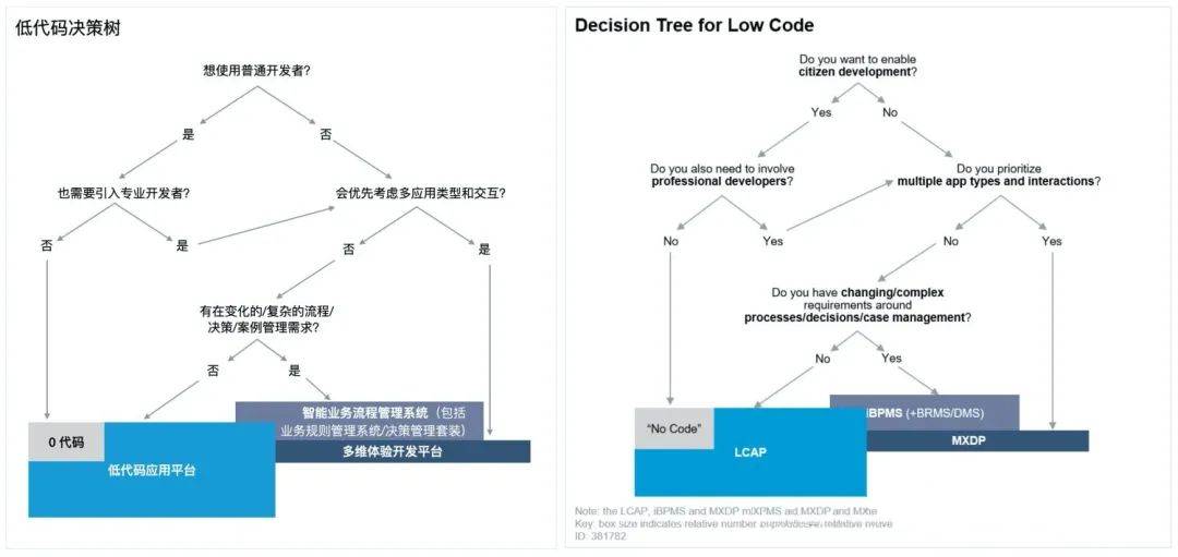

图:低代码决策树 源:Gartner (2019.2)
根据Gartner的经验,决策标准参考如下:
1、是否需要在没有专业开发人员协助的情况下进行“非编程开发”?
如果是,可以考虑一个具有“0 代码”能力的低代码应用平台(LCAP),同时要注意工具的能力支撑范围。
(范围在于:在提供的业务范围之内,假如融入机器学习,那么这个范围会更大些。其次如果能把操作视图设计的像EXCEL一样,再融入集成化的观念,那么这个范围会更大些。说白了,要么是框架不能支撑,要么是能支撑但是设计不出来。如果设计得出来,要代码去改吗?)
2、是否需要可持续更新的、复杂的和可管理的业务流程或决策以及相关的供应商技能和流程与决策建模的协助?
如果是,须与供应商提供的流程专家一起考虑使用智能业务流程管理系统(iBPMS) 、业务规则管理系统(BRMS) 或 决策管理套装(DMS),但要清楚低代码的哪些优势可能会在这些工具使用中受到限制,并且带来较高代价。
(需要多种构建器来实现业务流程适应性变化的基础支撑)
3、是否需要跨数字触点(digital touchpoints )(例如,移动应用程序、渐进式 web 应用程序、聊天机器人)的多种应用程序类型?
如果是,须考虑使用低代码的多维体验开发平台(MXDPs),以便跨多种交互模式扩展或增益应用程序用户体验;对于所有其他业务应用场景,则须考虑一个低代码应用平台(LCAP),它可以在一款工具中提供给你部分或全部流程自动化,满足用户体验需求,同时具有非编程开发能力,并且聚焦服务质量而非单纯性能本身。
(这个想想就可以,目前很多低代码平台单点的问题都没搞明白。)

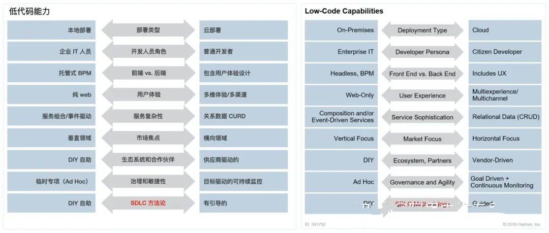

对于供应商提供的所有类型的低代码开发产品,可以根据几个主要特征来进行评价。这些特征构成了低代码工具和平台的主要评估标准。数字化转型负责人可根据每个特征对其能力需求进行评分:
1、部署类型 - 用于给一两个开发人员体验和部署的工具可以是本地的,也可以是云化的或 PaaS,或两者都有。同时也要考虑是需要特定的云还是多个云。
2、开发人员角色 - 是为 快速应用程序开发(RAD) 物色的专业开发人员,还是普通技术开发者(例如,具有 IT 意识的业务分析师)或普通业务开发者(需要“0 代码”方式辅助),亦或是其某种组合。
3、前端vs.后端 - 对于一款全栈式应用程序,是仅需要新的用户体验设计,还是新的后端处理流程,抑或两者都需要?后端流程自动化可以包含工作流程,也可以从被监管的 业务流程管理(BPM) 式的流程设计和交付方法中获益。
4、用户体验 - 用户体验的复杂性是必需要考虑的,对于所有应用程序来说复杂性都在增加,尤其对于 B2C 应用程序更甚。对于以多模态用户体验为重点的场景,多维体验开发平台(MXDP) 方式可能是最好的,而对于内部 B2E 应用程序场景,简单的基于 web 表单的方式也就足够了。
5、服务复杂性 - 应用程序可以对数据进行创建、读取、更新、删除(CRUD) 操作,也可以对来自多个服务的操作进行集成或组合,包括驱动流程的事件处理和消费。
6、市场焦点 - 当许多工具还集中在通用领域的时候,某些工具随着相关 SaaS 的应用或简单的客户群体演变,越来越聚焦在 ERP,CRM 和供应链等专业领域上。
7、生态系统和合作伙伴 - 由于许多平台选择者对平台的能力普遍要求较高,因此一些技术特性可能不足以满足他们的诉求。像本地支持、技能可用性和培训机会、应用商店和开发人员社区以及服务提供伙伴质量之类的问题就可能显得尤为重要。
8、治理和敏捷性 - 对于许多用户来说,度量业务 KPI 以及应用程序开发和资源使用情况的 KPI 的能力,是一种越来越大的优势。平台们正在开发一些能匹配 BPM 功能的可选功能,像记录应用程序目标、管理完整的应用程序生命周期等。
9、软件开发生命周期(SDLC)方法论 - 为应用程序开发过程乃至项目管理提供指导。AI 辅助开发也可能是种需要。
5.6 关于低代码产品工具的评估维度
图:低代码能力特征
BPM = business process management; CRUD = create, read, update, delete; DIY = do it yourself; SDLC = software development life cycle  图源:Gartner (2019.2)
