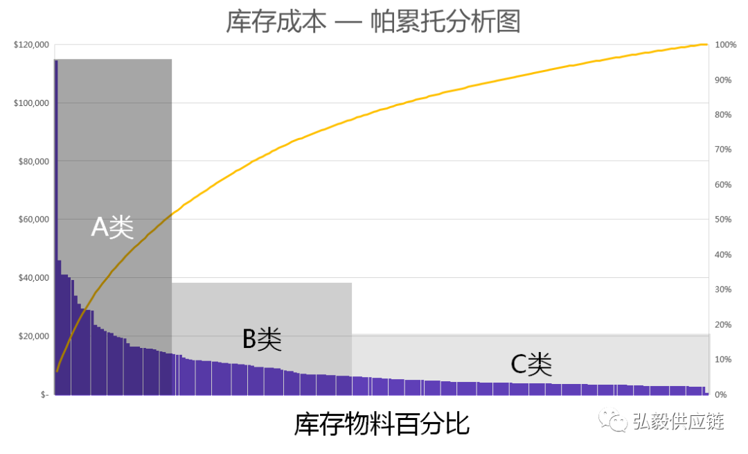

3.帕拉图Pareto分析法
ABC分类其实就是帕拉图原理的应用。意大利经济家帕累托提出,80%的结果,来自20%的原因;20%的努力,常产生80%的结果。这一法则在很多方面被广泛地应用,也就是我们所熟知的80/20法则(二八法则)。
A类物品占据了库存成本价值最多的80%左右,而A类物品的SKU数量可能只有总数的20%。
