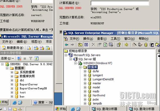

本人的实现环境介绍:

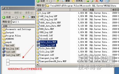

例如:现在将SQL SERVER2000中的DUFEI数据库通过分离与附加的方法导入到SQL   SERVER 2005中:
步骤1: 在 2000机器上运行:
      USE master;GO
EXEC sp_detach_db @dbname = N'dufei';GO
步骤2:将分离再来的MDF及LDF文件复制到 2005机器上:
步骤3:在2005机器上执行以下命令:将复制的文件附加到数据库中即可:
USE master;Go
EXEC sp_attach_db @dbname = N'dufei',
@filename1 = N'c:\dufei_data.mdf',
@filename2 = N'c:\dufei_log.ldf'; GO
此时:导入成功!

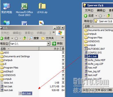

步骤2:将备份文件复制到 SQL 2005的机器上:将生成的DB1.BAK复制到对方机器上:

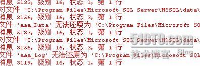

   但如果是将2005中的数据使用此方法导到2000则会报错:
为备份或还原操作指定的设备太多;只允许指定 64 个设备。
服务器: 消息 3013,级别 16,状态 1,行 1
RESTORE DATABASE 操作异常终止。
所以两种方法都不能实现将SQL SERVER 2005的数据导到 SQL SERVER 2000中,除非使用下面的两种方法:

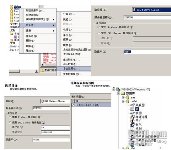

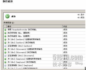

方法三:导入导出:
          实例:将 2005中的数据库DUFEI导出到SQL 2000中
步骤1:
成功!

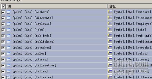

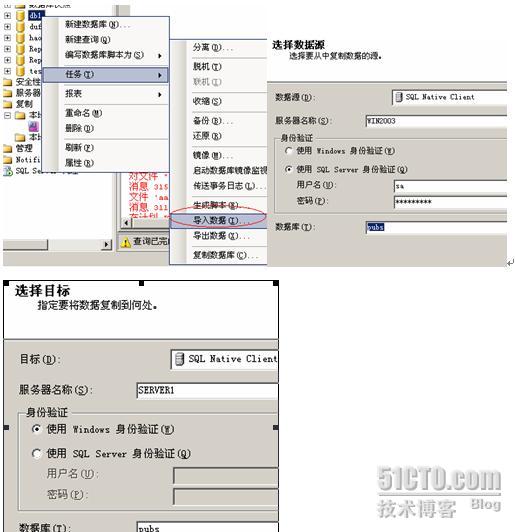

反之从 SQL2000导到SQL 2005也是一样的:例如将PUBS导到2005中
