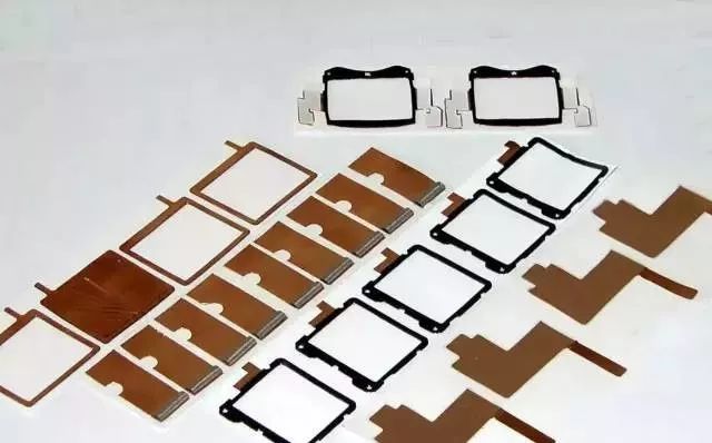

模切前的费用主要有这几个部分
原材料成本费,运费,原材料加工费用(分切,复卷,无论是模切厂家自己切还是原材料供应商分切都需要计算这笔费用),模切辅助材料的成本费用(比如保护膜,离型纸,垫刀泡棉,脱模剂等),辅助材料加工费用,人工成本(工人工资免不了)等。当然还有原材料或辅助材料的供应商有对材料起订量进行要求的,也要在报价中说明。
2
模切中产生费用主要有
开机费(最起码需要电),精密加工冲切费[我们一般按进料净面积计算(机器磨损成本要收回来吧)],材料模切留间隙耗损(不是全部要求留间隙,但不干胶一般间2MM跳3MM,0.5MM 圆角,胶带等其他材料视情况而定,基本上都要根据厚度和材质不同留有间隙,方便剥离),整体耗损(谁也不敢保证100%的正品吧,一般备损率为5/1000)等。
3
模切后产生费用主要有
人工费为主(比如复杂的东西需要人工排废,质检,包装等),还有就是包装费用(包装材料成本,如纸箱,缠绕膜),运费等。
其次我们谈一下打样产生的费用,一般包括三部分:原材料,刀模费,开机费。原材料一般可以省掉,除非特殊的昂贵材料,开机费也不足一提,简单的刀模费用也不高,但是产品的要求严格而且复杂再加上量大的话,刀模费无疑就变成了一个重头,所以这一块也必须得慎重。要尽量减少不必要的开销。但是技术上的支出是不能省的。实力全靠样品证实了。
