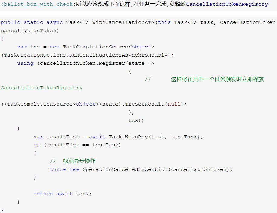

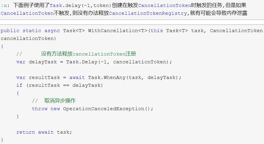

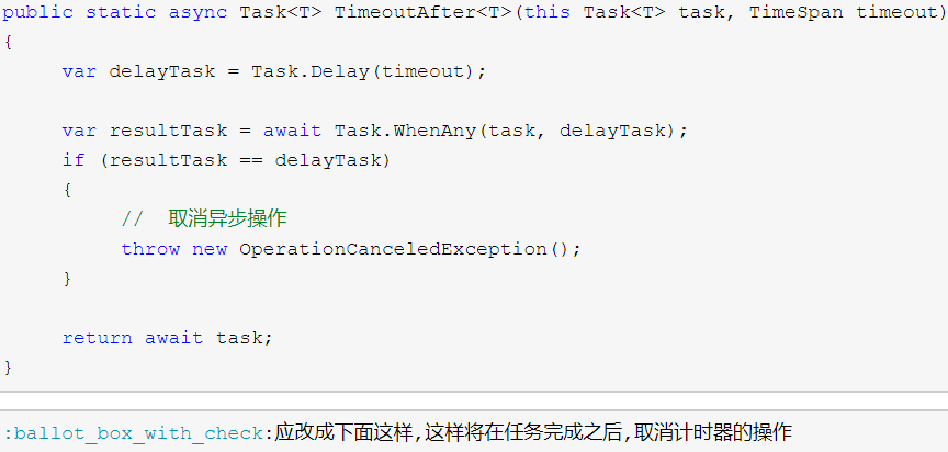

9、建议取消那些不会自动取消的操作(CancellationTokenRegistry,timer)
在异步编程时出现了一种模式cancelling an uncancellable operation,这个用于取消像CancellationTokenRegistry和timer这样的东西,通常是在被取消或超时时创建另外一个线程进行操作,然后使用Task.WhenAny进行判断是完成还是被取消了
使用CancellationToken
使用超时任务
:x:下面这个例子即使在操作完成之后,也不会取消定时器,这也就是说最终会在计时器队列中产生大量的计时器,从而浪费性能
