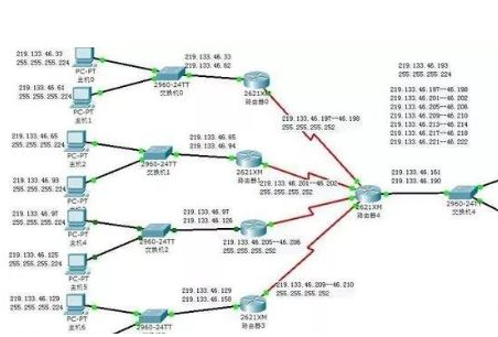

一、改子网掩码
因此当子网掩码设置成255.255.255.0时,路由器下面的局域网最多只能"254台"电脑分配相对独立的IP地址。
要想增加局域网IP,那么可以修改下子网掩码就可以了,比如子网掩码从255.255.255.0修改成255.255.0.0,那么我们局域网里面的电脑IP就相当于可以设置254乘以254台电脑,有64516个IP地址。
而IP的第三个X也可以从0到255之间任意一个数字变192.168.X.X。
如果还要更多,那么可以设置成255.0.0.0,局域网就可以拥有254*254*254台电脑。
不过这样设置的话相当于这些所有电脑都处于一个局域网里面,而且可以相互访问,容易引起“网络风暴”,所以我们在修改子网掩码时,应该尽量精确。
例如:255.255.252.0,可以容纳,4*254个ip地址。

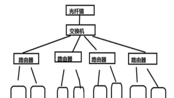

二、增加路由器
也可以通过路由器后面再接路由器来分成多个网段,不过这种方法不太适合超大型网络。
如果原来的网段为192.168.1.1。那么可以新增网段,192.168.X.1 。
操作步骤:
新增加一个路由器即可!分配一个IP地址给新增的路由器静态IP绑定下,然后如果想省事可以启用DHCP,如果不想省事就自己设置IP地址。
路由器的网关一定要改!一般默认的都是192.168.0.1 或 192.168.1.1 ,你新增网段的网关应该是192.168.X.1切记!
如果你新设置IP地址设置为192.168.2.1的话。新路由器的IP地址池可以为 192.168.2.2~~~192.168.2.254之间。
连接方法:
之前的路由器LAN口和现在路由器的WAN口相连接。然后你新的路由器就可以上网了。可以再接一个交换机插在新路由器的LAN口。

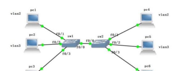

三、划分vlan
 最好的方法是通过设置虚拟局域网“VLAN”,将局域网里面的电脑分成多个虚拟的局域网,可以减少网络风暴,而且可以提高交换机跟路由器的工作效率。有的交换机自带有VLAN接口,那么只要将网线按需要分别接到相应的网段。
通过子网划分!你可以将IP地址设置成192.168.0.0/24
那么可以划分192.168.0.x和192.168.1.x二个网段,增加了IP的数量,当然也可以续继续划分多个网段。
网段一
192.168.0.x,192.168.0.1——192.168.0.254 ,255.255.255.0。
网段二:
192.168.1.x ,192.1681.1——192.168.1.254,255.255.255.0。
这样就划分了两个vlan,当然也可以划分更多。
