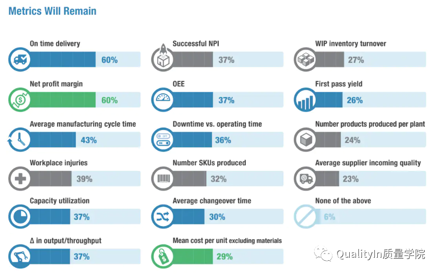

MESA(制造企业解决方案协会)在过去几年中赞助了一项研究,旨在帮助制造市场确定最重要的指标,并帮助决策者了解指标改进及其与指标计划和软件解决方案使用的关系。作为最新指标调查的一部分,这28个制造指标被确定为离散、过程和混合/批量制造商使用最多的指标

对于上述KPI重要性的认可程度因企业、行业的不同而不同,因此,仅能作为参考。更为重要的是对于关键指标的应用,很多制造业企业并没有开展相关KPI的测量工作,只有定性的判断。未来,KPI的应用将愈发重要,将成为智能制造相关项目改善评价的客观依据
