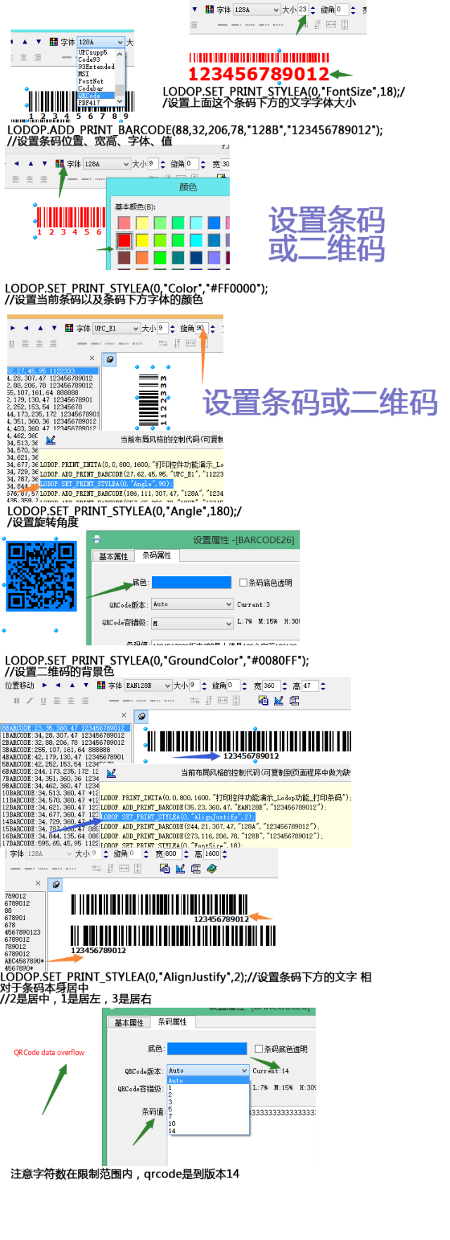

LODOP.ADD_PRINT_BARCODE(88,32,206,78,"128B","123456789012");//设置条码位置、宽高、字体、值
LODOP.SET_PRINT_STYLEA(0,"FontSize",18);//设置上面这个条码下方的文字字体大小
LODOP.SET_PRINT_STYLEA(0,"Color","#FF0000");//设置当前条码以及条码下方字体的颜色
LODOP.SET_PRINT_STYLEA(0,"Angle",180);//设置旋转角度
LODOP.SET_PRINT_STYLEA(0,"ShowBarText",0);//设置是否显示下方的文字
LODOP.SET_PRINT_STYLEA(0,"AlignJustify",2);//设置条码下方的文字相对于条码本身居中
LODOP.SET_PRINT_STYLEA(0,"AlignJustify",1);//设置条码下方的文字相对于条码本身居左
LODOP.SET_PRINT_STYLEA(0,"AlignJustify",3);//设置条码下方的文字相对于条码本身居右
LODOP.SET_PRINT_STYLEA(0,"GroundColor","#0080FF");//设置条码的背景色

二维码或条码是由竖条和横条组成,设定宽度后,自动计算每条应占用的宽度,计算后的合计宽度一般是小于等于设定宽度,所以条码或二维码的增大或缩小是受每个竖条或横条的宽度合计值影响,比如40个竖条,每一个增加1px,总宽度就增加了40px,所以宽度和高度跳跃式放大或缩小,是非线性。默认Auto属性,QRCord二维码根据内容多少自动调整显示级别,也就是宽度和高度的自适应。
最小宽度小于1px时就无法再小了,就要调整条码纸的宽度以适应内容输出的宽度,或调整内容输出量达到调整输出宽度效果。
二、去掉默认auto自适应属性,保证输出的二维码宽高不变
用类似这个语句设置条码属性到具体版本号就可以了:LODOP.SET_PRINT_STYLEA(0,"QRCodeVersion",5); //其中参数5是版本号 C-Lodop和Lodop主要支持二维码类型:QRCode和PDF417,常用的是QRCode,QR码分为 version 1 到version 40 共40种类型,目前C-Lodop和Lodop支持7种版本:1、2、3、5、7、10、14。另外容错率影响QRCord版本的最大输出值,设置容错率的语句: LODOP.SET_PRINT_STYLEA(0,"QRCodeErrorLevel","L");//L为低容错率7%,默认是M级容错率15%,最高级H级容错率是30%, 相对于低容错L 7% 所能输出的最大字符数值如下
