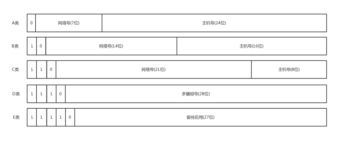

本来 32 位的 IP 地址就不够,还被分成了 5 类。
现在想想,当时分配地址的时候,真是太奢侈了。
在网络地址中,至少在当时设计的时候,对于 A、B、 C 类主要分两部分,前面一部分是网络号,后面一部分是主机号。
这很好理解,大家都是六单元 1001 号,我是小区 A 的六单元 1001 号,而你是小区B 的六单元 1001 号。

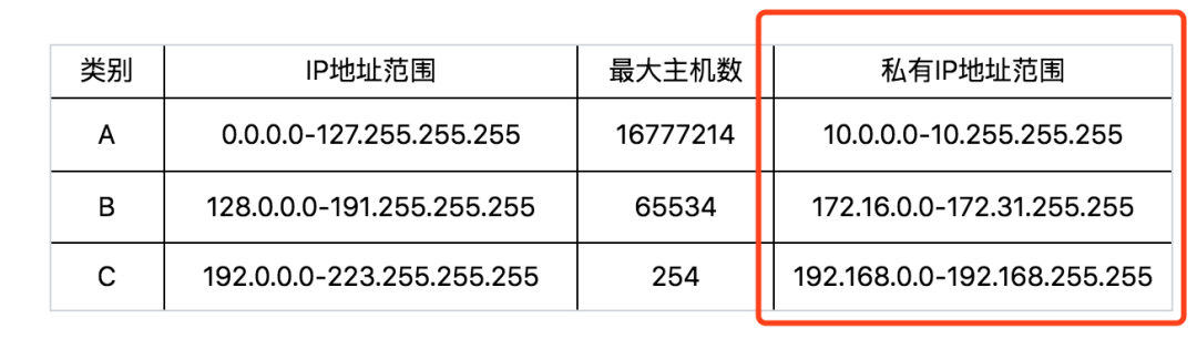

下面这个表格,详细地展示了 A、B、C 三类地址所能包含的主机的数量。
在后文中,我也会多次借助这个表格来讲解。
这里面有个尴尬的事情,就是 C 类地址能包含的最大主机数量实在太少了,只有 254 个。
当时设计的时候恐怕没想到,现在估计一个网吧都不够用吧。
而 B 类地址能包含的最大主机数量又太多了。
6 万多台机器放在一个网络下面,一般的企业基本达不到这个规模,闲着的地址就是浪费。

公有 IP 地址和私有 IP 地址
在日常的工作中,几乎不用划分 A 类、B 类或者 C 类,所以时间长了,很多人就忘记了这个分类,而只记得 CIDR。
但是有一点还是要注意的,就是公有 IP 地址和私有 IP 地址。
你继续看上面的表格。表格最右列是私有 IP 地址段。
平时你看到的数据中心里,办公室、家里或学校的 IP 地址,一般都是私有 IP 地址段。
因为这些地址允许组织内部的 IT 人员自己管理、自己分配,而且可以重复。
因此,你学校的某个私有 IP 地址段和我学校的可以是一样的。
这就像每个小区有自己的楼编号和门牌号,你们小区可以叫 6 栋,我们小区也叫 6 栋,没有任何问题。
但是一旦出了小区,就需要使用公有 IP 地址。就像人民路 888 号,是国家统一分配的,不能两个小区 都叫人民路 888 号。
「公有 IP 地址有个组织统一分配」,你需要去买。
如果你搭建一个网站,给你学校的人使用,让你们学校的IT 人员给你一个 IP 地址就行。
但是假如你要做一个类似网易 163 这样的网站,就需要有公有 IP 地址,这样全世界的人才能访问。
表格中的 192.168.0.x 是最常用的私有 IP 地址。
你家里有 Wi-Fi,对应就会有一个 IP 地址。一般你家里地上网设备不会超过 256 个,所以 /24 基本就够了。
有时候你也能见到 /16 的 CIDR,这两种是最常见的,也是最容易理解的。
不需要将十进制转换为二进制 32 位,就能明显看出 192.168.0 是网络号,后面是主机号。
而整个网络里面的第一个地址 192.168.0.1,往往就是你这个私有网络的出口地址。
例如,你家里的电脑连接 Wi-Fi,Wi-Fi 路由器的地址就是 192.168.0.1,而 192.168.0.255 就是广播地址。
一旦发送这个地址,整个192.168.0 网络里面的所有机器都能收到。
