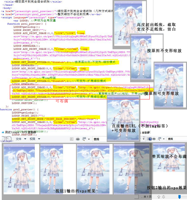

测试代码及效果:(一张闪耀暖暖的图片,高度超出纸张,宽度不足纸张)
1.ADD_PRINT_IMAGE输出带img标签的图片,宽高设置100%,不设置缩放。
效果:超出纸张部分会截取,达不到纸张宽高的部分会留白。
2.ADD_PRINT_IMAGE输出带img标签的图片,宽高设置单位mm为与纸张一致的具体值,设置不可变形缩放。
效果:不会占满纸张,图片等比例缩放不变形
3.ADD_PRINT_IMAGE输出带img标签的图片,宽高设置单位mm为与纸张一致的具体值,设置可变形缩放。
效果:不会占满纸张,超文本图片解析有问题
4.ADD_PRINT_IMAGE输出不带img标签的图片,宽高设置单位mm为与纸张一致的具体值,设置可变形缩放。
效果:占满纸张。(该方式可占满纸张)
5.不设置图片缩放,设置整页缩放
效果:不会占满纸张。

<a href="javascript:prn1_preview()">缩放图片到完全合适纸张(几种方式结果)</a><br>
<a href="javascript:prn2_preview()">整页缩放不会达到效果</a><br>
<script language="javascript" type="text/javascript">
   var LODOP; //声明为全局变量
   function prn1_preview() {
       LODOP
=getLodop();
       LODOP.PRINT_INIT(
       LODOP.ADD_PRINT_IMAGE(
0,0,"100%","100%","<img src='http://m.qpic.cn/psc?/V51lroLS1qQxgW1RWGeT1PyucD3jZgcX/TmEUgtj9EK6.7V8ajmQrEOVshej6zoe4zJp9ojt7v6QVOh18kQcMi2EWv.kTfgYV1Ko2vUx88hhDtZBSS8l5Bni7OmiYYaJwX.tQXlwL0lE!/b&bo=0AJABgAAAAABF6Q!&rf=viewer_4'>");
       LODOP.NEWPAGEA();
0,0,"210mm","297mm","<img src='http://m.qpic.cn/psc?/V51lroLS1qQxgW1RWGeT1PyucD3jZgcX/TmEUgtj9EK6.7V8ajmQrEOVshej6zoe4zJp9ojt7v6QVOh18kQcMi2EWv.kTfgYV1Ko2vUx88hhDtZBSS8l5Bni7OmiYYaJwX.tQXlwL0lE!/b&bo=0AJABgAAAAABF6Q!&rf=viewer_4'>");
       LODOP.SET_PRINT_STYLEA(
0,"Stretch",2);//按原图比例(不变形)缩放模式
       LODOP.NEWPAGEA();
0,0,"210mm","297mm","<img src='http://m.qpic.cn/psc?/V51lroLS1qQxgW1RWGeT1PyucD3jZgcX/TmEUgtj9EK6.7V8ajmQrEOVshej6zoe4zJp9ojt7v6QVOh18kQcMi2EWv.kTfgYV1Ko2vUx88hhDtZBSS8l5Bni7OmiYYaJwX.tQXlwL0lE!/b&bo=0AJABgAAAAABF6Q!&rf=viewer_4'>");//带img标签
       LODOP.SET_PRINT_STYLEA(0,"Stretch",1);//(可变形)扩展缩放模式
       LODOP.NEWPAGEA();
0,0,"210mm","297mm","http://m.qpic.cn/psc?/V51lroLS1qQxgW1RWGeT1PyucD3jZgcX/TmEUgtj9EK6.7V8ajmQrEOVshej6zoe4zJp9ojt7v6QVOh18kQcMi2EWv.kTfgYV1Ko2vUx88hhDtZBSS8l5Bni7OmiYYaJwX.tQXlwL0lE!/b&bo=0AJABgAAAAABF6Q!&rf=viewer_4");//直接输出图片url地址,不带img标签
       //LODOP.PRINT_DESIGN();
       LODOP.PREVIEW();
function prn2_preview() {
       LODOP
=getLodop();
       LODOP.PRINT_INIT(
       LODOP.SET_PRINT_MODE(
"PRINT_PAGE_PERCENT","Full-Page");
       LODOP.PREVIEW();
</script>
