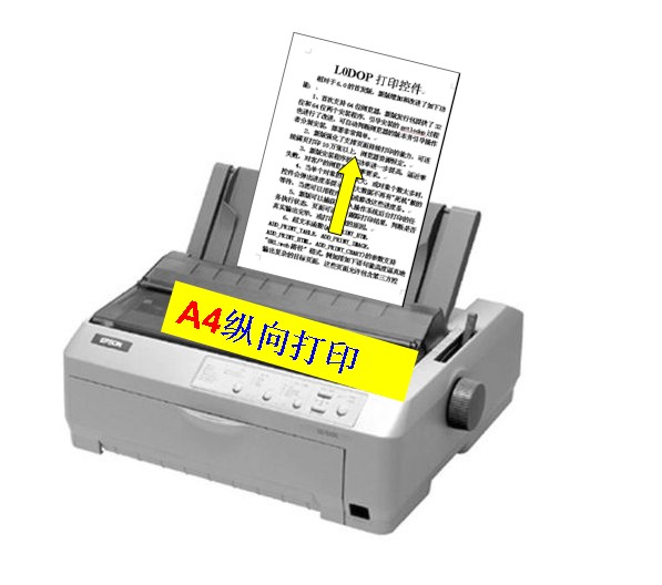

   纵向打印也叫正常打印,内容输出时不旋转,走纸方向与“字体方向”(字顶方向)一致,以下是A4纸纵向打印的效果(以上面出纸打印机为例):
(图A)

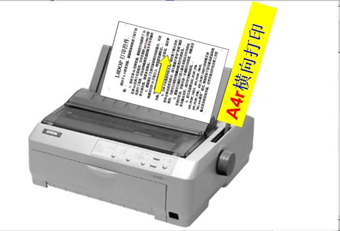

概念二、横向打印是指内容逆时针旋转90度输出,不是纸张旋转
   横向打印也叫旋转打印,输出时内容逆时针旋转90度,此时特别注意A4纸不能跟着旋转,一定按原放纸方式,下面是A4横向打印的效果,黄箭头代表走纸方向:
(图B)

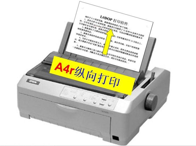

概念三、纸张名称代表一个“高*宽”数据对,其进纸方向必须与“高度方向”一致
   以上所称“A4”纸的大小是:高297毫米,宽210毫米(行业规则定的),使用该纸时其进纸方向与其高度方向必须一致,这一点特别重要,如果进纸方向错了,就变成:高210毫米,宽297毫米(自定纸张时可设宽比高还大),此时就不是“A4”纸了,而是“A4r”(行业规则一般不推荐这种纸张,只有自定义纸张才有)纸,下面是A4r纵向打印的效果:
(图C)
