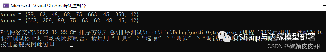

     如果是想进行逆序排序,最简单的方式就是将正序排列的数组进行一次反转即可,不然的话就是改变方法二以及方法三的回调函数输出,如下面代码所示。
static void test_general_sort_()
    int[] data = { 89634862756634535942 };
    // 1. 方式一
    Array.Sort(data);
    Array.Reverse(data);
    // 2. 方式二
    Array.Sort(data, (x, y) => y.CompareTo(x));
    // 3. 方式三
    Array.Sort(data, (x, y) => x > y ? -1 : 1);
    print_array(data);
程序输出

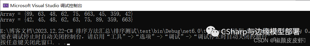

    在上面这段代码中,我们主要是使用了Lambda表达式创建了一个委托函数,在这个委托函数里,我们按照排序要求,对其进行了定义,主要是对返回值的条件进行了定义,最后排序结果输出为:
Array = {the, quick, brown, fox, jumps, and}
Array = {and, fox, the, brown, jumps, quick}

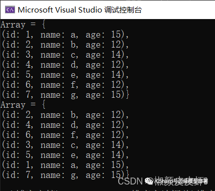

     排序后结果输出为:
程序输出

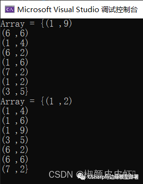

排序后结果输出为:
程序输出
