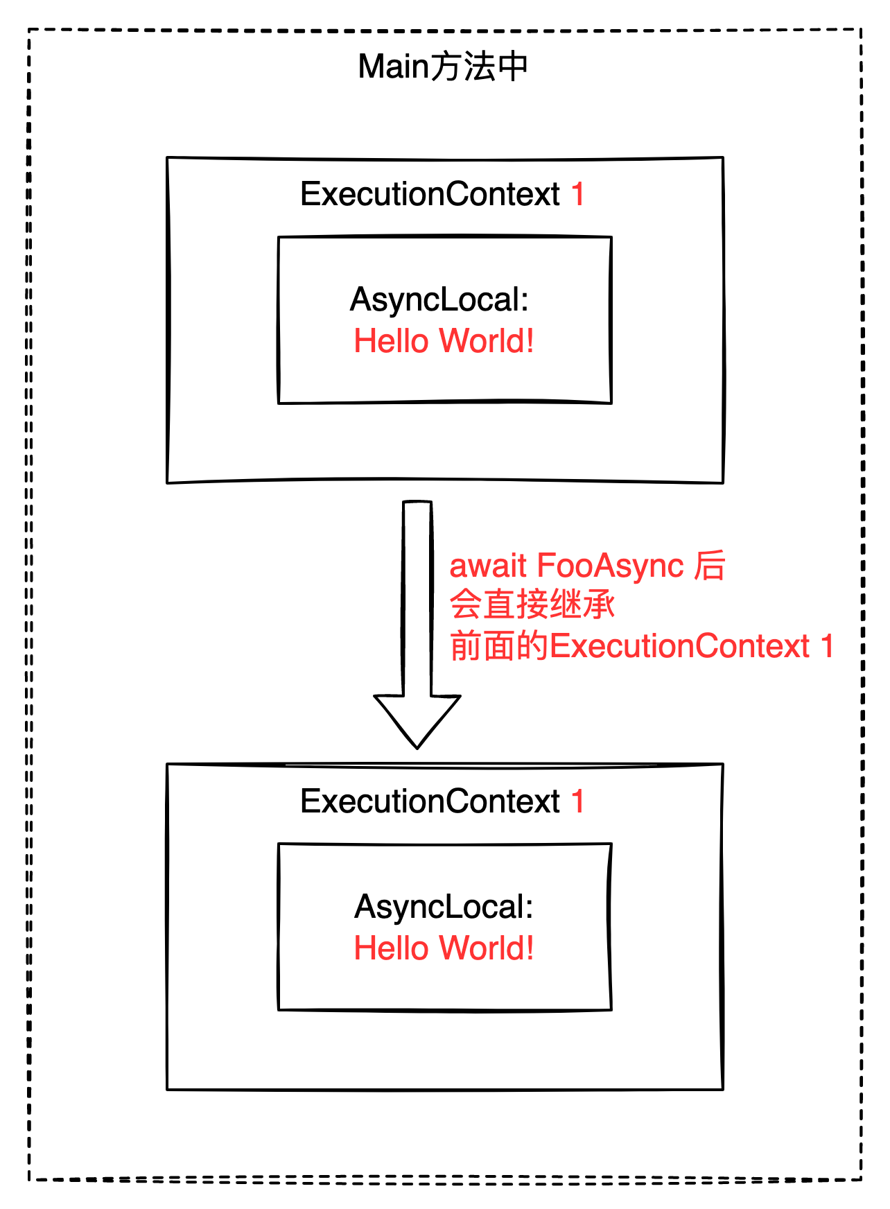

以 await 为例,当我们在一个方法中使用了 await 关键词,编译器会将这个方法编译成一个状态机,这个状态机会在 await 之前和之后分别保存和恢复 ExecutionContext。
class Program
    private static AsyncLocal<string> _asyncLocal = new AsyncLocal<string>();
    static async Task Main(string[] args)
        _asyncLocal.Value = "Hello World!";
        await FooAsync();
        Console.WriteLine($"AsyncLocal after await FooAsync: {_asyncLocal.Value}");
    private static async Task FooAsync()
        await Task.Delay(100);
输出结果:
AsyncLocal after await FooAsync: Hello World!

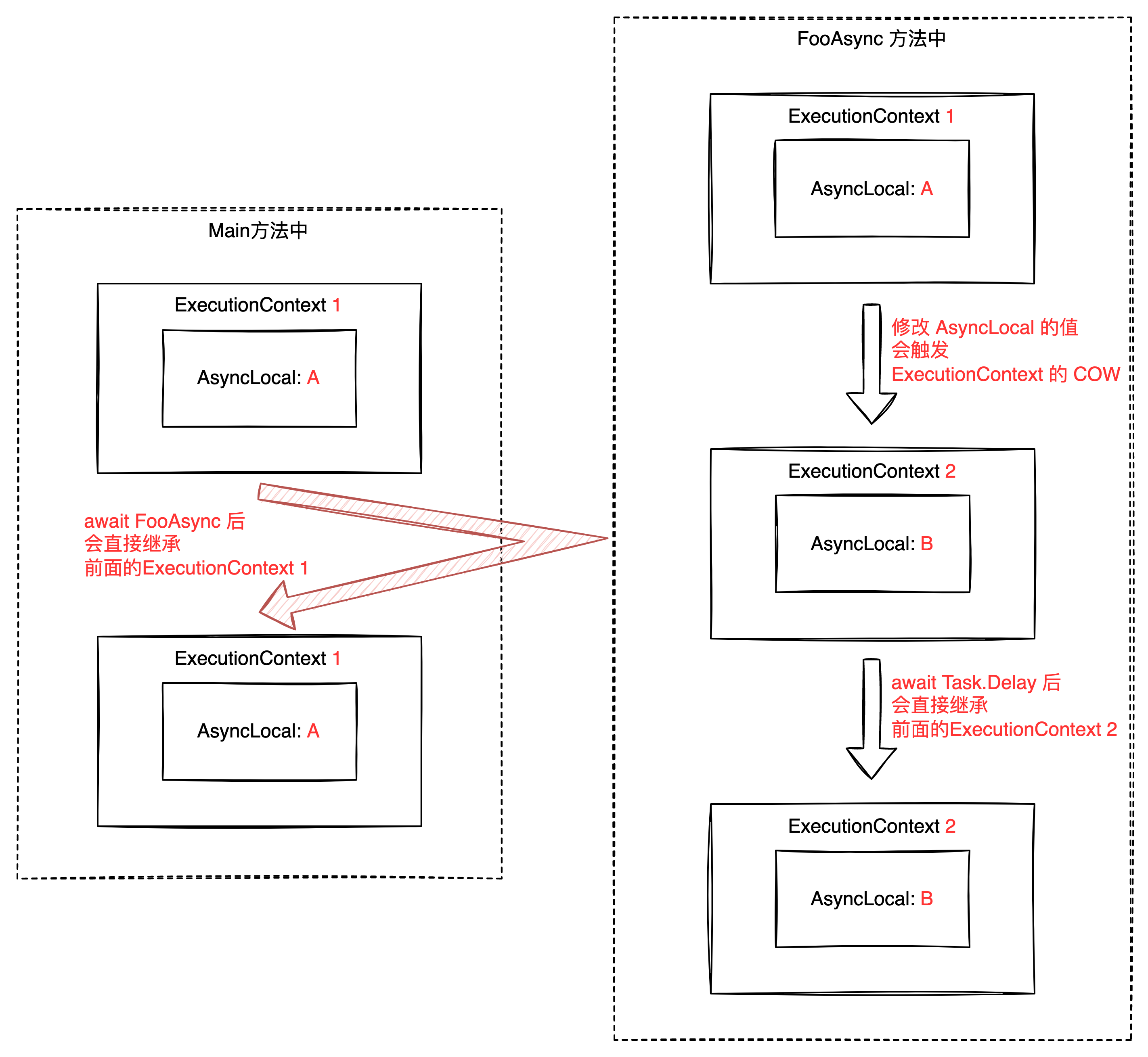

有时候我们会在 FooAsync 方法中去修改 AsyncLocal 的值,并希望在 Main 方法在 await FooAsync 之后能够获取到修改后的值,但是实际上这是不可能的。
class Program
        _asyncLocal.Value = "A";
        Console.WriteLine($"AsyncLocal before FooAsync: {_asyncLocal.Value}");
        await FooAsync();
        _asyncLocal.Value = "B";
        Console.WriteLine($"AsyncLocal before await in FooAsync: {_asyncLocal.Value}");
        Console.WriteLine($"AsyncLocal after await in FooAsync: {_asyncLocal.Value}");
输出结果:
AsyncLocal before FooAsync: A
AsyncLocal before await in FooAsync: B
AsyncLocal after await in FooAsync: B
AsyncLocal after await FooAsync: A
为什么我们在 FooAsync 方法中修改了 AsyncLocal 的值,但是在 await FooAsync 之后,AsyncLocal 的值却没有被修改呢?
原因是 ExecutionContext 被设计成了一个不可变的对象,当我们在 FooAsync 方法中修改了 AsyncLocal 的值,实际上是创建了一个新的 ExecutionContext,原来其他的 AsyncLocal 的值被值拷贝到了新的 ExecutionContext 中,新的 AsyncLocal 的值只会写入到新的 ExecutionContext 中,而原来的 ExecutionContext 及其关联的 AsyncLocal 仍然保持不变。
这样的设计是为了保证线程的安全性,因为在多线程环境下,如果 ExecutionContext 是可变的,那么在切换线程的时候,可能会出现数据不一致的情况。
我们通常把这种设计称为 Copy On Write(简称COW),即在修改数据的时候,会先拷贝一份数据,然后在拷贝的数据上进行修改,这样就不会影响到原来的数据。
ExecutionContext 中可能不止一个 AsyncLocal 的数据,修改任意一个 AsyncLocal 都会导致 ExecutionContext 的 COW。
所以上面代码的执行过程如下:
