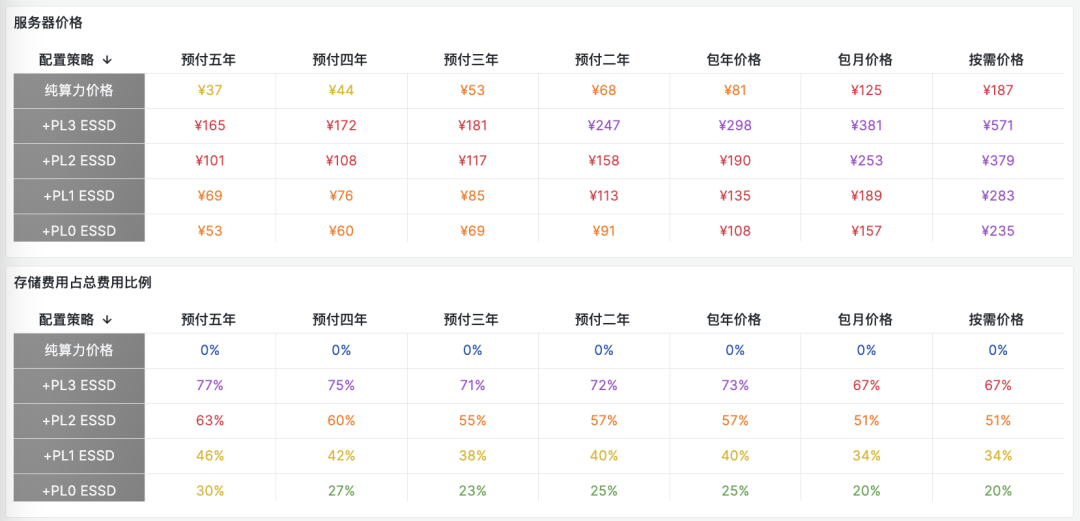

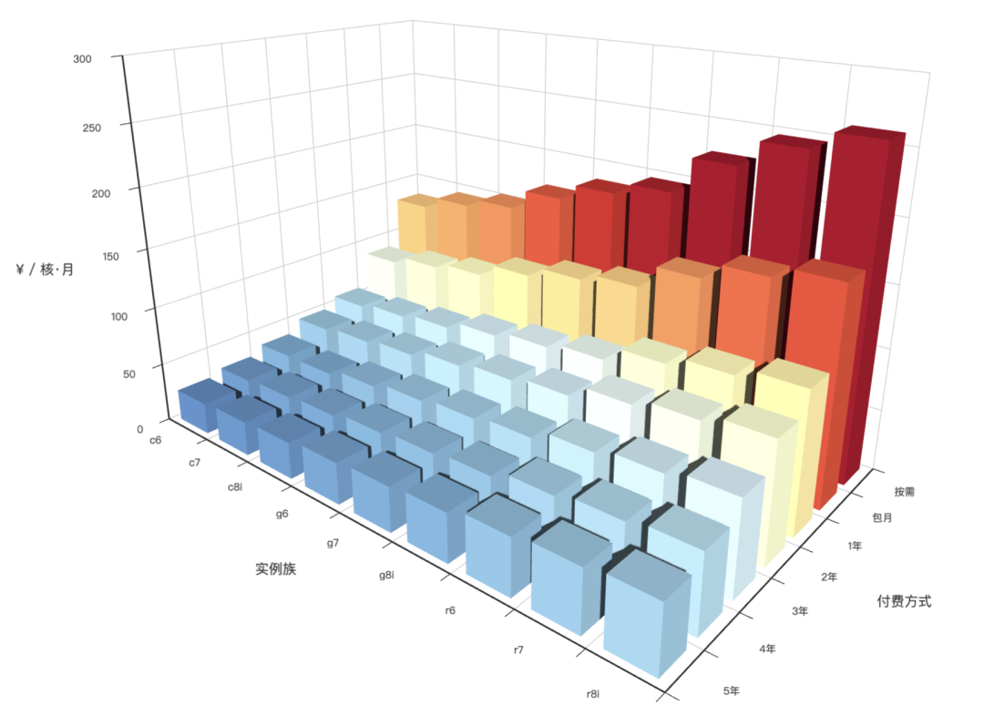

纯算力的价格

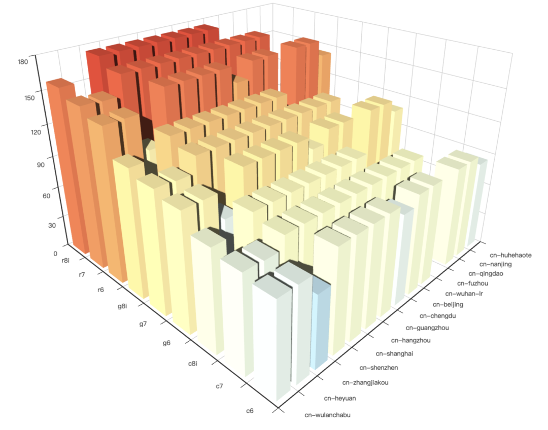

我们取样了最具有代表性的国内可用区,最近三代 c/g/r 实例族纯算力部分的的价格,绘制为图表。

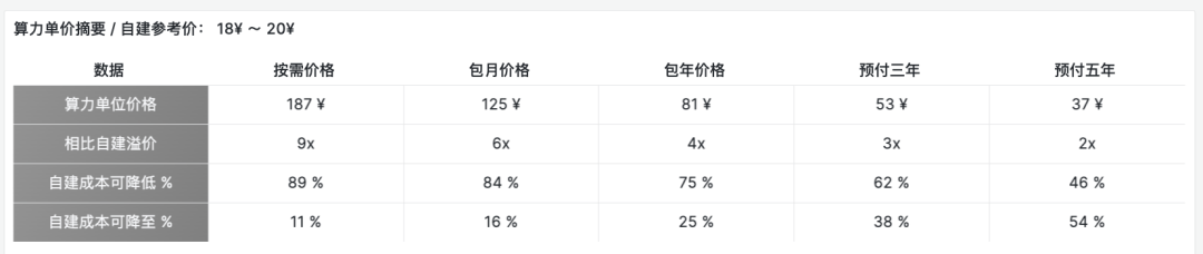

如表所示,单位算力(1C4G)的标准价格是包月的价格,为 125 ¥。在此基础上:按量付费需要额外支付 50% 溢价,为 187 ¥;包年预付可以打 65折为 81 ¥,包三年可以打 44 折为 53 ¥,预付五年可以打三折为 37 ¥
我们可以使用 DDH 2023 年下云自建的案例,以及我自己在探探亲身经历的云下 IDC 自建案例作为对比。刨除 NVMe 存储部分后,DHH 自建的纯算力单价为 22 ¥,探探自建的单价为 18 ¥。请注意,此成本数字中已经包含了服务器费用,交换机/机柜/网/电/代维/运维人员均摊后的费用。
因此不难看出,云上的纯算力的价格是自建的 2 ~ 9 倍!为了实现云厂商所鼓吹的 “极致弹性”,“按量付费”,您需要额外付出 8倍的成本。假如您完全不在乎弹性,就跟正常采购服务器五年摊销一样使用,那么仍然需要额外付出1倍的成本。

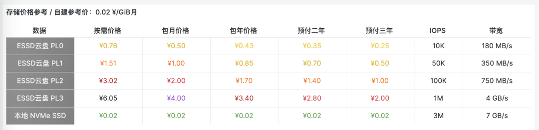

探探的服务器案例中,64核配 3.2TB NVMe SSD,采购价 6000 元,当下市价 ¥2788。在 DHH的案例中,192 核配 12 TB NVMe SSD,采购价 $2390。以常规五年质保与财务摊销周期核算,单位价格 ¥/(GB·月) 约为 0.02
抛开系统盘/HDD这种乞丐盘,在阿里云上提供了四种不同规格等级的块存储:ESSD PL0 ~ PL3。其单位价格分别为:0.5, 1, 2, 4。ESSD PL3 的性能勉强接近本地 Gen3 NVMe SSD,但它 4 块钱的单价是本地自建的 200 倍!当然 ESSD 也有自己独立的折扣策略 —— 预付费三年以上,ESSD 可以打满顶折 5 折,但那也是 100 倍溢价了!

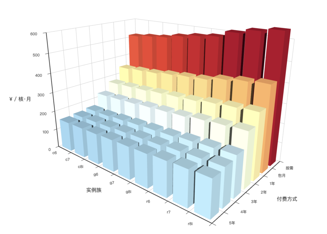

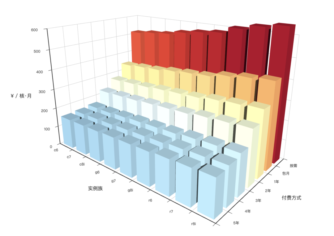

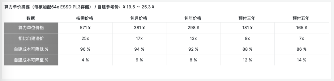

在《云盘是不是杀猪盘》中我们已经详细对比过云盘与本地盘的性能、可靠性与成本,因此这里主要使用与本地 NVMe SSD 最接近的 ESSD 云盘 PL3 作为对比。如果我们为每核 CPU 配置 64 GiB 的 PL3 块存储,则调整后的云服务器单价为:381 ¥。在此基础上:按量付费需要额外支付 50% 溢价,为 571 ¥;包年预付为 298 ¥,包三年可以打 44 折为 181 ¥,预付五年可以打三折为 165
与 DHH / 探探自建的含存储单价 22.4 ¥ 相比
云服务器单价达到了自建的 6 ~ 25 倍!
图:带64x存储单价对比

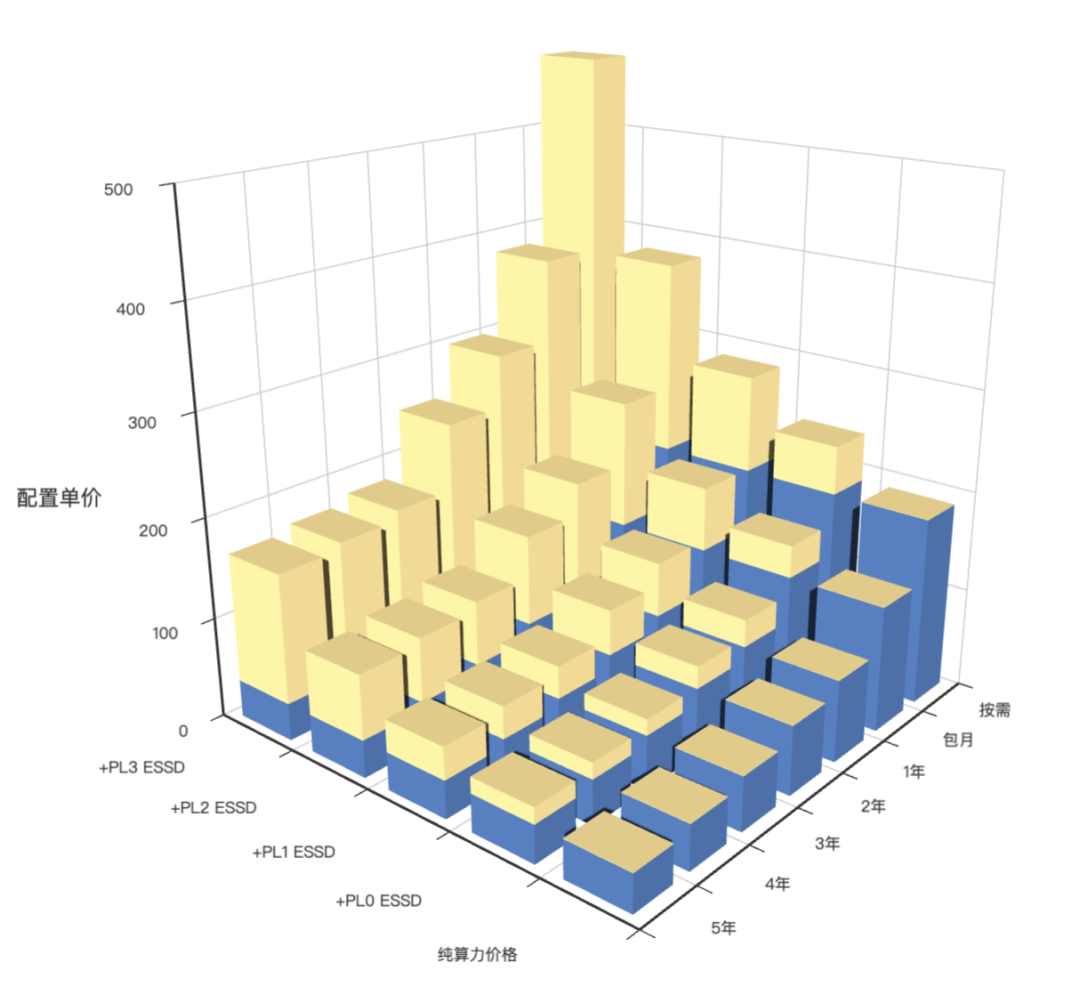

在服务器价格构成中,存储是变数最大的。
例如,以上面的标准配置:1核 : 4x内存 : 64x存储,在使用不同规格的 ESSD 的情况下,存储费用占服务器费用的比例差异非常之大。
使用 PL3 ESSD 的情况下,存储费用占比可以达到 67% ~ 77%,我们也可以选择更烂的乞丐盘作为存储,以IOPS/带宽吞吐性能为代价 “降低成本”。
例如,使用 PL2 以牺牲 90% 的 IOPS 性能为代价,将这一比例降低至 51% ~ 63%,PL1/PL Auto 以牺牲 95% 的性能为代价,将此比例降低至 34% ~ 46%。PL0 则以 99% 的性能为代价,将此比例降低至 20% ~ 30% 。
请注意,ESSD 块存储和 ECS 算力的折扣力度是不同步的,由于 SSD 的顶配折扣(5折)比纯算力的顶配折扣(3折)要更弱,所以存储费用比例随着预付费时长变长会越来越高。

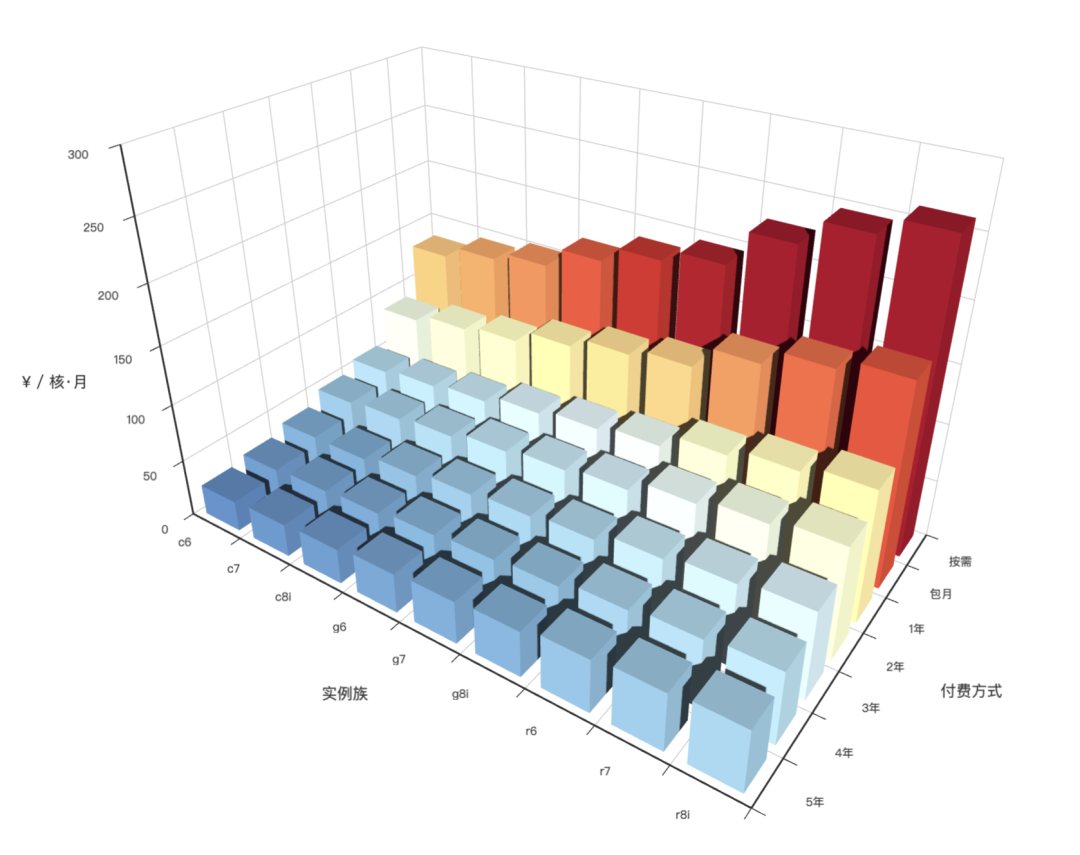

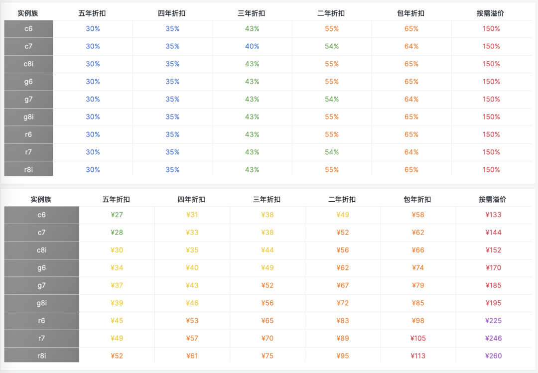

预付费方式对云服务器的价格有着显著影响:算力的价格以包月价格作为标准,按需付费价格上浮 50%,包年打 65 折,包二、三、四、五年的折扣分别是55,44,35,30 折。
存储的价格同样以包月价格作为基准,按需付费的价格上浮 51.25%,包年打85折,两年七折,三年以上五折。ECS 算力的单价(¥/核月)与块存储 ESSD 的单价(¥/GiB月)和折扣规则如下表所示。
对于纯算力来说,最近三代主流实例族的价格与比例如下表所示,不难看出实际定价相当符合上面给出的模型:
上图展示了不同实例族在不同付费模式下的价格对比。如果我们对所有实例价格取一个平均(大致相当于 1c4g 机型的标准价),不同付费模式下的算力均价如柱状图所示:
实例族对价格的影响
实例族对价格的影响主要取决于三点:内存配比芯片架构实例代际

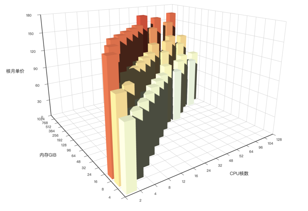

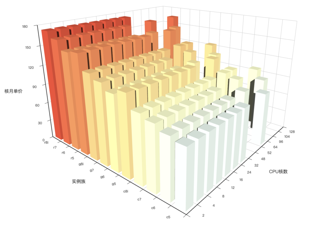

首先,同一实例族内的实例单价与 CPU 核数无关,即最终算力部分的价格线性正比于 CPU 核数。因此不会出现规格越大,单价越便宜或越贵的现象(实例规格越大,性价比越低!)。

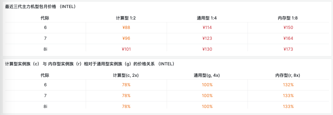

内存配比指的是一个 CPU 核配比多少倍的内存,内存的单位是 GiB。在阿里云上,通用型(g)实例的内存配比为1:4,标记为 4x ,即一核CPU配 4 GiB 内存。计算型(c)实例内存配比为 1:2,内存型(r)实例内存配比为 1:8 。
从统计上看,相比 4x 通用型实例族,同核数的内存型实例 8x 内存翻倍,价格是通用型实例的 132% ;同核数的计算型实例 2x 内存减半,价格是通用型实例的 78%我们还可以根据这里的规律计算出阿里云上内存的定价约为 12 元/GiB月也不算便宜,16G用俩个月就够买一条了。
此外,实例/CPU 的代际也对价格有影响,例如以当下的八代实例为基准,上一代 Gen7 实例的价格会在本代基础上打 95 折,再上一代 Gen6 的实例会在本代基础上打 87 折

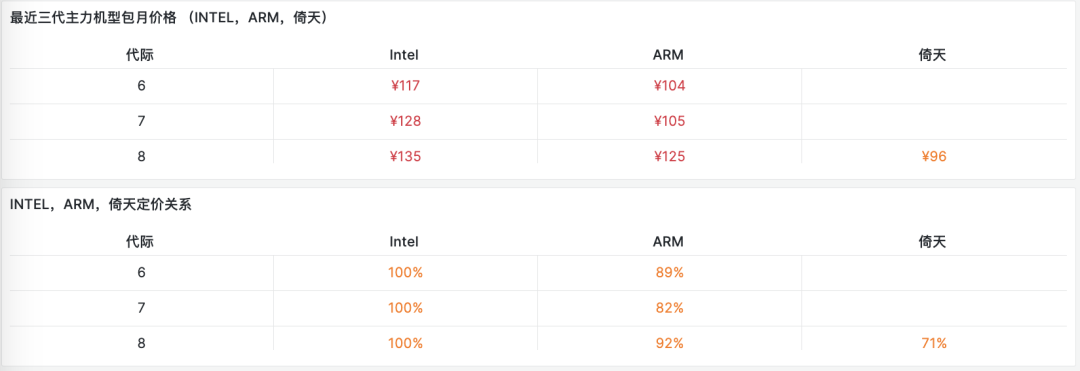

从芯片架构上看,ARM 实例价格是标准 Intel 实例的九折,阿里自研倚天芯片实例的价格是标准 Intel 实例的七折30% off 就想找小白鼠尝,诚意有些不足

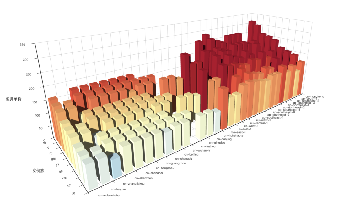

可用区对价格的影响
从大的层面上来说,阿里云的可用区可以分为国内/国际区域,两者的价格有着泾渭分明的区别。海外可用区(包括香港)的价格要比国内可用区高很多,最贵的可用区是香港,各实例族价格几乎是国内可用区的一倍。
国内可用区价格上大体分为两类:中心城市(北上广深杭+宁汉蓉榕青)和犄角旮旯(乌兰察布,河源,呼和浩特,张家口)。中心城市可用区的实例定价保持高度一致(成都例外,有几个实例族稍微便宜点)。犄角旮旯地方的实例价格会便宜一些,相比中心城市最高可能有 30% 的折扣。
