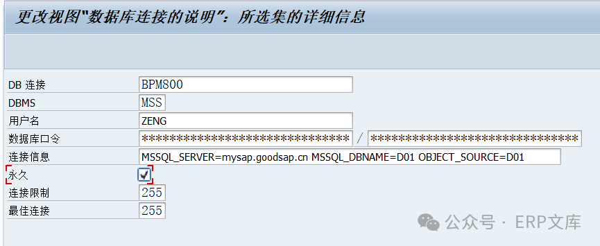

1、配置连接数据库
执行事务码DBCO,点新条目按钮,填写如下图所示信息
DB连接:输入连接的名称

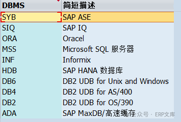

DBMS:MySQL选择MSS(目前SAP中可以配置数据源的数据库有如下)
用户名:输入用户名
数据库口令:两次输入数据库密码
连接信息:这里的连接MySQL的连接字符串,指定主机IP、数据库名即可,其它数据库参数名略有不同。
永久:勾上

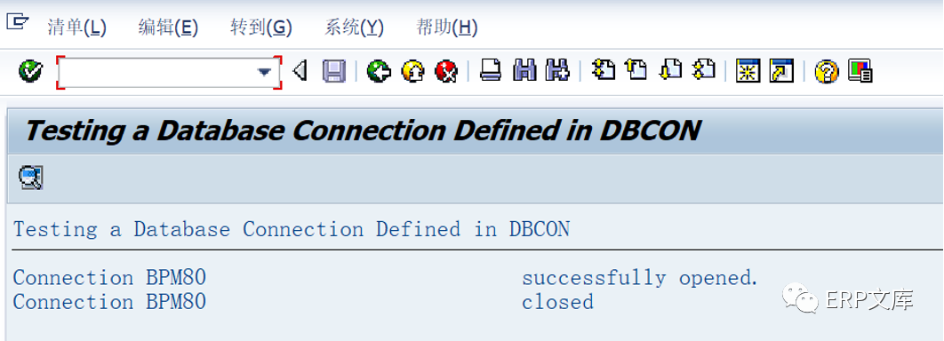

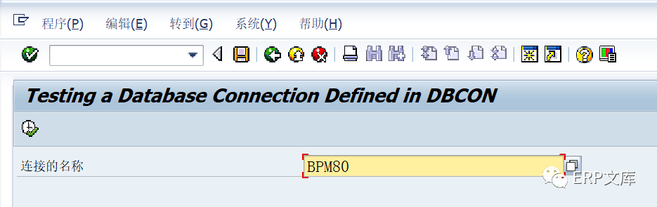

2、测试是否联通
事务代码SE38
程序名 :ADBC_TEST_CONNECTION
输入连接名称运行
上图表示可以连通中间数据库。
