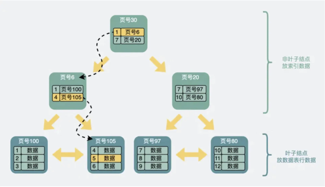

数据是以数据页的形式进行存储,数据页和数据页之间是以B+树的形式进行关联,例如:
其中,叶子节点的数据页存放的是实际存储的数据,非叶子节点存放的是索引内容。B+树的每一层代表一次磁盘 IO。
举个例子,如果我要寻找 ID=5 的记录,从顶部非叶子节点开始查找,由于 ID=5 大于1并且小于7,故应该往左边寻找,来到页号为6的数据页,由于5大于4,故应该往右边寻找,来到页号为105的数据页,找到 ID=5 的记录,完成查询。
这个过程中查询了三个数据页,如果这三个数据页都没有加载到内存,那么就需要经历三次磁盘 IO 查询。

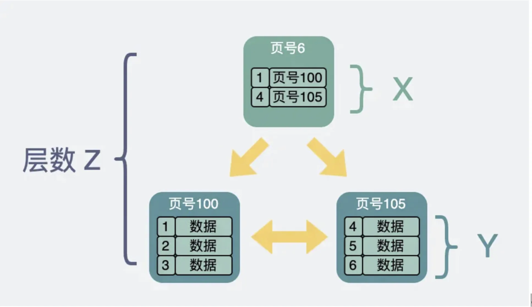

假设:非叶子节点内指向其他数据页的指针数量为 X(即非叶子节点的最大子节点数为 X);每个叶子节点可以存储的行记录数为 Y;B+树的高度为 N(即  B+树的层数);
  • 对于一个高度为 N 的 B+树,顶层(根节点)有一个非叶子节点,那么第二层就有X个节点,第三层就有 X 的2次方个节点,第四层就有 X 的三次方个节点,以此类推,第 N 层(即叶子节点所在的第 N 层)就有 X 的 N-1 次方个节点;
  • 在 B+ 树中,所有的记录都存储在叶子节点中,假设每个叶子节点都可以存储的行记录数为 Y;
  • 那么 B+ 树可以存储的数据总量为叶子节点总数乘以每个叶子节点存储的记录数,即:M=(X 的 N-1 次方)乘以 Y;

  • 一个数据页大小16K,扣除页号、前后指针、页目录,校验码等信息,实际可以存储数据的大约为15K,假设主键ID为bigint型,那么主键 ID 占用8个 byte,页号占用4个 byte,则 X=15*1024/(8 + 4) 等于1280;
  • 一个数据页实际可以存储数据的空间大小,大约为15K,假设一条行记录占用的空间大小为1K,那么一个数据页就可以存储15条行记录,即 Y=15;
  • 假设 B+树是两层的:则 N=2,即 M=1280的(2-1)次方 * 15 ≈ 2w ;
  • 假设 B+树是三层的:则 N=3,即 M=1280的2次方 * 15 ≈ 2.5 kw;
  • 假设 B+树是四层的:则 N=4,即 M=1280的3次方 * 15 ≈ 300亿 ;
