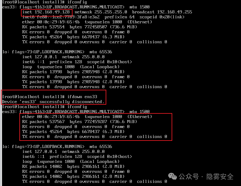

(一)当在确定感染勒索病毒后,我们首先要对感染的服务器或终端进行断网隔离处理。采取以下措施:

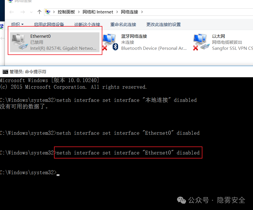

1.已感染的用户,禁用网卡,同时拔掉机器的物理网线。
(Linux中ifconfig [NIC_NAME] Down或者ifdown [NIC_NAME]来禁用网卡
(Windows以管理员身份执行命令行,输入netsh interface set interface "网络连接名字如:Ethernet0" disabled)

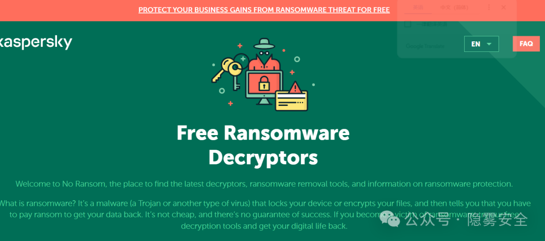

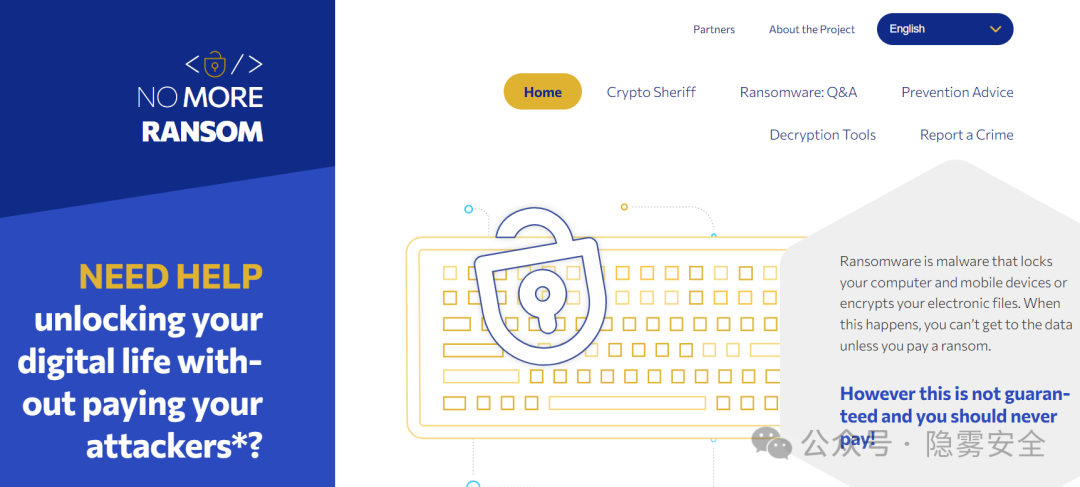

(二)针对勒索病毒的特征,如后缀名,勒索信等指纹特征,尝试确定勒索病毒所属家族,并查找是否存在解密的可能性。
https://noransom.kaspersky.com/  卡巴斯基勒索病毒恢复网站)
https://www.nomoreransom.org/  国际刑警组织反勒索病毒网站)

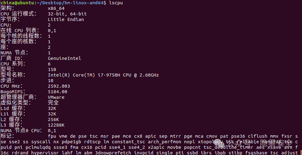

 lscpu查看CPU信息
uname -a 查看操作系统的相关信息

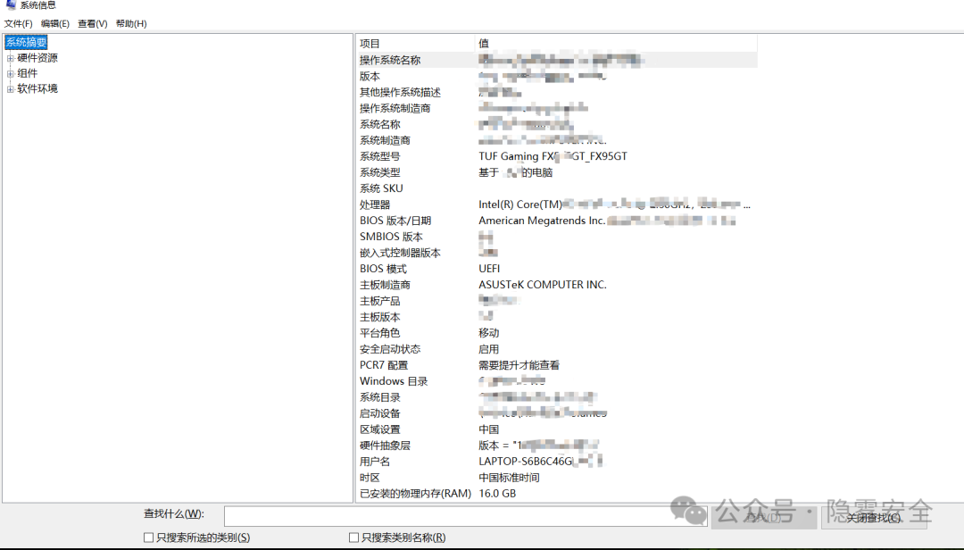

在命令行输入msinfo32

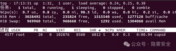

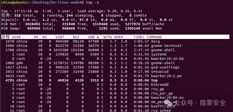

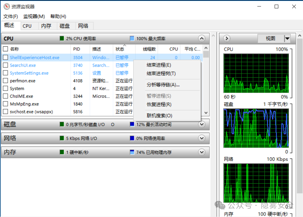

2.排查CPU的占用情况,检查是否有异常高占用的进程。
Linux命令:
查看CPU占用率命令:top -ef | more
top -S:累计显示进程的 CPU 使用时间。
     top -p [PID]:仅显示指定进程ID的信息。
Windows命令:
查看CPU占用率:Win+r进入运行栏,输入resmon进入资源监视器,即可查看CPU占用情况。勒索病毒可能会占用较多的CPU资源,我们进行CPU占用率排查可以帮助我们快速定位。

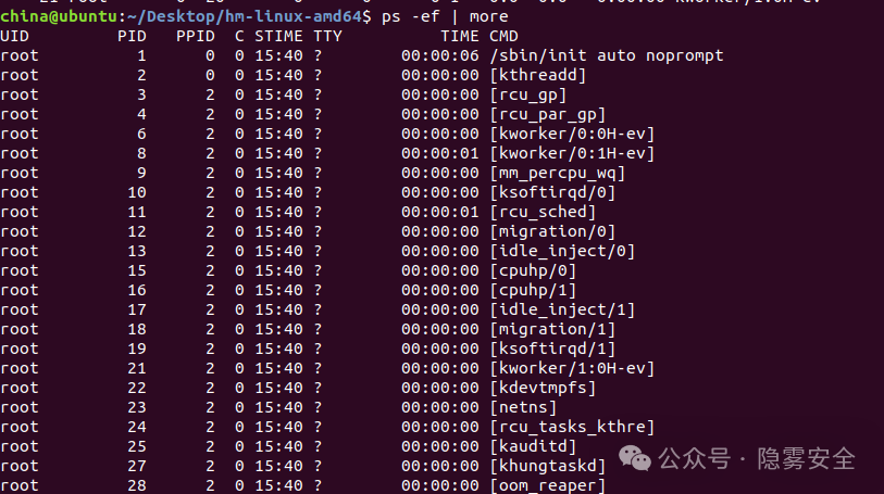

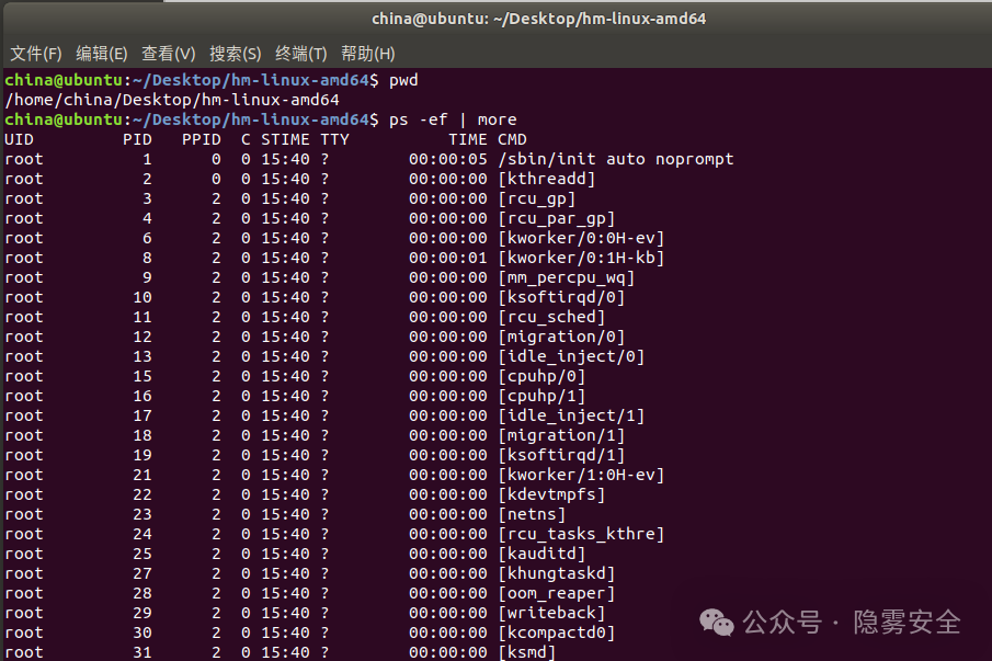

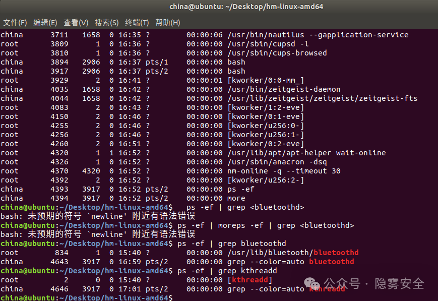

Linux命令:
ps -ef | more
Linux的定位进程命令ps -ef | grep CMD

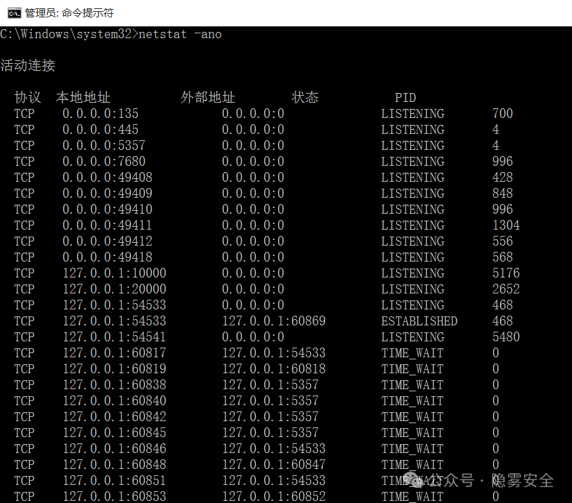

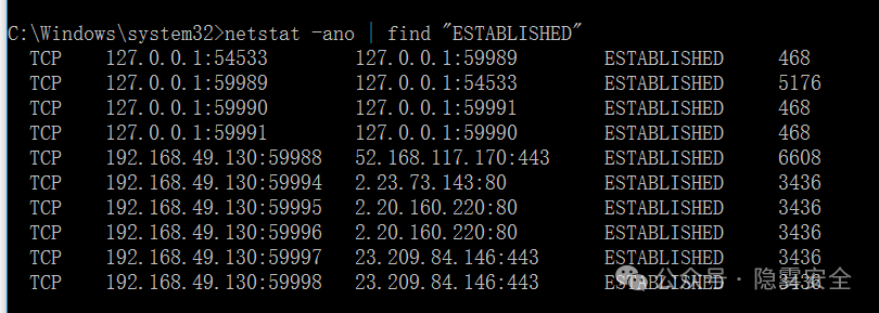

netstat -ano | find “ESTABLISHED”
Windows使用如下命令来进一步定位:tasklist | find “5175(PID)”

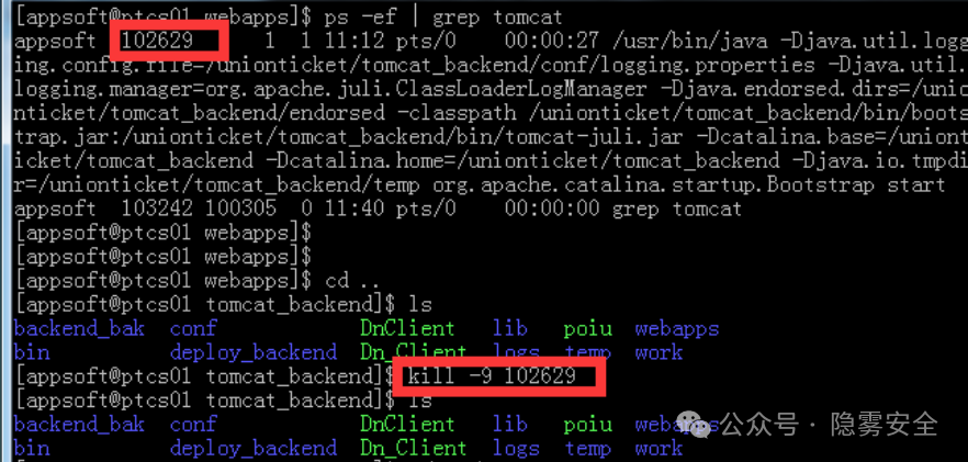

4.对检查到的异常进程进行停止
Linux命令 :
杀死进程的命令:kill -9 PID
Windows命令:
杀死进程,直接在资源监视器结束进程即可。

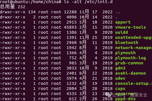

ls -alt/etc/init.d

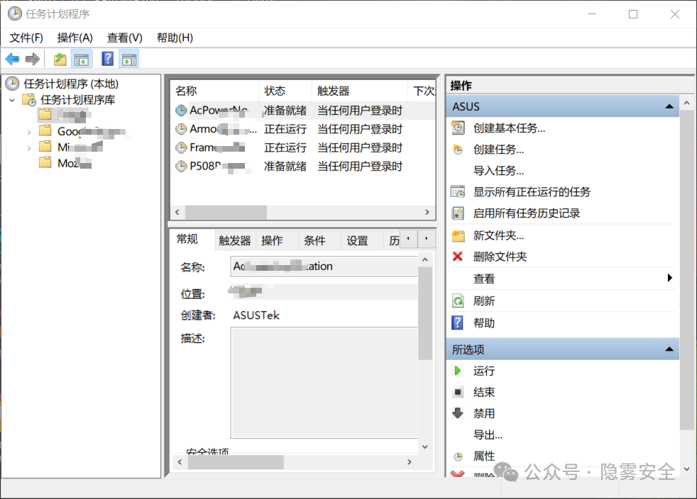

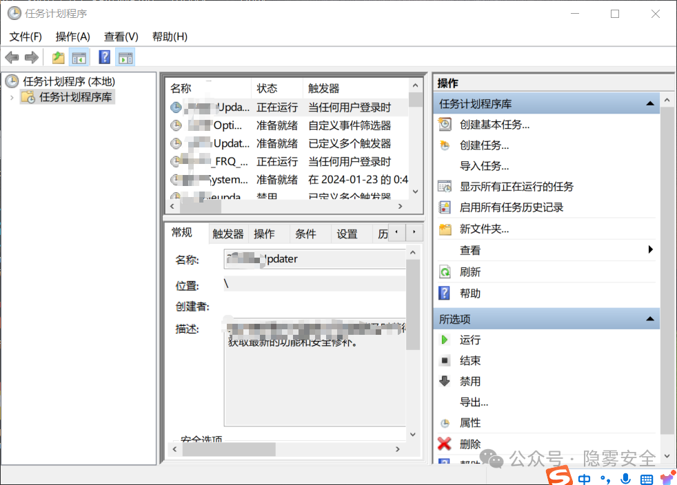

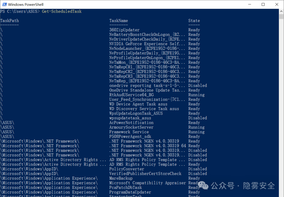

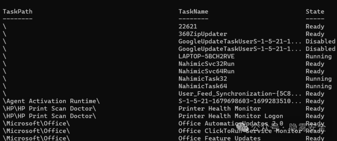

Win+r进入输入栏,输入taskschd.msc,即可调出任务计划程序。
Win+r进入输入栏,输入powershell,进入powershell命令行页面,输入Get-ScheduledTask可以查看计划任务的路径,名称,状态。

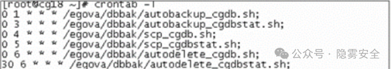

Linux命令:
查看当前的计划任务 crontab -l
Windows命令:
Win+r在运行栏中输入taskschd.msc可以查看任务的名称,状态,触发器等信息。
Win+r输入Powershell,之后在Powershell命令行输入Get-ScheduledTask可以查看计划任务的路径,名称,状态。

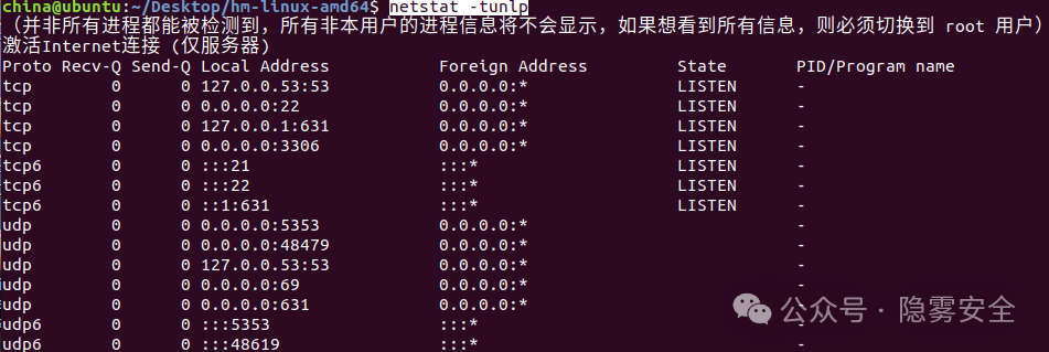

8.检查异常外链行为,检查是否存在高危端口的链接和与国外IP的链接。
Linux命令:
netstat -tunlp
Windows命令:
netstat -ano

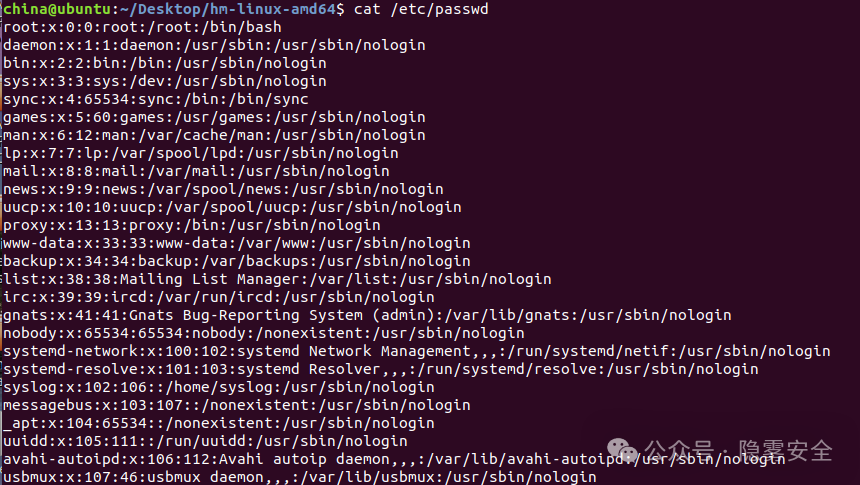

Linux命令:
1.查看所有用户信息 cat /etc/passwd
用户名:密码:用户ID:组ID:用户说明:家目录:登陆之后shell
最后显示的 /bin/bash 表示该用户可登录; sbin/nologin不可登录

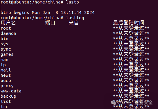

4.查看最后登录用户以及相关日志
命令行输入lastb可查看显示用户错误的登录列表,包括错误的登录方法、IP 地址、时间等
命令行输入:lastlog查看最后登录的日志信息

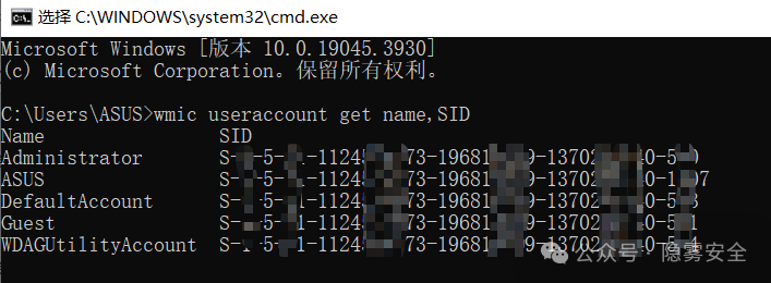

Windows命令
wmic useraccount get name,SID查看系统中的用户信息

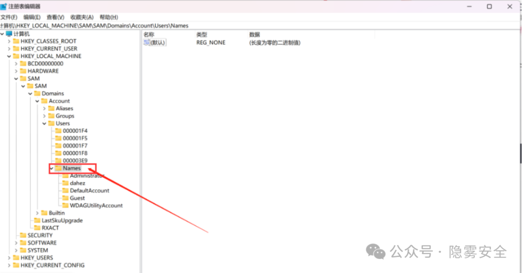

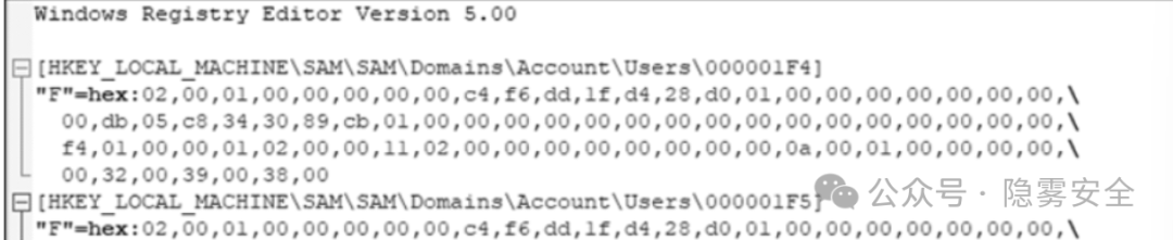

黑客创建的某些隐藏账户通过dos指令无法发现, 但是当我们查看注册表时就可以发现;通过注册表检查是否存在账户名为“xxx$”或修改注册表创建的隐藏账户,再检查是否存在可疑账户,并进行禁用。
注册表路径:给SAM目录添加当前用户可读写属性
HKEY_LOCAL_MACHINE\SAM\SAM\Domains\Account\Users\Names
同时,在此项下导出所有以 00000 开头的项,将所有导出的项与 000001F4 (该项对应Administrator用户)导出内容做比较,若其中的 F 值相同,则表示可能为克隆账户!!!

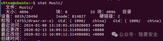

3、针对可疑文件可以使用stat filename查看文件的创建修改时间。

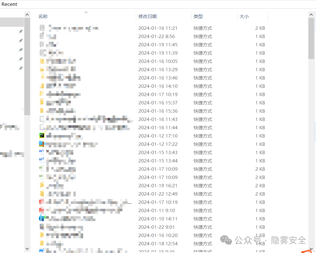

查看最近修改的文件win+r进入运行栏,输入recent
在搜索栏输入 *.后缀 即可搜索
