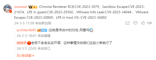

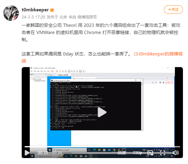

前几天,我在安全大佬tk教主的微博里就看到了这么一个案例。
这是一家韩国安全公司发布的演示案例,他们用6个漏洞组成了一套攻击链,让你在VMware虚拟机里的Chrome浏览器中点开一个链接,然后外面真实的物理计算机就中招了。
在微博评论区,另一位安全大佬sunwear给出了这6个漏洞:
具体这6个漏洞的攻击细节非常繁琐,我研究了一下,尝试用大白话的方式给大家捋一捋,到底是怎么样的6个漏洞,就完成在虚拟机里面攻击外面物理机的过程。

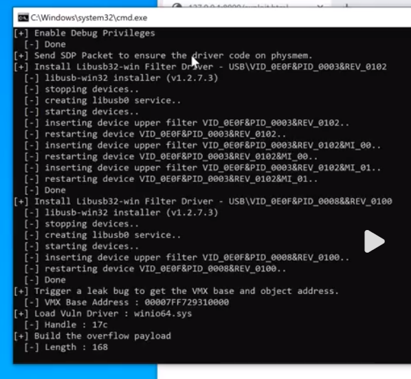

到现在为止,攻击者已经拿到了虚拟机里面的系统高级权限了,通俗理解就是已经把虚拟机里面那个系统给黑掉了。接下来就是想着怎么跳出虚拟机,跑到外面来。
想要完成跳出来的动作,需要一个能影响到虚拟机外面进程的漏洞。
但在这之间,需要先获取一下虚拟机的很多信息,获取到这些信息后,才能生成下一步的攻击代码。
这第四个漏洞就是用来获取虚拟机的敏感信息,漏洞编号:CVE-2023-34044
拿到这些信息以后,第五个漏洞就非常关键了,这个漏洞的编号是CVE-2023-20869,它利用的是虚拟机可以共享外面物理机的蓝牙设备,通过虚拟机和外部通信的通道,传递一些特别构造的数据出来,外部的虚拟机宿主进程处理的时候遇到经典的缓冲区溢出,导致执行恶意代码。
通过宿主机执行恶意代码,攻击者成功逃逸,来到了外面的物理机。
最后一步,第六个漏洞CVE-2023-36802,再通过一个Windows内核驱动程序的漏洞,获取外部真实物理机的至高权限。
至此,这就是你只是在虚拟机里面点了一个链接,你的真实物理机就沦陷的全部过程。
