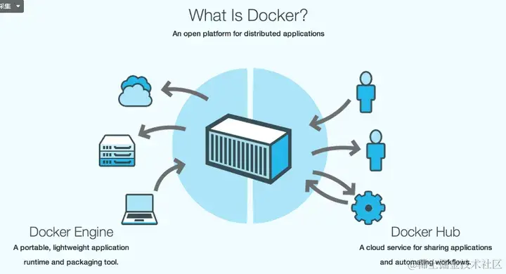

1、Docker简介:
Docker是一个开源的容器化平台,它允许开发者将应用以及应用的运行环境一起打包进容器中。这种方式解决了常见的“在我这里能跑,在你那里跑不了”的问题,因为容器内的应用会在任何支持Docker的系统上以同样的方式运行。
为什么Docker如此受欢迎?主要是因为它提供了一种更加高效、便捷的方式来开发、部署和运行软件。通过Docker,开发者无需担心应用在不同环境中运行时可能遇到的兼容性或依赖问题。
如果我们用一个比喻来说明Docker的作用,可以将Docker想象成为集装箱。在货运行业中,集装箱标准化了货物的运输,无论是装在货船上、火车上还是卡车上,都能以相同的方式容纳和运输货物。相似地,Docker容器标准化了应用的运行环境,使得应用可以在任何“运输工具”上运行,无论是个人电脑、服务器还是云平台。
与此同时,传统的虚拟机则可以比作货船——它们同样能够运输货物(即运行应用),但相对来说更加笨重,消耗更多的资源。
2、Docker的核心组件:
Docker的核心组件主要包括Docker镜像、容器和仓库,它们之间的关系是Docker运行和管理应用的基础。
Docker镜像:  是一个轻量级、可执行的独立软件包,包含了运行某个软件所需的一切,包括代码、运行时、库、环境变量和配置文件。镜像是容器运行的基础,你可以把它想象成应用的“蓝图”。
Docker容器:  是镜像的运行实例。当你从镜像启动时,Docker会在容器中运行应用。容器在逻辑上彼此隔离,拥有自己的文件系统,占用自己的一部分系统资源。你可以启动、停止、移动或删除容器,都不会影响其他容器。
Docker仓库(Docker Hub):  是存放Docker镜像的地方,可以想象成代码托管服务(如GitHub)的类似物,但专门用于Docker镜像。Docker Hub提供了一个中心化的资源交换平台,开发者可以在这里发布自己的镜像,或者下载别人分享的镜像。
这三个组件紧密相连:开发者首先创建Docker镜像,并将其推送到Docker Hub或其他私有仓库中;然后,其他用户可以从仓库拉取镜像,以在自己的环境中创建并运行容器。这整个过程形成了Docker的核心生态系统,大大简化了应用的打包、分发、安装和运行过程。
