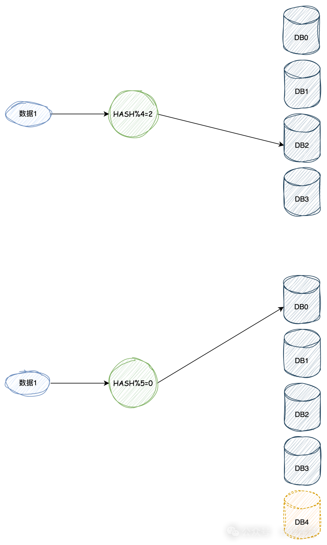

  2. 第二种是哈希分库分表,通常都是将某个数据进行哈希后进行取模,然后映射到对应的库或表中,这个模一般就是库的个数或者表的个数,所以个数是固定的。
    同样,如果哈希不当也会存在数据倾斜问题,所以通常对那些随机、不连续的数据进行哈希的分库分表效果比较好。
    但是存在一个问题那就是:当现有的表和库容量不足,也就是需要扩容的时候涉及到数据迁移的问题,因为模数变了,之前的数据都需要重新取模重新分配到新的库和表中,不然就会出现“查无此人”的错误了。
  3. 如下图,在添加“DB4“后,数据再次进行hash后会映射到“DB0“上,如果不迁移数据就会出现问题。
很显然,以上两种方法都存在问题,但是哈希这种方法更能体现分库分表的作用,但是带来的代价是全量数据的迁移,需要考虑迁移带来的风险,比如,迁移之后的数据一致性、完整性等各种因素。

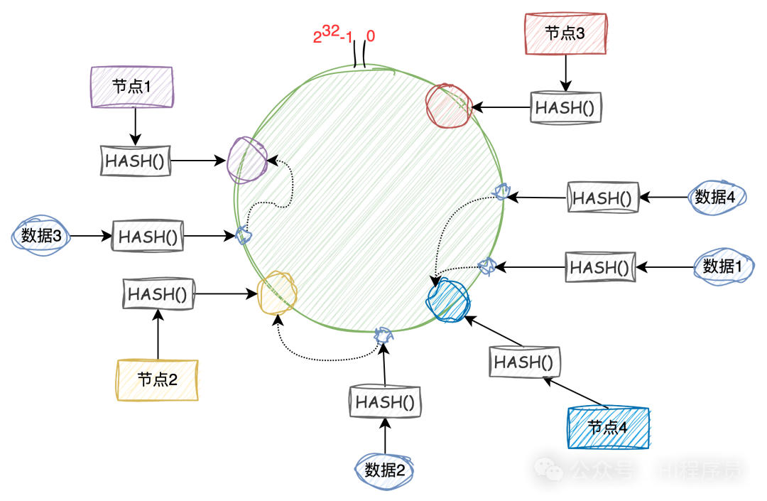

其原理是将输出域构成一个环,数据和节点通过一致性哈希算法后映射到环中的某个点。
当需数据插入某个节点或查找数据在某个节点时,这个数据对应的哈希值只需在这个环上顺时针找到第一个节点进行操作即可。当节点数量改变时,只需要重新分配一小部分数据即可,从而降低数据迁移风险。
分库分表的应用
以分库分表为例子。
如下图,共有3个节点(也可以理解成3个数据库实例),经过一致性哈希算法后映射到出域中的某个点。
图中的“数据1”经过相同的一致性哈希算法后也会映射到环中的某个点,这个时候如果要存储或者查找该数据就需要顺时针找到第一个节点,也就是“节点2”。
一致性哈希
那当添加一个节点后数据怎么迁移?
如下图,当添加“节点4“后,只需要将“节点2“中的部分数据迁移到“节点4“中。
就是将“节点2“中的哈希值大于“节点3“小于等于“节点4“的数据迁移到“节点4“中,其它节点数据则不用迁移。
这样在分库分表中就最大程度减少的数据的迁移,也降低了迁移数据的风险。

通常在进行分库分表时我们的节点个数时有限的,前期可能如图1的分布一样,由于节点在环中分配不均匀,数据映射到环中也不均匀,就会有大量的数据会分布到“节点2”中,同样会造成数据倾斜问题。
怎么办?那就让节点分布均匀,这时候就要引入虚拟节点了。
就是说真实的节点虽然只有三个,但是我们可以让每个节点作为大节点管理1000、10000、100000个虚拟的节点,使得每个大节点在环中分布均匀,如下图。
虚拟节点
这样,根据哈希的平衡性,数据会均匀的分布到3个大节点中,如果需要添加一个大节点,同样是分发给虚拟节点到环上,然后根据迁移规则进行部分数据的迁移。
