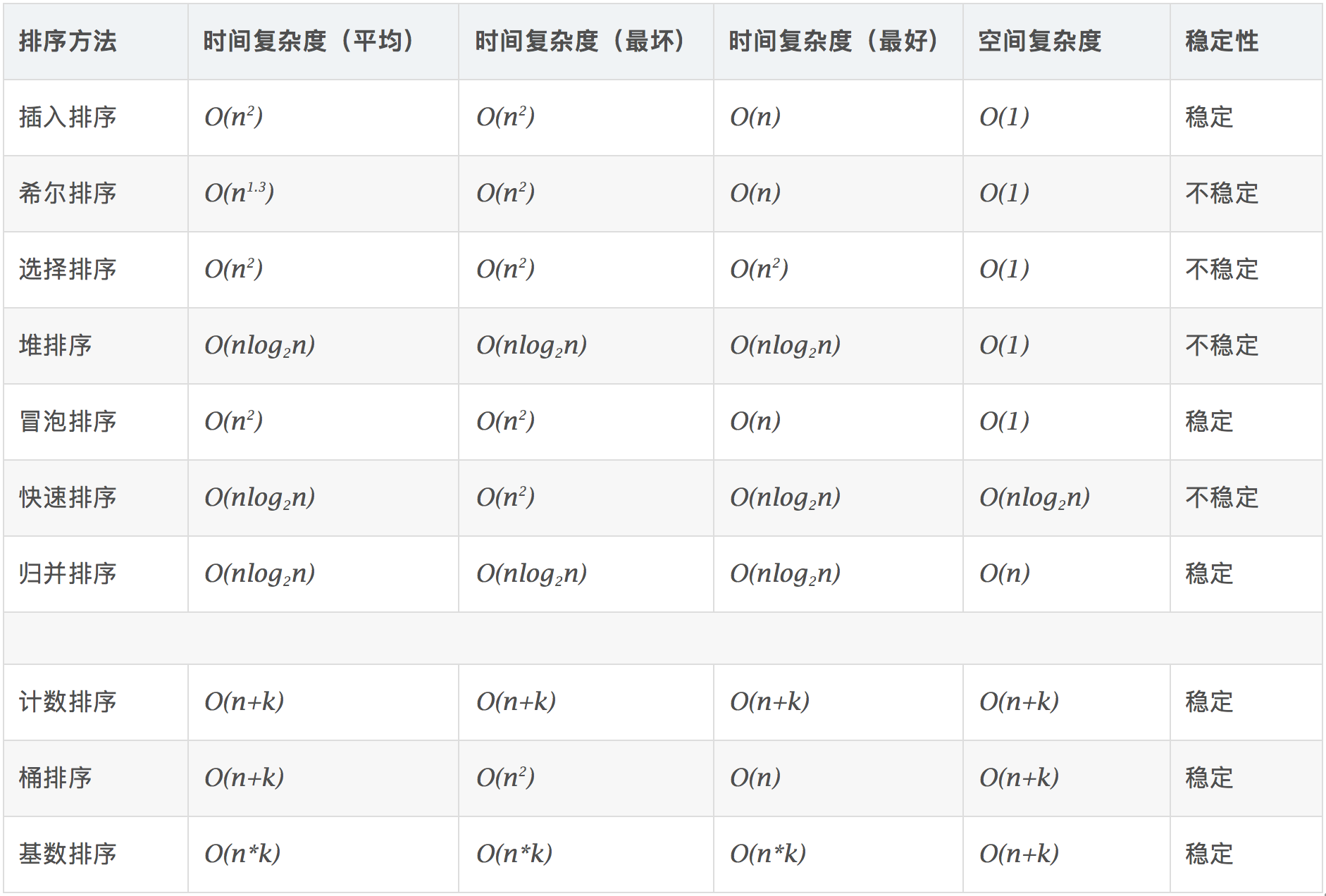

0.2 算法复杂度
0.3 相关概念

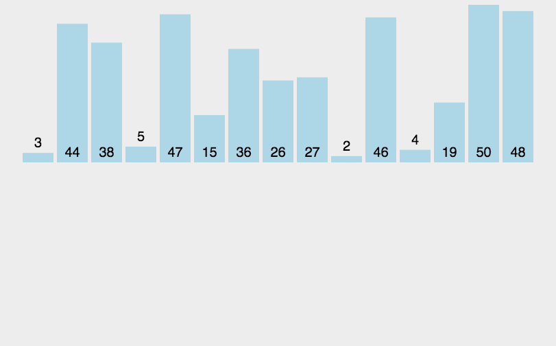

1.2 动图演示
1.3 代码实现

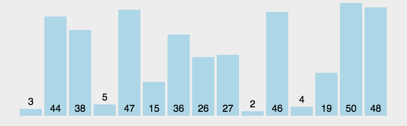

2.2 动图演示
2.3 代码实现

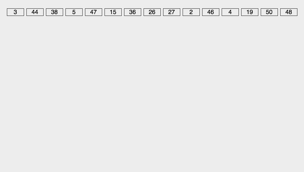

3.2 动图演示
3.2 代码实现

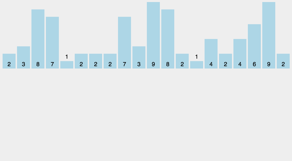

计数排序不是基于比较的排序算法,其核心在于将输入的数据值转化为键存储在额外开辟的数组空间中。 作为一种线性时间复杂度的排序,计数排序要求输入的数据必须是有确定范围的整数。
8.1 算法描述
  • 找出待排序的数组中最大和最小的元素;
  • 统计数组中每个值为i的元素出现的次数,存入数组C的第i项;
  • 对所有的计数累加(从C中的第一个元素开始,每一项和前一项相加);
  • 反向填充目标数组:将每个元素i放在新数组的第C(i)项,每放一个元素就将C(i)减去1。
8.2 动图演示

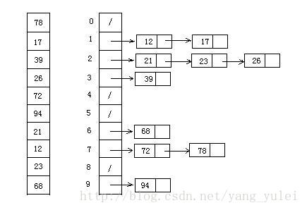

9.2 图片演示
9.3 代码实现

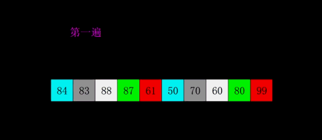

10.2 动图演示
10.3 代码实现
