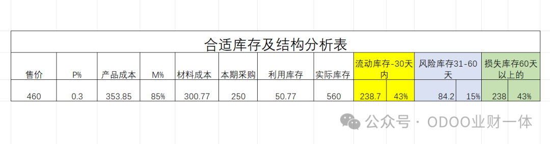

     从此角度来讲,该企业的库存值应该就是生产销售的成品所需要的材料值。我们根据销售额来反推计算所需材料的成本值,公式:材料成本 = 销售额 / (1+P%)* M%,P%为工厂加成利润率,M%为材料成本占生产成本的比重。
     例如:该企业销售价格 = 产成品生产成本 * (1+30%),成本基础加价30%,100元成本,按照130元销售,依此类推,月销售额460W,那么产成品生产成本 = 销售额 /  (1+30%) = 460W / 1.3 = 354W(取整),而成品生产成本中分摊有制造费用,其中直接材料按照历史平均,一般占85%,那么354W的生产成本中,需要材料值 = 生产成本 * M% = 354 * 85% = 301W(取整);
      此时我们大概理解了:要满足供应460W的销售额,需要消耗价值301W的原材料,那么这301W的原材料无非来自仓库库存或者当期采购,然后我们了解该公司当期采购:250W,按照最简模型,此250W都是用于460W的产品生产,那么301W-250W=51W来自与仓库的历史库存。这里的问题就来了:当下库存有560W,560/51=11(取整),11倍!

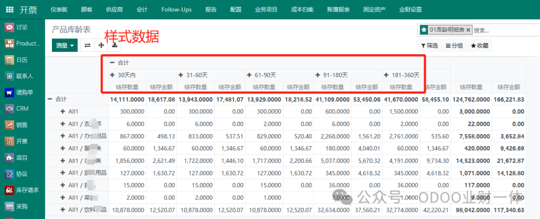

       多少库存合适?作为订单型企业,原则是0库存,所有的材料应该是按需采购,需要10,就采购10,消耗10,但实际存在供应时间差,因此需要备货,这个备货是弥补供应商不能及时供应的部分,因此  合适库存 = 材料成本总额 - 本期可采购份额。但是这个公司,库存已经达到了560W,假如用产品库龄表分析,可以进一步分析出这560W的库存“质量”结构,如图:
二、风险、损失库存的产生
       按上图可以分为流动库存(如库龄低于30天的)、风险库存(30天<库龄<60天)、损失库存(库龄>60天),这样可以区分出各自的占比,理清库存的“质量”!
产品库龄表样式:
测算样表:
