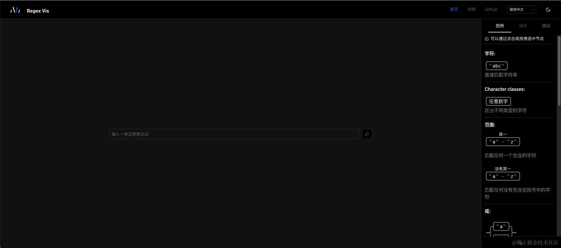

首先regex-vis提供了一个在线环境,可以直接到regex-vis.com/ 去试用,这是最简单的方式。

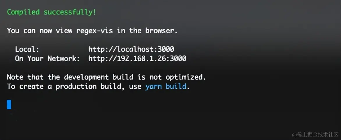

当然,作为一个开源项目,另外一种方式就是自己运行啦。按以下步骤:
  • 首先下载代码到本地。
  • 安装依赖:pnpm install
  • 安装完成后运行服务:pnpm start
启动完成后到3000端口访问即可。
这里可能会遇到一些小问题,比如SSL的问题,稍微修改一些运行命令的配置即可解决。

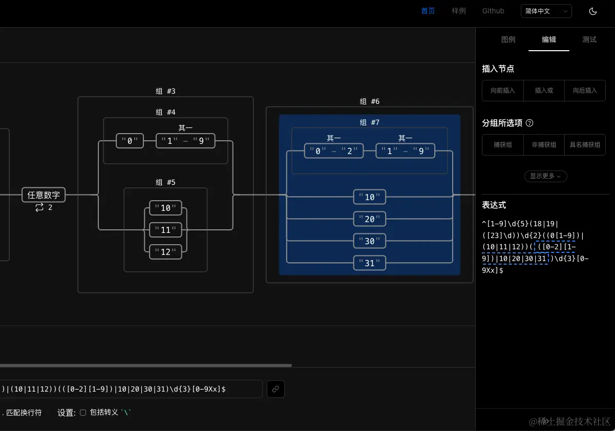

编辑
在右侧是正则表达式的编辑区,可以在这里修改、编辑正则的内容。
首先是一些图例,点击图形中想要编辑的部分,然后点击中间的编辑就可以进入到编辑页面了。

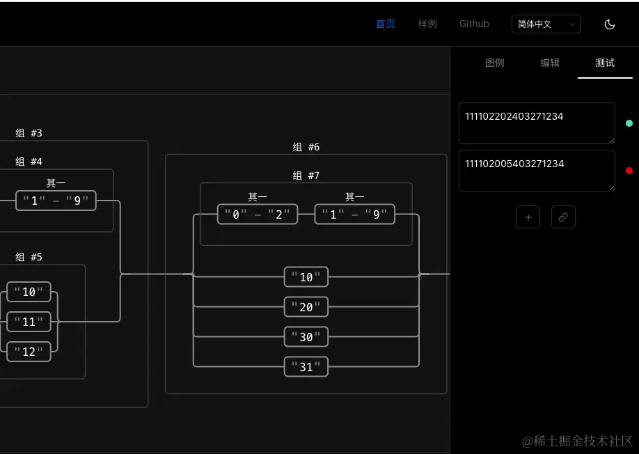

测试
修改完了正则的内容,想要验证一下写的对不对,那就到测试里去试一试吧。通过的会显示绿色,失败的则显示为红色。

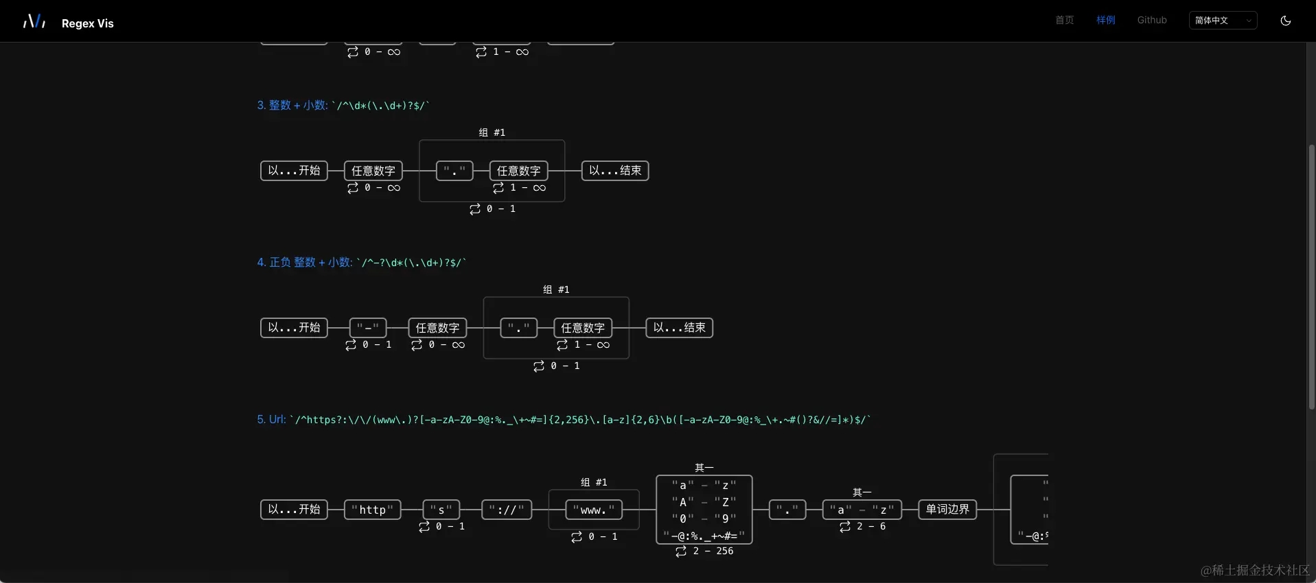

示例
项目还自带了几个示例,如果你 刚一进来,不知道用什么来试用,可以直接打开示例来看看。

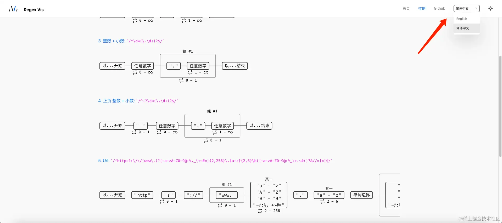

设置
本身是个小工具,这里有2个可用的设置,一个是切换语言,可以切成中文显示,另一个就是明/暗显示模式的转换。
