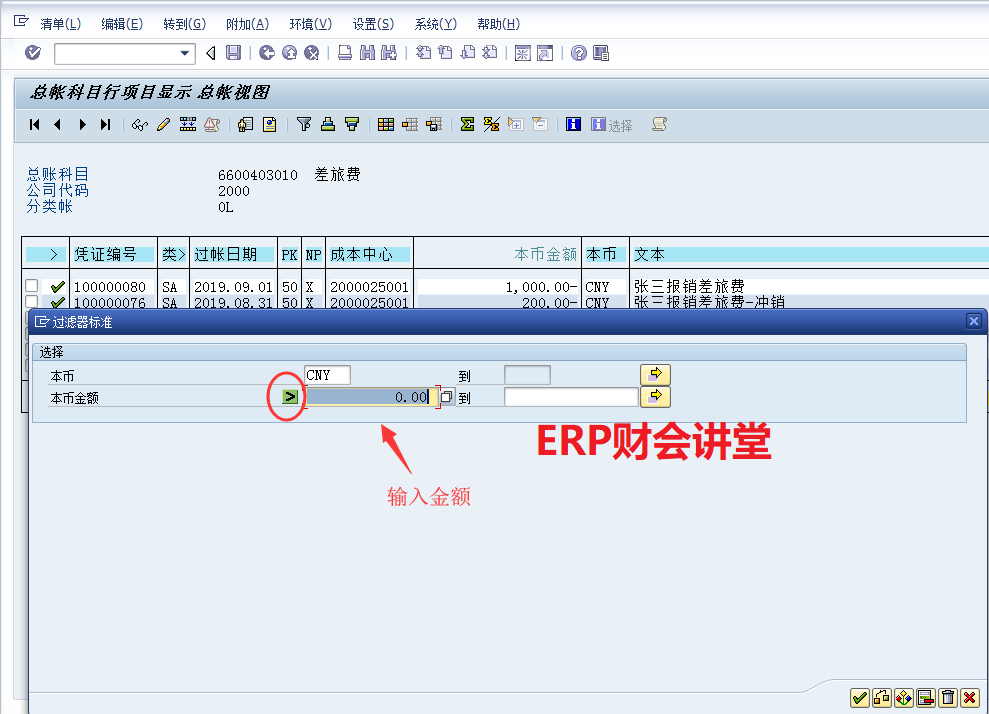

以上就是在报表的“多选条件”中设置选择参数的方法,熟练掌握这些技巧可以方便用户从SAP中查询数据。在有的情况下,用户可能会筛选大于,或小于某个值的数据,例如筛选出金额大于0的数据(如下图)。
在本币金额录入处,鼠标点击后按F2键,系统弹出“维护选择项”窗口,选择相应的筛选方式。
执行后效果如下:
