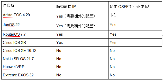

而对于实际的网络设备,情况则更加复杂。为了测试兼容性,我建立了一个虚拟网络供应商测试实验室:
测试的目标是验证以下两个问题:
  • 路由器之间是否可以使用E类地址?
  • E类地址是否可以与OSPF和BGP等路由协议一起使用?
一些路由器供应商可以直接设置E类地址,而有一些则需特殊配置。例如,JunOS需要在配置中设置routing-options martians 240/4 orlonger allow,然后才能设置这些地址;与之类似,Arista EOS需要在配置中设置use ipv4 routable 240.0.0.0/4,才能接受E类地址。
还有一些供应商的接口则坚决拒绝设置E类地址。
还有一个问题是,在使用E类CIDR时,动态路由协议是否能正确运行?答案:有时可以。
然而,如果你计划在环境中部署此类地址空间,那么在使用OSPF/IS-IS等协议时,需要注意一些非常棘手的问题。

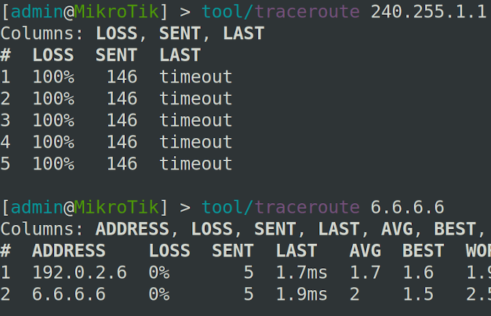

在下面的例子中,假设我们有两个路由,一个支持将E类空间安装到数据(转发)平面中,另一个(诺基亚)则不支持。然而,由于OSPF的工作方式,路由将通过诺基亚路由器传递,就好像诺基亚可以路由这些地址,但由于诺基亚从未安装这些路由,因此可能丢弃或使用默认路由来传输流量。
如果让MikroTik跟踪路由到位于诺基亚路由器后面的E类地址,它会设法将E类地址发送到诺基亚路由器,但是流量会丢失;而尝试使用“常规”的单播地址(例如 6.6.6.6)时,流量会被转发:
这意味着,如果你想在这样的环境中部署E类空间,则必须确保路径中的所有设备(以及可能的备用路径)都支持E类空间,否则可能会丢失流量。

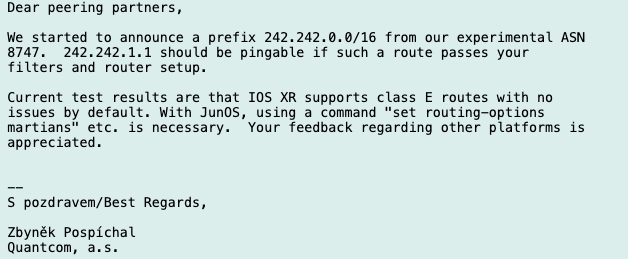

鉴于前面提到的问题,我本以为没必要进行真实的测试,然而几天后我收到了互联网交换邮件列表的如下电子邮件:

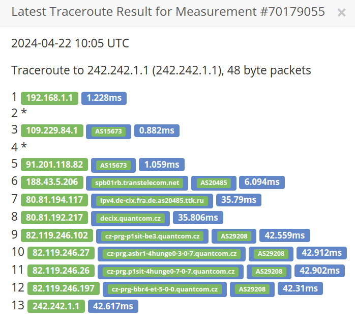

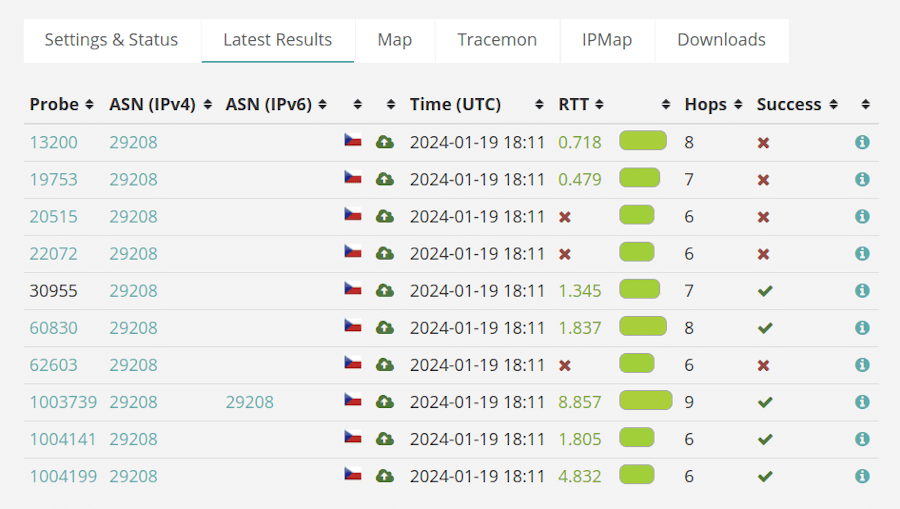

看到这封邮件,我非常惊讶。Quantcom的工作人员决定尝试使用E类,由于他们的客户使用了RIPE Atlas探针,我们可以进行“最佳案例”测试,检查真实的“SOHO”硬件如何处理E类空间:

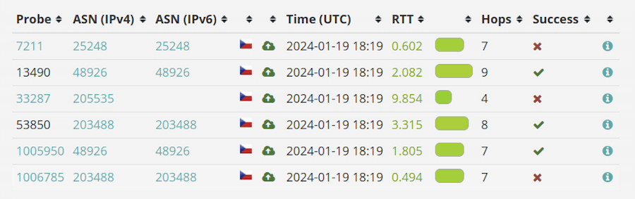

大约为50%,并不算太糟糕,但距离我们的期望还有很大差距。Quantcom还有使用了RIPE Atlas 探针的BGP下游连接,因此我也做了测试:
结果也是50%!由于大多数RIPE Atlas硬件都部署在家庭和小型企业内部,因此我们可以预见,如果我们部署了E类空间,则最终设备的最大接受率约为50%。
