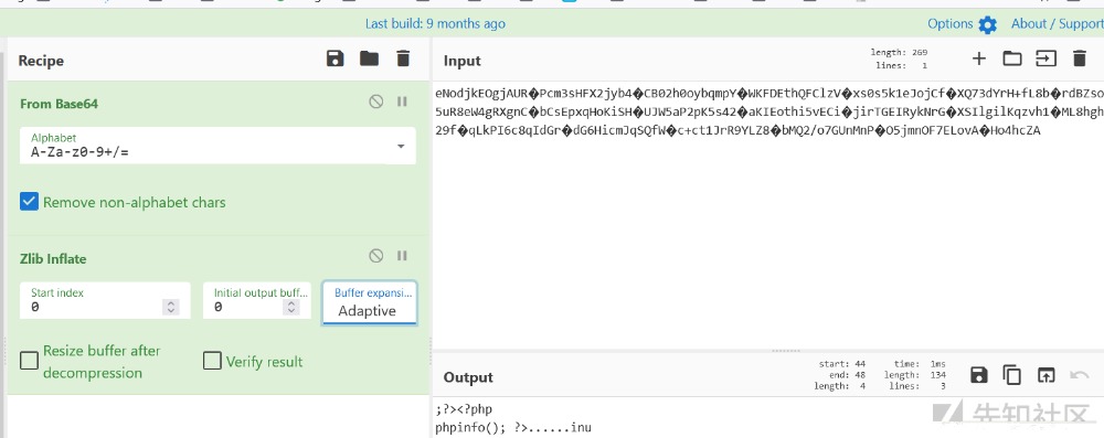

基本流程 压缩代码->混淆变量函数类名->使用简单函数和方法进行编码加密 例:base64 异或。

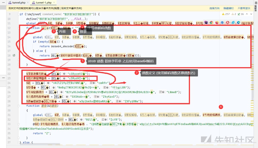

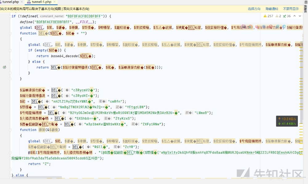

手工解密
看到这种的php不要慌 这种处理后的文件 解密流程的变量和函数名使用了大量的非打印字符 按照正常的流程就可以
ctrl+alt+l 快捷键 格式化代码 (这里使用的PhpStorm 其他IDE 格式化遇到特殊符号可能出问题 这里提前调整好了文件编码)。
这里有一个php的特性 php中的base64遇到非base64表中字符会直接忽略 不会影响解码。
注: PHP7 遇到空字符可能会抛出error 可以使用php5.6执行 (这里有一个兼容性问题 )。

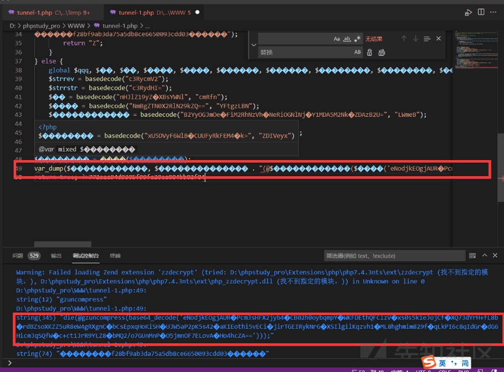

遇到这种加密最简单的方法就是找文件中最后一步执行的函数 直接把内容打印出来。
这种编码方法最后一步肯定要使用eval执行还原后的php代码 所以打印最后一个函数基本上php代码就会全部出来 (x 前面操作一大顿毫无卵用)。
注: 有保护方案也使用了call_user_func或call_user_func_array间接调用eval。
成功还原源代码 <?php phpinfo();?>

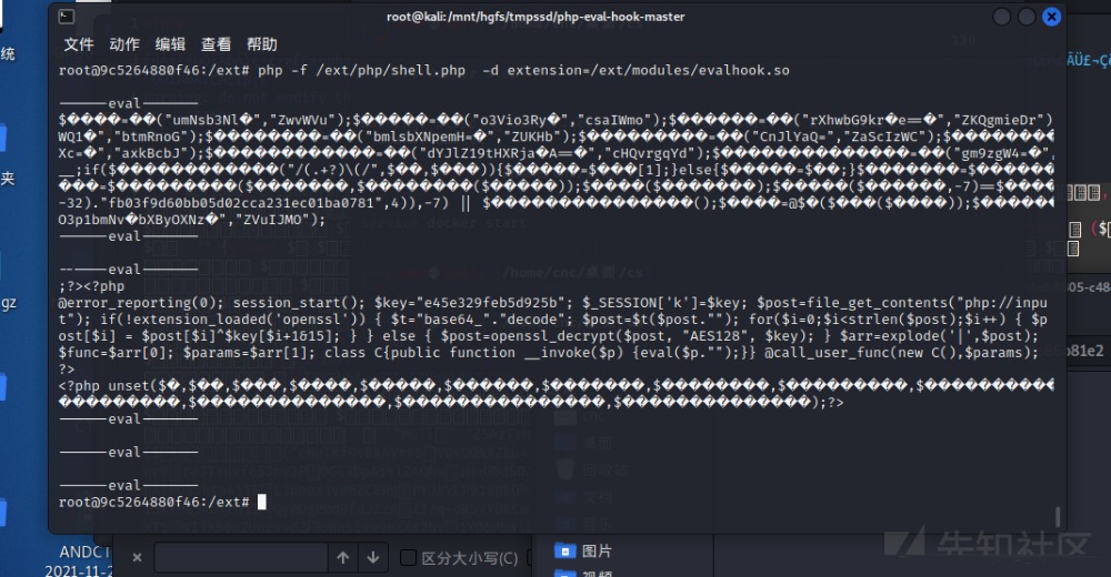

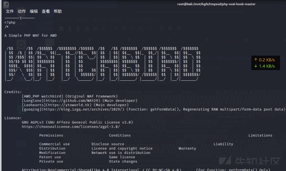

自动化通用解密
PHP提供了强大的扩展功能 可以直接通过编写php扩展hook eval相关函数 获取执行的源代码。
HOOK php zend引擎的 zend_compile_string zend_include_or_eval 函数达到目的。
这里演示的是 hook zend_compile_string 函数。

成功还原源代码

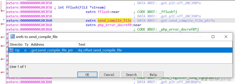

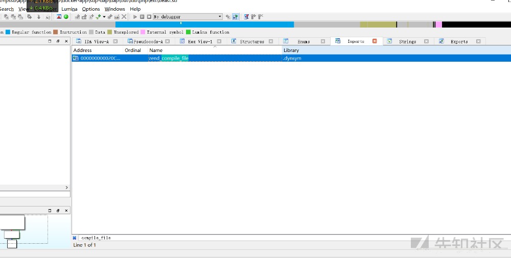

首先在导入表找到zend_compile_file。
这个函数会将php文件翻译成opcode。
因此大部分php加密扩展都需要hook这个函数达到拦截php文件载入和替换php文件的功能。

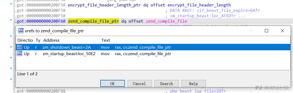

继续跟入,发现有两个函数。
一般在这种php加密扩展设计时会对这个函数有两次操作:
一个是在启动时hook 这个函数,一个是在停止时恢复这个函数。

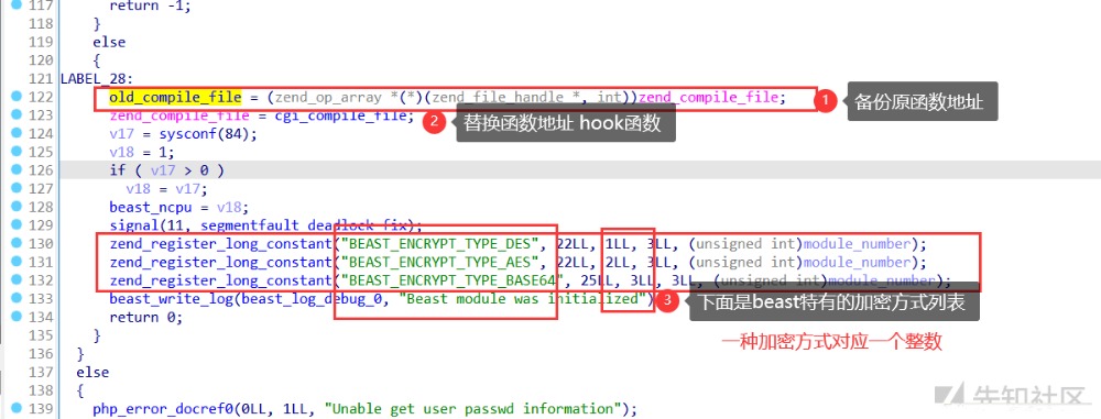

继续跟入启动hook。

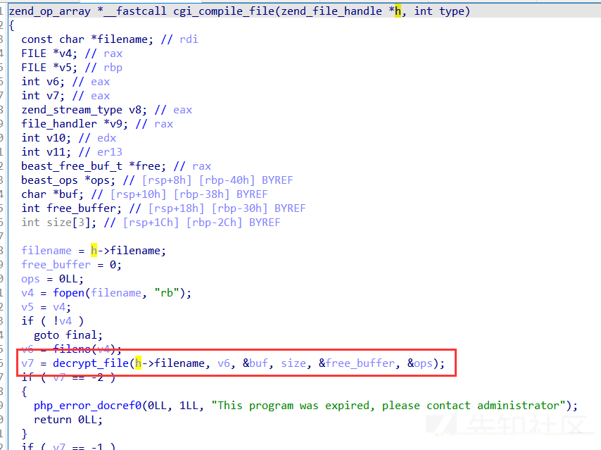

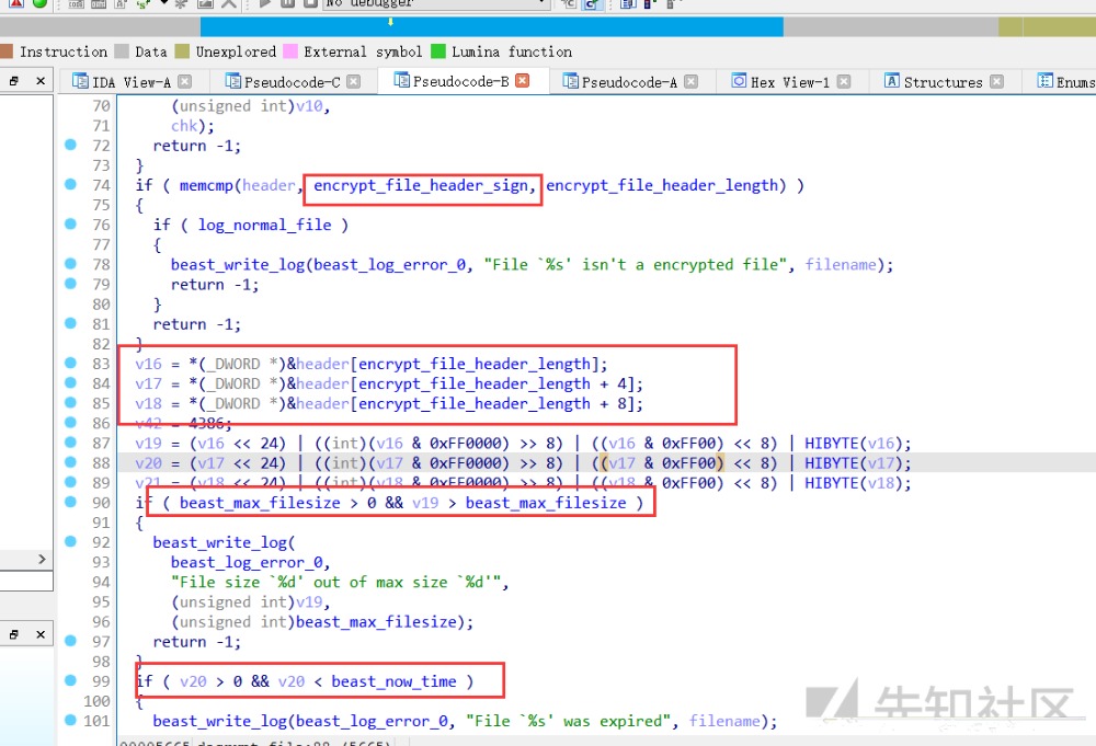

显然文件处理逻辑在cgi_compile_file内。
跟踪文件句柄
decrypt_file函数的参数存在文件句柄 所以这个函数应该就是文件解密函数

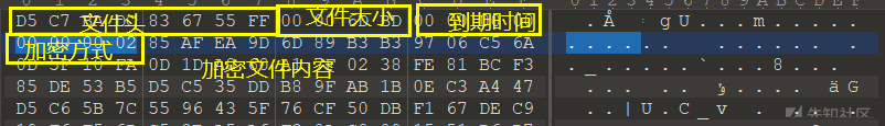

根据代码可以看出beast 加密文件的结构
| encrypt_file_header_sign 文件头标记(不固定 可修改)| reallen文件长度 int 4字节 | expire 到期时间 int 4字节| entype 加密方式 int 4字节| 加密后文件|

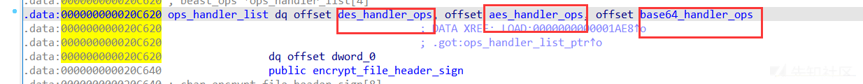

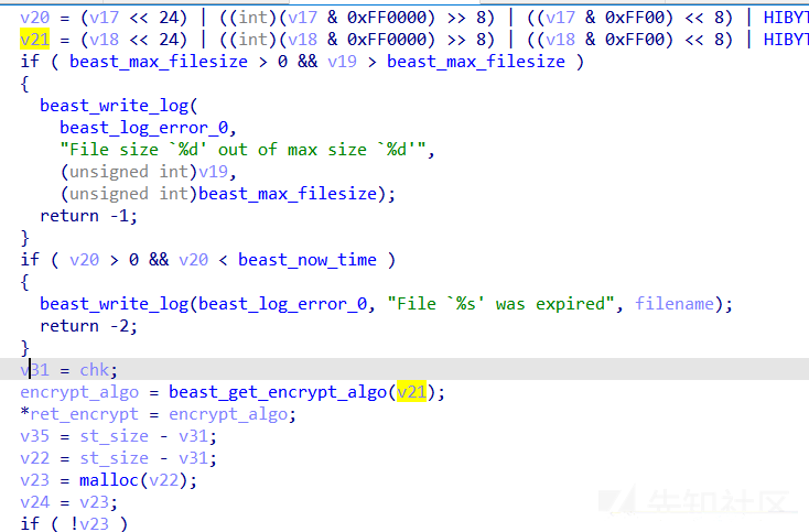

分析文件头发现该文件加密方式为 02

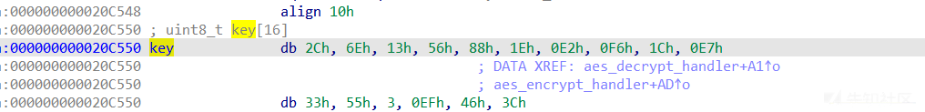

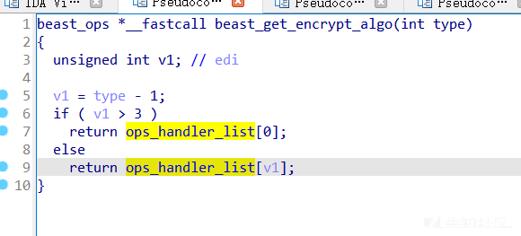

跟入beast_get_encrypt_algo

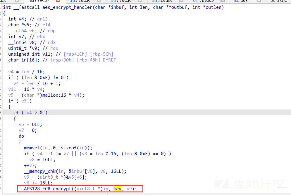

2对应的是 aes_handler_ops
使用了AES 128 ECB加密模式

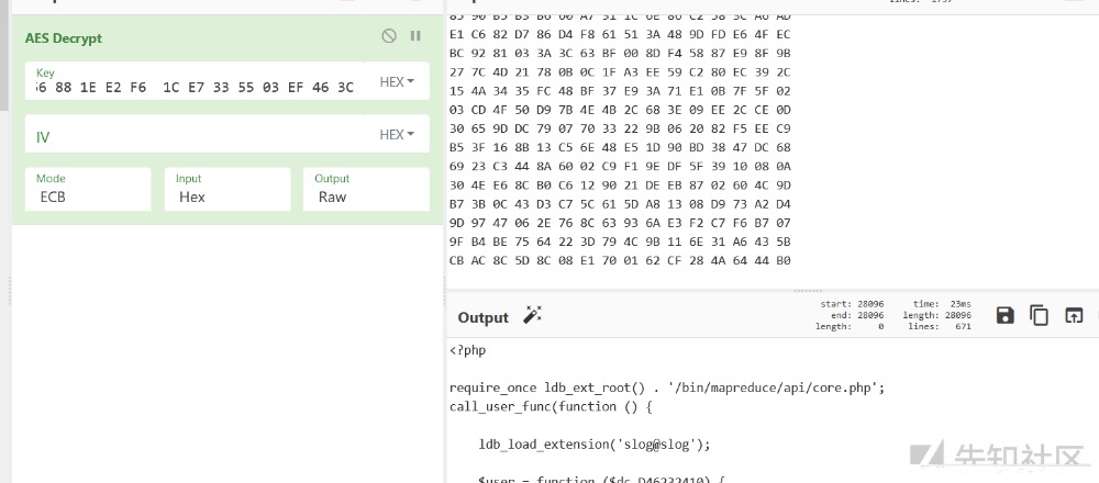

直接提取key参数内容
长度刚好16位
到这一步就成功拿到了加密秘钥
使用拿到的KEY就可以解密PHP文件

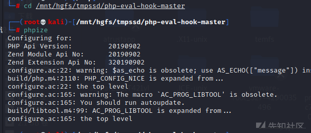

PHP扩展编译
docker run -it --rm -v /mnt/hgfs/tmpssd/php-eval-hook/:/ext/ php:5.6 /bin/bash
apt-get update
apt install libtool
phpize
phpize 生成Makefile
./configure --enable-evalhook
配置编译选项 启用扩展
最后执行make 编译扩展
编译好的扩展会放在./modules/ 目录下
