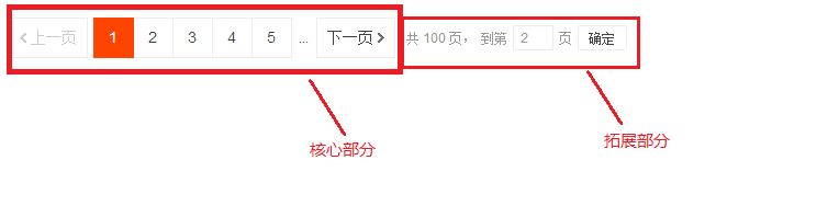

先上一张淘宝的分页图片:
根据上图中对淘宝分页控件的分析,我们大致上可以将淘宝分页控件分成两部分,一部分是核心部分,这一部分主要就是一个分页的核心功能,这个功能同时也是也是不可或缺的,还有一部分是拓展部分,这一部分是相当于增加一些功能来增强和改善用户体验的,但是在很多现成的分页控件是没有实现的(这个也是一个自己造轮子的理由之一)。但是依据我对淘宝分页控件的理解再结合工作上面的需求分析,我认为淘宝的分页控件要改成具有普适性的业务功能控件还需要有这些改动:

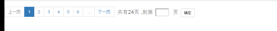

最终的效果如下:
