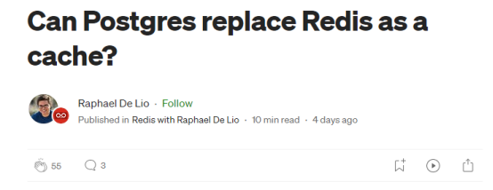

近期,一篇名为“Postgres 可以替代 Redis 作为缓存吗?”的文章在Medium迅速出圈,这一新颖的话题,似乎能带来不少实际项目的启示,下面跟随着作者Raphael De Lio来解读这一疑问。
先说结论:不能替代,还差得远。

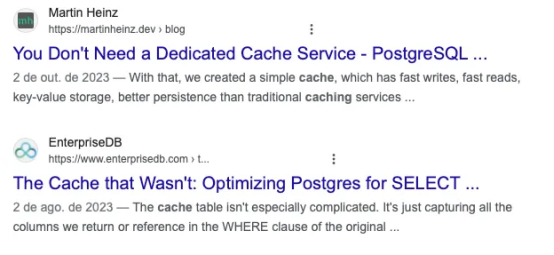

然而,他并不是唯一一个主张更换 Redis 的人,也有人做了同样的事情:

结合Martin Heinz《你不需要专用的缓存服务 - PostgreSQL 作为缓存》这篇文章内容(链接:https://martinheinz.dev/blog/105),得到了这些答案:
