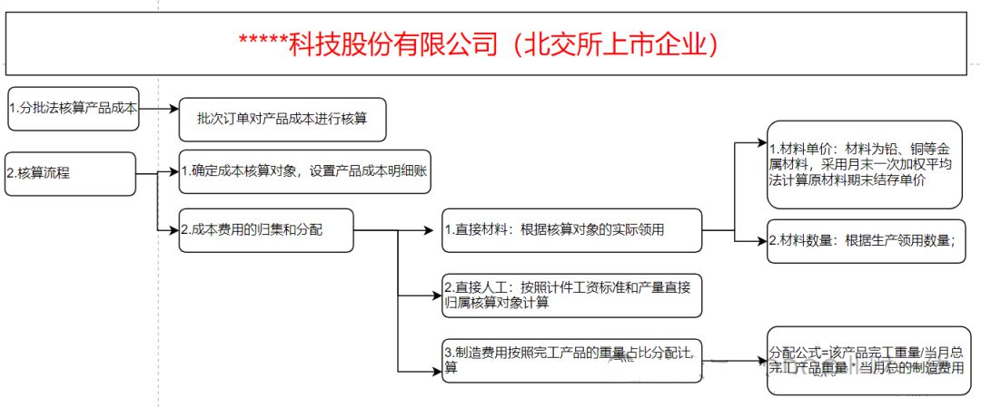

1、适用于生产过程中产品种类多样且生产批次明确的制造企业。这个方法的核心是将生产费用按生产批次来归集和分配,以准确核算每一批次产品的生产成本。
2、适用企业类型:
  2.1 多品种小批量生产企业:例如服装厂、家具厂、电子产品制造厂等,这些企业通常生产多种类产品,每种产品的生产批次明确且生产周期相对较短。
  2.2 订单式生产企业:如机械制造厂、模具制造厂等,这些企业根据客户订单进行生产,每个订单形成一个独立的生产批次。
  2.3 产品规格和型号多变的企业:生产过程中经常需要根据市场需求调整产品规格和型号。
3、应用实例:家具制造厂
  3.1 成本项目收集:
  直接材料:木材、五金件、油漆等具体用于每批次家具的原材料。
  直接人工:参与生产该批次家具的工人的工资。
  制造费用:包括设备折旧、厂房租金、能源费用、维修费用等,按一定的分配标准分摊到各个批次。
  3.2 成本分配:
  假设该厂接到了三个订单,分别生产100件A型椅子、200件B型桌子和50件C型沙发。每个订单形成一个独立的生产批次。
成本计算:
假设订单A的成本项目为:
直接材料:10,000元
直接人工:5,000元
制造费用:3,000元(按一定比例分摊)
总成本为:18,000元
那么,每件A型椅子的生产成本为:
每件A型椅子成本=总成本/总产量 = 18000元/100件=180元/件
类似地,可以计算B型桌子和C型沙发的生产成本。
4、应用企业:某某科技股份有限公司(北交所上市)
      主要从事节能降耗电极新材料及电极产品的研发、设计和产业化生产,主要产品包括高效节能降耗栅栏型铝基铅合金复合材料阳极、铜电解精炼或电积用不锈钢阴极、锌电积用高性能铝合金阴极等
成本核算特点:

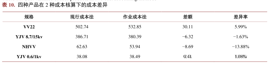

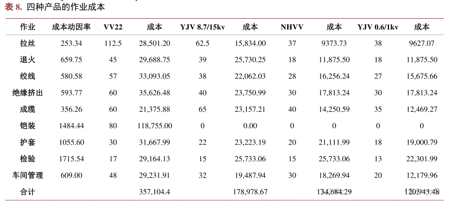

4、某电缆企业(上市公司)
4.1 背景介绍:原来采用的成本核算方法是定额法。
基本流程是:生产部门负责成本的核算和控制,财务部门负责数据汇总和分析,基本步骤:
  •   1.期初由人事部门和生产部门制定好产品的工时定额和材料消耗定额,
  •   2.月末计算出材料定额成本的基础上加减盘点差异和半成品差异,计算出当月产品的实际成本,当月的制费用和人工成本按照实际发生额在完工产品按照工时定额比例进行归集分摊,月末在产品核算按照产品工序流程只核算材料成本。
4.2 问题:材料成本占了产品总成本的80%以上,实际场景中,因为生产流程管理中对工艺质量管理不及时,产品的质量问题往往到入库前最后一道质检工序才能发现,材料的损耗会发生不可逆转的出现,成本管理矛盾凸显。

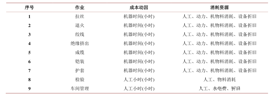

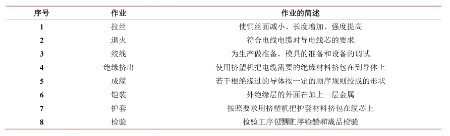

4.3 采用成本作业法核算
  • 根据作业清单,确定作业活动
  • 确定成本动因
  • 成本核算
  • 不同成本方法比较差异
