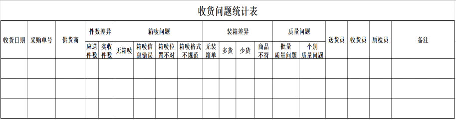

1.收货差异类型统计
针对件数差异、箱唛差异、装箱差异、质量差异制定的《收货差异统计表》,明确记录每一项差异明细。

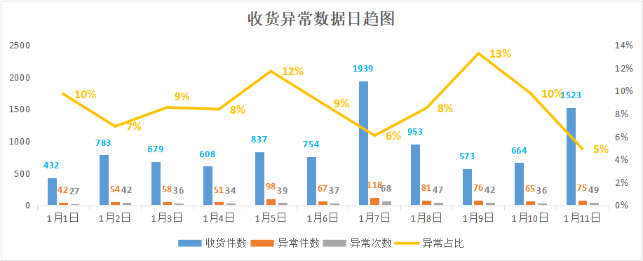

2.收货异常数据日趋图
对比每日的收货件数、异常件数及异常次数,作为仓库管理者的管理类图表之一,快速掌握每日收货异常情况,并关注异常问题是否逐日改善。

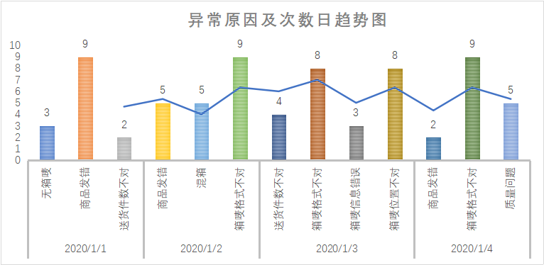

3.异常原因及次数日趋势图
此表可以直接反应出异常原因的占比情况,有利于仓库针对性的做出改善策略,并可以直观跟踪改善措施执行后,对应的异常问题是否有所改观。
