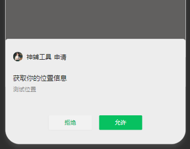

01. 在uniapp项目的manifest.json中的位置接口,描述文字就是提示文字:
02. 在 uniapp 项目源码视图的微信小程序代码中添加如下:
/* 小程序特有相关 */
"mp-weixin" : {
        ...... // 原有的
        // 新增的
        "permission" : {
        "scope.userLocation" : {
          "desc" : "位置测试"
        "requiredPrivateInfos" : [ "getLocation" ]

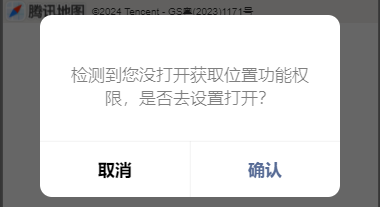

          // 若用户点击拒绝获取位置则弹出提示
          fail: (err) => {
            uni.showModal({
              content: '检测到您没打开获取位置功能权限,是否去设置打开?',
              confirmText: "确认",
              cancelText: '取消',
              success: (res) => {
                if (res.confirm) {
                  uni.openSetting({
                    success: (res) => {
                      uni.showToast({
                        title: '授权后请重新打开此页面',
                        icon: 'none'
                    fail: (err) => {
                      console.log(err)
                } else {
                  uni.showToast({
                    title: '获取地理位置授权失败',
                    icon: 'none',
                    success: () => {
                      // 返回上一页
                      setTimeout(() => {
                        uni.showToast({
                          title: "返回上一页",
                          icon: 'none'
                        // uni.navigateBack({
                        //   delta: 1
                      }, 500)

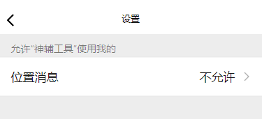

进入定位页面就会弹出,如果没有弹出,说明小程序的位置服务不可用,去小程序后台查看下
如果点击允许按钮,那么就会获得当前位置的经纬度
否则如果点击拒绝,就会弹窗提示打开定位
如果点击取消,说明用户不需要获取位置那么就返回上一页
如果点击确认就会弹出设置权限
这一步在模拟器上管用,切换为允许就会正常获取到经纬度了,但是在真机上允许还是不行,你必须手动打开手机的定位才可以
