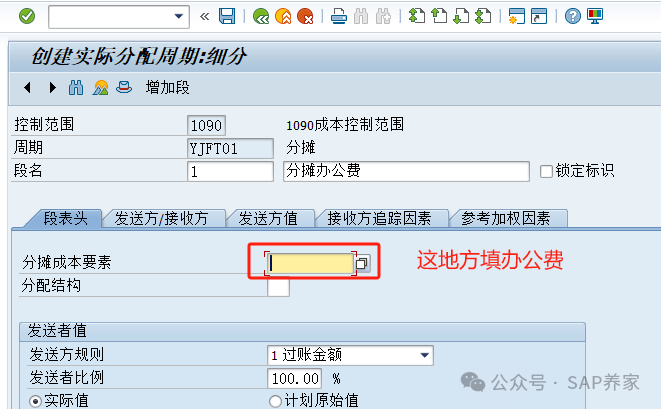

有两种分法
第一种: 采购部得到120元电费和 40元水费。
第二种:采购部得到 160元的办公费
为什么会用办公费呢,因为细项太多了,我们用个汇总就可以了。
第一种就是分配 KSV5,第二种就是分摊 KSU5

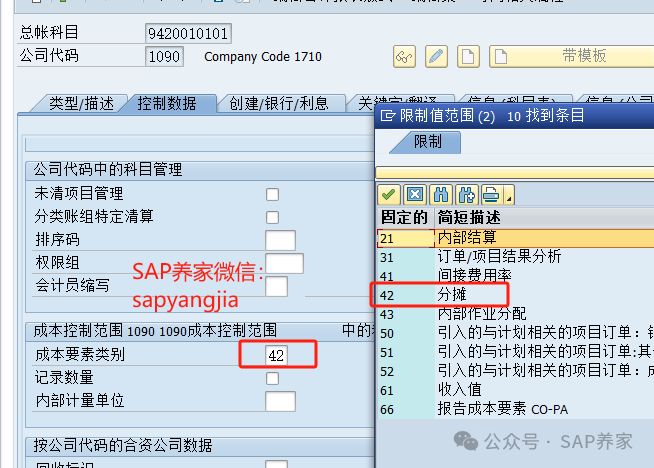

当然,上面科目也不是随便填的,必须是42的次级成本要素。
