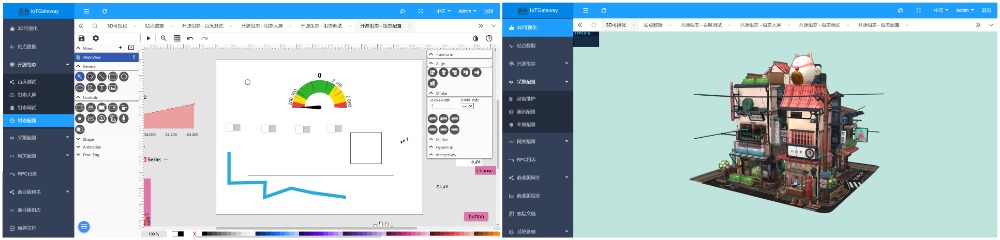

iotgateway
1、开源地址 https://gitee.com/iioter/iotgateway
2、在线体验 http://online.iotgateway.net 用户名:admin 密码:iotgateway.net
3、基于.NET 5 的跨平台物联网网关。
4、通过可视化配置,轻松的连接到任何设备和系统(如PLC、扫码枪、CNC、数据库、串口设备、上位机、OPC Server、OPC UA Server、Mqtt Server等)
5、提供简单的驱动开发接口;当然也可以进行边缘计算。
6、系统页面展示

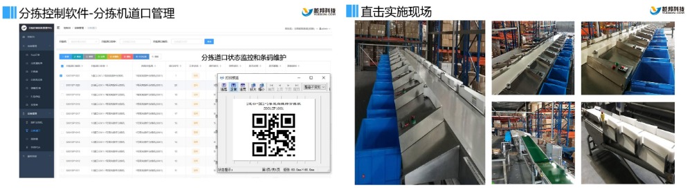

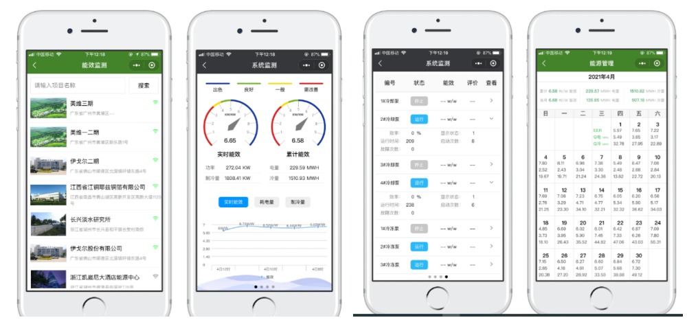

项目商用效果
1、 能源管理-现场-单项目
移动端
2、分拣系统
