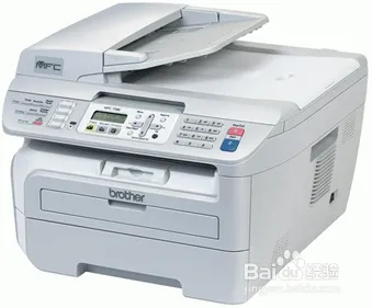

Brother兄弟MFC-7340激光打印机清零操作方法如下:

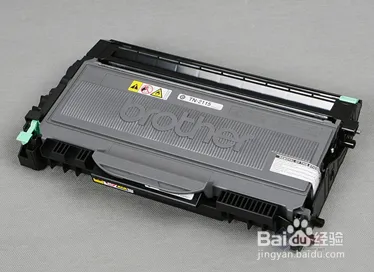

清除前:将寿命快到的硒鼓安装进打印机内部,并准备一套新的硒鼓。

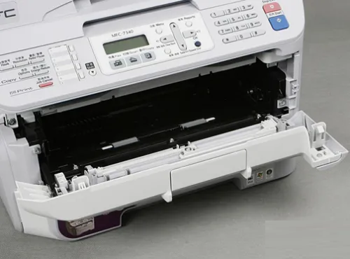

1、在确定LED上出现提示硒鼓快到寿命状态下,确保打印机设备保持通电状态,打开前盖(确保此时到寿命的硒鼓安装在打印机内);

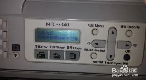

2、按[清除/返回]键,这时LED上提示:
Replace Drum ? 1 yes   2 No  或者是显示中文:更换新硒鼓?1是   2否
3、打印机型号为:MFC-7340/7450/7840 的,按[1];打印机型号为:DCP-7030/7340 的,按[▲]。然后取出打印机内已到寿命硒鼓,安装上新的硒鼓;
4、关闭前门。
为确保打印机正常使用,关闭打印机电源,重启打印机,这样硒鼓计数器就重置可以正常打印使用了。

以下网上流传的两种方法,亲测,不可用!!!
兄弟7340的清零方式有2种,下面详细讲解!
工具/原料
  • 十字螺丝刀
方法/步骤
  1. 打开打印机前盖,取出硒鼓。
  2. 取下粉盒边盖上的三个螺丝(拆的时候注意里面的齿轮别弄掉了),将盖板上的白色或黑色拨片逆时针转一圈就好了。
  3. 装回硒鼓,就可以正常打印了!
    END
方法/步骤2
  1. 关闭电源,按住菜单键,打开电源,等打印机操作面板上的3等全亮。
  2. 按数字键74,出来一串数字,用手机或A4纸记下,按退出键。
  3. 按数字键90,按28,按64,输入完后关闭电源。
  4. 按住菜单键开机,3灯全亮后按74,输入刚才记下的数字,按确认,再输入数字96就大功告成!
