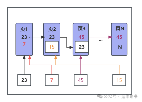

MySQL数据库在磁盘上按数据页进行存储的,每个数据页的默认大小为16k
有序主键和无序主键的区别:
1. 有序主键(例如自增ID)
存储性能
  • 插入数据:由于自增ID的连续性,新记录总是插入到索引的最后位置,符合B+树的增长方式。无需在中间位置插入或移动数据,因此插入过程简单,性能较高。
  • 数据页分裂:因数据是顺序插入的,页分裂发生频率低。只有在数据页完全填满时才会新开数据页,以支持新的连续数据,避免了大量的数据重排和移动。
查询性能
  • 顺序插入的数据在物理上是连续存储的,因此基于主键的范围查询效率较高,减少了磁盘随机读写的次数。尤其是大范围查询时,数据连续分布在少数数据页中,可以减少IO操作。
2. 无序主键(例如UUID)
存储性能
  • 插入数据:UUID是随机生成的无序字符串,新插入数据无法确定插入位置,通常会插入到B+树的中间位置。每次插入都可能导致页分裂并重新组织索引,增加了数据重排的次数,导致存储开销更大。
  • 数据页分裂:由于无序主键的随机性,数据插入分布不规律,页分裂频繁。当数据页满了时,系统会强制在中间位置插入新页,使得一部分记录被移动到新页。页分裂和数据移动会导致数据页利用率降低,影响插入性能。
查询性能
  • 数据分布在更多的非连续数据页中,影响了范围查询的效率。每次查询需要在多个不相邻的数据页中获取数据,磁盘的随机读写增加,导致查询性能下降。
