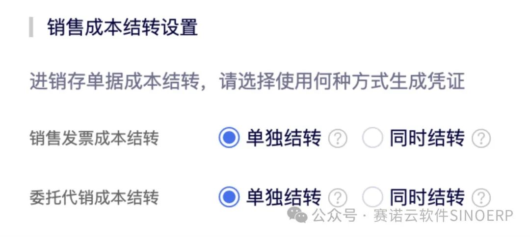

               此选项同样在生成凭证界面,菜单:设置—》参数设置—》销售成本结转设置设置中进行控制:
方式1: 成本与收入凭证分开生成 (发票较多建议分开:平时可以根据发票生成收入凭证,月末核算好成本后,再生成结转成本的凭证)

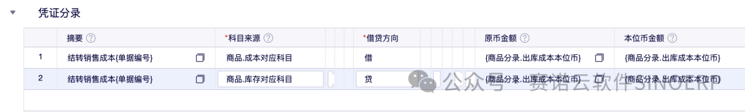

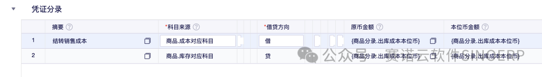

                 在生成凭证主界面,单据列表——》成本结转—》销售发票中生成结转成本凭证,参考凭证模板如下:
(参考凭证模板)      借:主营业务成本
                                  贷:库存商品

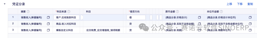

 在生成凭证主界面,单据列表——》销售管理—》销售发票中生成收入凭证,参考凭证模板如下:
  (参考凭证模板)   借: 应收账款
                                贷:主营业务收入
                                       销项税

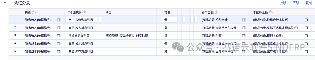

方式2: 成本与收入凭证一起生成    (发票较少建议一起生成:成本与收入在同一张凭证上,查看更直观)
     在生成凭证主界面,单据列表——》销售管理—》销售发票中生成收入成本凭证,参考凭证模板如下:
(参考凭证模板)        借:应收账款
                                   贷:主营业务收入
                                          销项税
                                    借:主营业务成本
                                    贷:库存商品

             在生成凭证主界面,单据列表——》成本结转—》销售出库中生成成本凭证,参考凭证模板如下:
  (参考凭证模板)     借:主营业务成本
                                 贷:库存商品
(参考凭证模板)   借:应收账款
                             贷:主营业务收入
                                    销项税

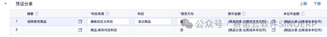

方式2:销售出库生成发出商品(分期收款),销售发票结转成本
(参考凭证模板)           借:发出商品
                                      贷:库存商品
销售发票生成凭证,同样可选择单独结转还是同步结转成本,此处不再重复,参考模式一,区别就是:(将模式一中的“库存商品”科目替换成“发出商品”科目)
