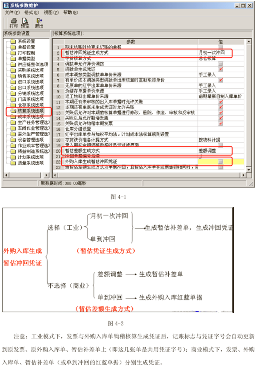

      暂估是指本期收到采购的材料录入外购入库单后,若月末时未收到发票账单等结账凭证,对材料的价格进行暂估并入账。在下期或收到发票时,要对之前的暂估做冲回处理,可根据系统参数的设置,选择适合企业的暂估冲回方式。对于暂估的处理主要分为工业和商业的两种处理方式。如果在【系统参数】的“核算系统选项”中勾选“外购入库生成暂估冲回凭证”,则为工业模式,此时参数“暂估冲回凭证生成方式”有效,并且提供“月初一次冲回”和“单到冲回”两种处理方式;如果在【参数系统】的“核算系统选项”中没有勾选“外购入库生成暂估冲回凭证”,则为商业模式,此时参数“暂估差额生成方式”有效,并且提供“差额调整”和“单到冲回”两种处理方式。如图4-1、图4-2:
外购入库生成凭证
一、外购入库需要生成暂估冲回凭证
