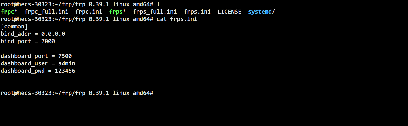

将liunx平台frp上传至liunx vps搭建frps服务端,需要用到的文件有两个frps服务端程序和frps.ini服务端配置文件,需要重点关注frps.ini文件:
默认只有服务端绑定的端口,可以添加其他配置项目:
[common]
bind_addr = 0.0.0.0  #服务端的ip地址
bind_port = 7000  #服务端的端口号
dashboard_port = 7500  #服务端仪表盘界面的访问端口
dashboard_user = admin  #仪表盘的用户名
dashboard_pwd = 123456  #仪表盘的用户密码

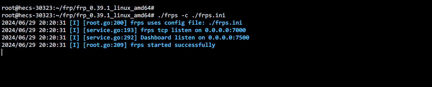

保存配置文件,执行./frps -c ./frps.ini命令启动frp服务端,等待客户端连接:

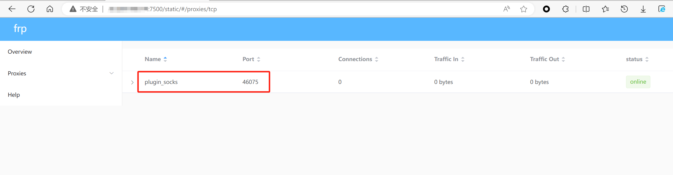

通过仪表盘页面也可以看到socks5代理启动成功:

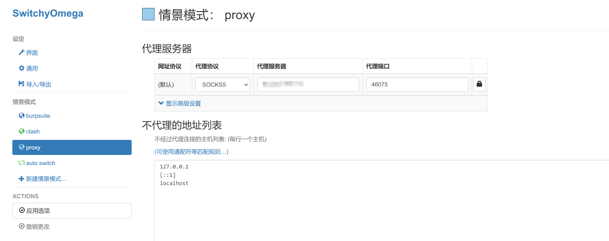

理论上现在就可以访问内网主机了,将浏览器代理改为frp服务器的socks5代理:

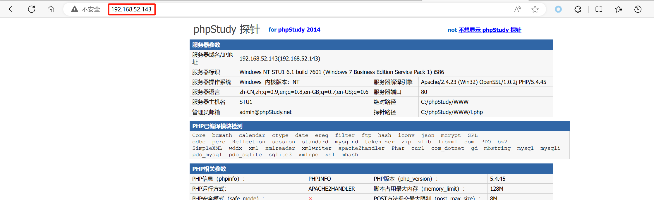

访问内网主机192.168.52.143的web服务:

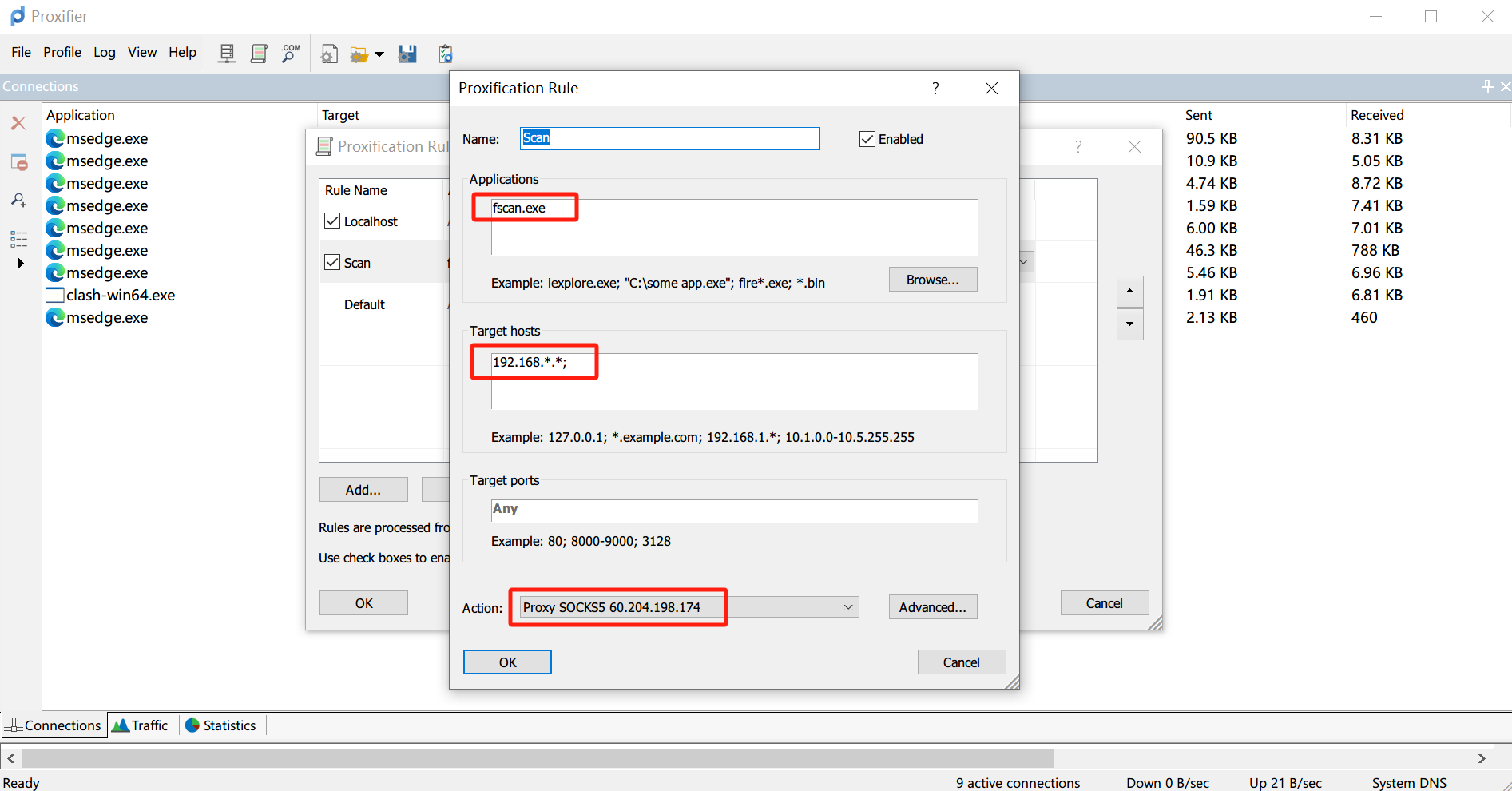

试着添加一个新规则,使用本地的fscan扫描内网网段时使用代理(其实默认规则已经包含了):
fscan通过socks代理成功扫描到了192.168.52.0/24网段内的主机:
