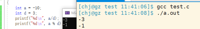

正数比较简单,我们不谈,只看负数,负数的情况还是比较复杂的,先来看看不同平台下负数"取模"的差异
int main()
   int a = -10;
   int d = 3;
   printf("%d\n", a/d);
   printf("%d\n", a%d);
可以看出不同平台下C语言"取模"和取商是没有区别的.再看看python环境下的.

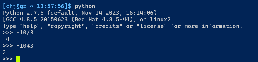

centos7默认python版本是2.7.5,故使用python 2.7.5版本测试. 也可以使用python3.7.3版本测试,结果是相同的
可以发现两种语言负数求商和取余结果是不一样的.
定义中规定,余数是要大于等于0的,而C语言却计算出了负数.
结论:很显然,上面关于取模的定义,并不能满足语言上的取模运算.

解释C: -10 = (-3) ' 3 + (-1)
解释Python:-10 = (?)' 3 + 2,其中,可以推导出来,'?'必须是-4(至于为什么,后面验证),即-10 = (-4)' 3 + 2,才能 满足定义。
所以,在不同语言,同一个计算表达式,负数“取模”结果是不同的。我们可以称之为分别叫做正余数 和 负余数

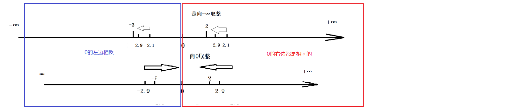

是什么决定了这种现象?
具体余数r的大小,本质是取决于商的,商确定了,余数自然就能确定.
而商取决于什么? 答案是,取决于除法计算的时候,结果的取整规则.
取整规则决定商的值
C语言中取整规则默认是向0取整,python中默认取整规则是向下取整.
根据它们两个的规则,显然大于0的情况都是相同的,而小于0的情况是不同的,因此负数的情况下的它们的结果不相同
因为它们两的取整规则不同,而且又必须满足修订版的"取模"规则,决定了它们的计算结果现象

再根据取整规则来看:
对任何一个大于0的数,对其进行0向取整和-∞取整,取整方向是一致的。故取模等价于取余
对任何一个小于0的数,对其进行0向取整和-∞取整,取整方向是相反的。故取模不等价于取余
小归纳:
同符号数据相除,得到的商,根据数学同符号相消规则,一定是正数,即大于0! 大于0取整方式就是相同的.
故,在对其商进行取整的时候,取模等价于取余。
