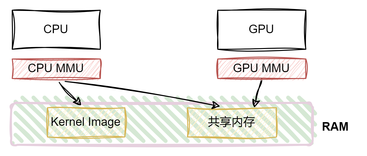

对于 GPU 驱动漏洞研究来说,我们需要关注的一个关键特性是 GPU 和 CPU 共用同一块 RAM。 在 CPU 侧操作系统通过管理 CPU MMU 的页表来实现虚拟地址到物理地址的映射

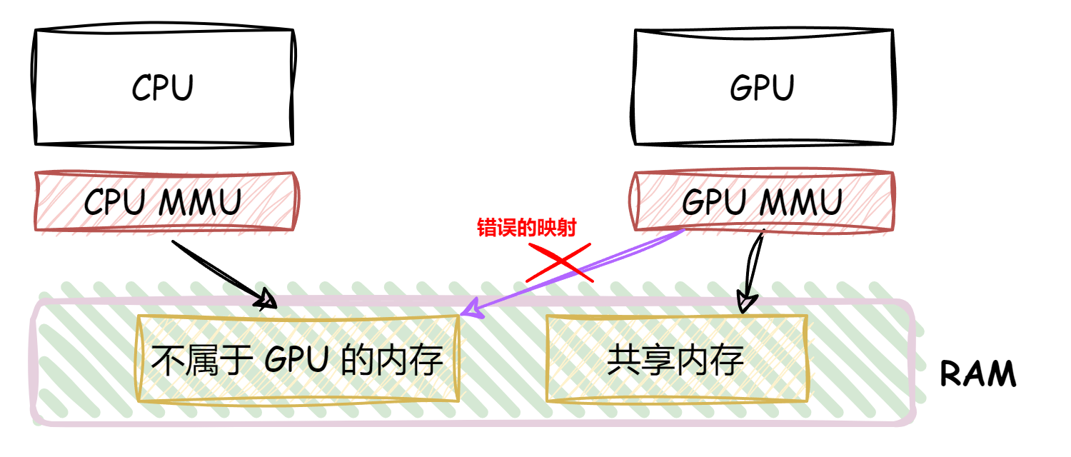

GPU 也有自己的 MMU,不过 GPU 的页表由 CPU 内核中的 GPU 驱动管理,从而限制 GPU 能够访问的物理地址范围。
在实际的业务使用中,一般是 CPU 侧分配一段物理内存,然后映射给 GPU , GPU 从共享内存中取出数据完成计算、渲染后再将结果写回共享内存,从而完成 GPU 与 GPU 之间的交互。对于 GPU 驱动安全研究来说,特殊的攻击面在于由于其需要维护 GPU 页表,这个过程比较复杂,涉及到内核中的各个模块的配合,非常容易出现问题,历史上也出现了多个由于 GPU 页表管理失误导致的安全漏洞

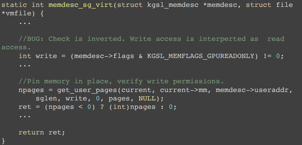

CVE-2021-28664
分析代码下载:https://armkeil.blob.core.windows.net/developer/Files/downloads/mali-drivers/kernel/mali-bifrost-gpu/BX304L01B-SW-99002-r19p0-01rel0.tar
先以最简单的漏洞开始讲起,这个漏洞算是 Mali 第一个出名的漏洞了,同期出道的还有 CVE-2021-28664,这个漏洞是由 Project Zero 捕获的在野利用,该漏洞的 Patch 如下
 static struct kbase_va_region *kbase_mem_from_user_buffer(
                struct kbase_context *kctx, unsigned long address,
                unsigned long size, u64 *va_pages, u64 *flags)
+       int write;
+       write = reg->flags & (KBASE_REG_CPU_WR | KBASE_REG_GPU_WR);
 #if KERNEL_VERSION(4, 6, 0) > LINUX_VERSION_CODE
        faulted_pages = get_user_pages(current, current->mm, address, *va_pages,
 #if KERNEL_VERSION(4, 4, 168) <= LINUX_VERSION_CODE && \
 KERNEL_VERSION(4, 5, 0) > LINUX_VERSION_CODE
-                       reg->flags & KBASE_REG_CPU_WR ? FOLL_WRITE : 0,
-                       pages, NULL);
+                       write ? FOLL_WRITE : 0, pages, NULL);
 #else
-                       reg->flags & KBASE_REG_CPU_WR, 0, pages, NULL);
+                       write, 0, pages, NULL);
 #endif
 #elif KERNEL_VERSION(4, 9, 0) > LINUX_VERSION_CODE
        faulted_pages = get_user_pages(address, *va_pages,
 #else
-                       pages, NULL);
 #endif
Patch 的关键点在于将 get_user_pages 参数中的 reg->flags & KBASE_REG_CPU_WR 换成了 reg->flags & (KBASE_REG_CPU_WR | KBASE_REG_GPU_WR) ,这两个标记的作用如下:

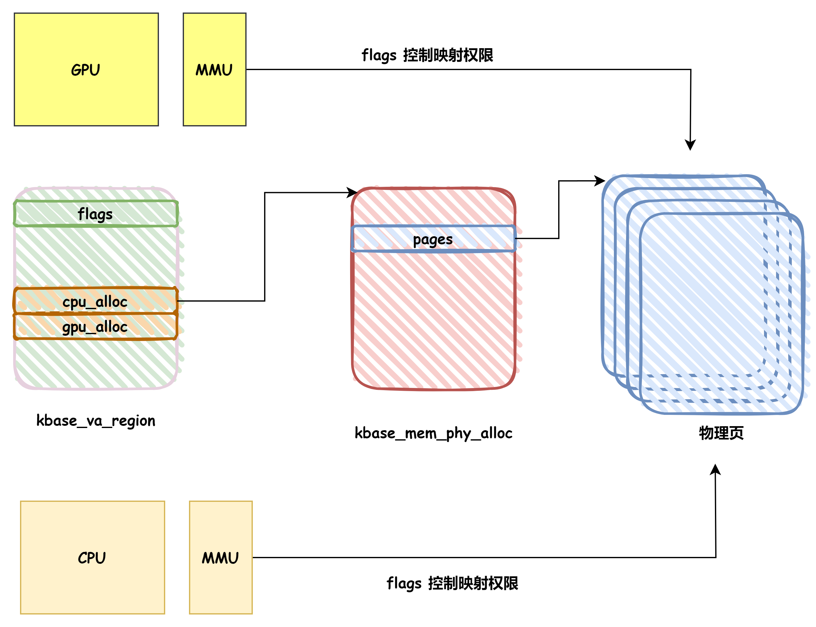

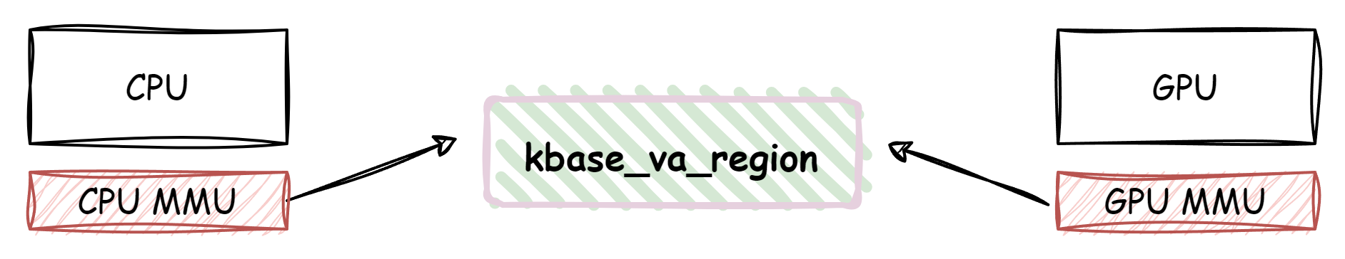

reg 的类型为 struct kbase_va_region , MALI 驱动中使用 kbase_va_region 管理物理内存,包括物理内存的申请/释放、GPU/CPU 页表映射管理等。
图中的关键要素如下:
  • kbase_va_region 中 cpu_alloc 和 gpu_alloc 指向 kbase_mem_phy_alloc ,表示该 reg 拥有的物理页,且大部分场景下 cpu_alloc = gpu_alloc
  • kbase_va_region 的 flags 字段控制驱动映射 reg 时的权限,假如 flags 为 KBASE_REG_CPU_WR 表示该 reg 能够被 CPU 映射为可写权限,如果没有该 flag 则不允许将 reg 以可写模式映射到 CPU 进程,确保无法进程修改这些物理页
核心观点:驱动利用 kbase_va_region 表示一组物理内存,这组物理内存可以被 CPU 上的用户进程和 GPU 分别映射,映射的权限由 reg->flags 字段控制.

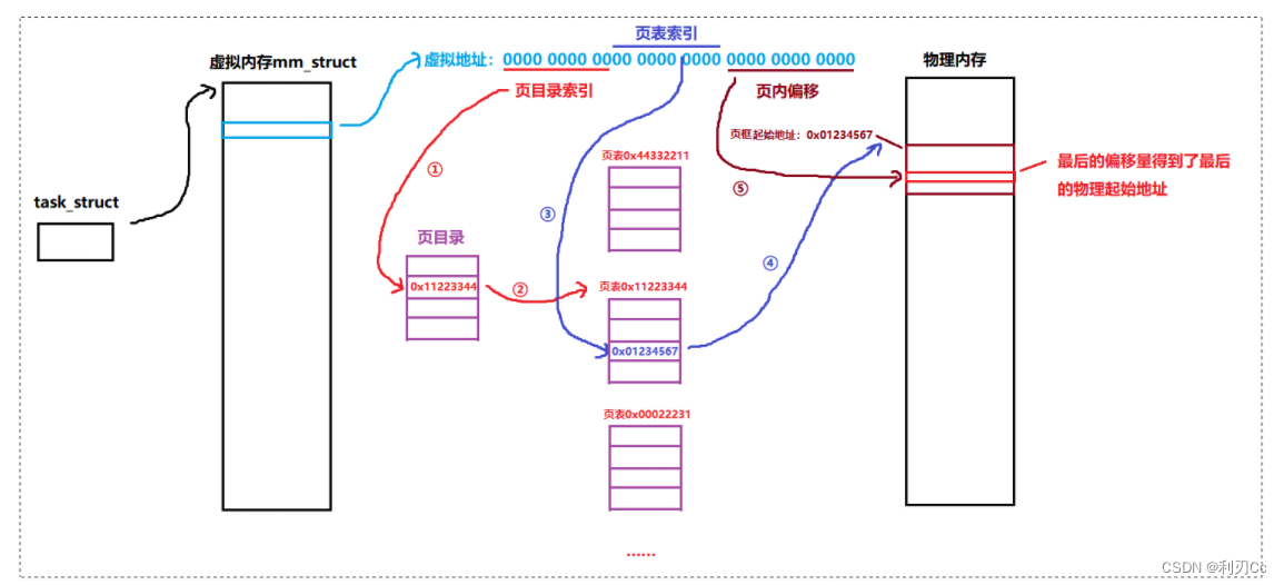

get_user_pages 的作用的是根据用户进程提供的 va (start)遍历进程页表,返回的是 va 对应物理地址对应的 page 结构体指针,结果保存到 pages 数组中。
即根据 task_struct->mm 找到进程页表,遍历页表获取物理地址

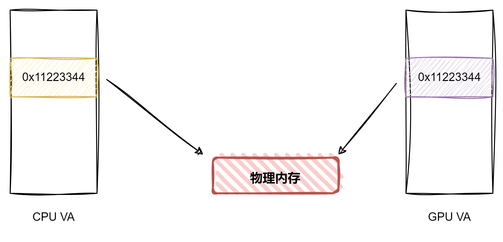

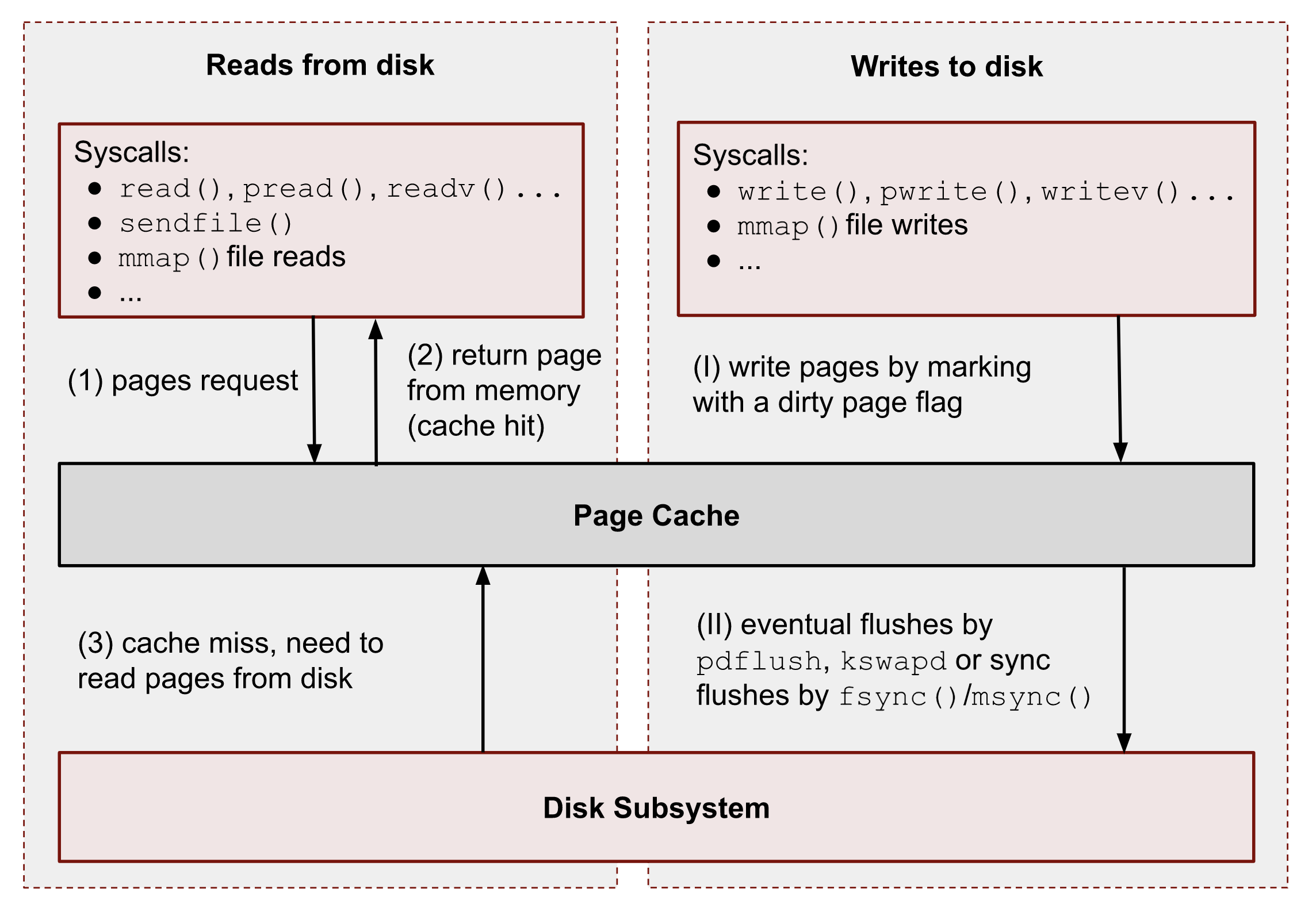

这一原语要进一步利用需要依赖操作系统的机制,首先介绍最简单的一种利用方式,Linux 内核在处理磁盘中的文件系统时,会对从磁盘中读取的物理页做缓存来加速文件访问的性能,同时减少重复文件物理页,减少开销
如果所示:
  • 当进程尝试读取物理页时,比如只读权限 mmap ,内核会搜索 page cache 如果找到就直接返回,否则就从磁盘中加载物理页到 Page Cache 中,然后返回
  • 如果是写则会有对应的 flush cache 机制
具体来说,当两个进程同时以只读权限 mmap libc.so 文件时,这两个进程的 VA 会指向同一个物理页
这样当我们利用漏洞修改 Page Cache 中的物理页后,其他进程也会受到影响,因为都是映射的同一块物理地址,因此攻击思路就来了:
  • 只读映射 libc.so 利用漏洞篡改其在 Page Cache 中物理页,在其中注入 shellcode,等高权限进程调用时就能提权
  • 类似的手法修改 /etc/passwd 完成提权

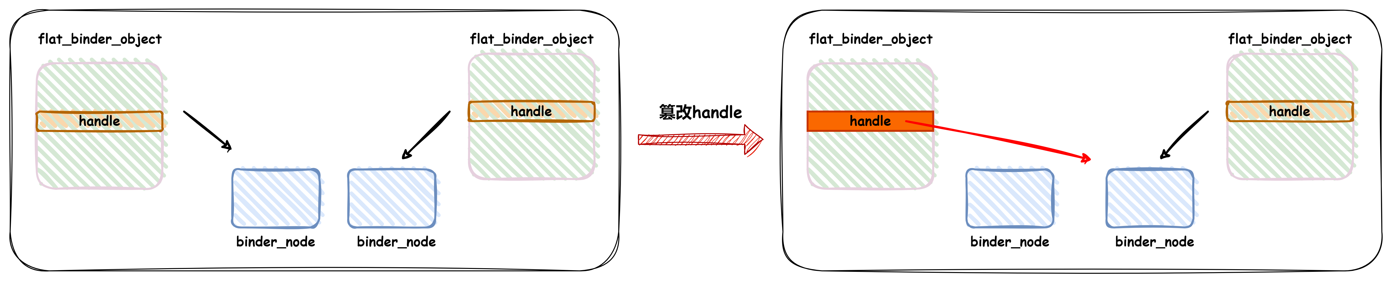

除了修改文件系统的 Page Cache 外,在 Android 平台上还有一个非常好的目标,binder 驱动会往用户态进程映射只读 page,里面的数据结构为 flat_binder_object,binder_transaction_buffer_release 里面会使用 flat_binder_object->handle,相关代码如下:
首先通过 binder_get_node 查找 node,然后会调用 binder_put_node 减少 node 的引用计数,当 node 引用为0时会释放 node。
由于 flat_binder_object 所在物理页用户态无法修改,所以可以保证这个流程的正确性,当我们只读物理页写漏洞篡改 flat_binder_object->handle 指向另一个 node 时,触发 binder_transaction_buffer_release 就能导致 node 引用计数不平衡
最后可以将漏洞转换为 binder_node 的UAF,然后采用 CVE-2019-2205 的利用方式进行漏洞利用即可。

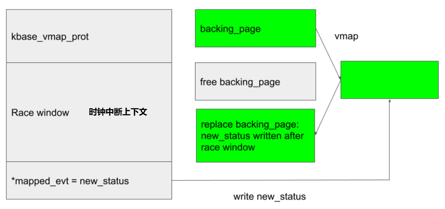

前面两个漏洞的利用路径大概是:发现一个新漏洞,挖掘一种新漏洞利用方式完成利用,本节这个漏洞则是将漏洞转换为 CVE-2021-28663 ,因为 28663 的能力确实太强大了,物理页 UAF 的利用简单、直接,目前堆上的漏洞利用也逐步往物理页UAF 转换(Dirty Pagetable
漏洞是一个条件竞争漏洞,kbase_vmap_prot 后其他线程可以释放 mapped_evt 对应的物理页

    mapped_evt = kbase_vmap_prot(kctx, evt, sizeof(*mapped_evt),
                     KBASE_REG_CPU_WR, &map);
    //Race window start
    if (!mapped_evt)
        return -EFAULT;
    *mapped_evt = new_status;
    //Race window end
    kbase_vunmap(kctx, &map);
    return 0;
为了扩大 race 的时间窗,作者利用 timerfd 时钟中断技术
  migrate_to_cpu(0);   //<------- pin this task to a cpu
  int tfd = timerfd_create(CLOCK_MONOTONIC, 0);   //<----- creates timerfd
  //Adds epoll watchers
  int epfds[NR_EPFDS];
  for (int i=0; i<NR_EPFDS; i++)
    epfds[i] = epoll_create1(0);
  for (int i=0; i<NR_EPFDS; i++) {
    struct epoll_event ev = { .events = EPOLLIN };
    epoll_ctl(epfd[i], EPOLL_CTL_ADD, fd, &ev);
  timerfd_settime(tfd, TFD_TIMER_ABSTIME, ...);  //<----- schedule tfd to be available at a later time
  ioctl(mali_fd, KBASE_IOCTL_SOFT_EVENT_UPDATE,...); //<---- tfd becomes available and interrupts this ioctl
大致思路就是在 kbase_vmap_prot 和 *mapped_evt 之间出发时钟中断,从而扩大时间窗,在两步之间释放 mapped_evt 对应的物理页,就能够达到物理页 UAF 的能力。
mapped_evt 在页内的偏移可控,写的内容为 0 或者 1,总结下来漏洞的原语是物理内存 UAF 写,写的值只能 0 或者 1

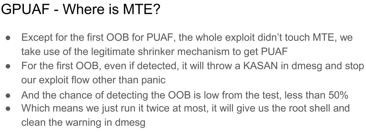

一个比较有意思的点是研究员发现及时安卓内核启用了 MTE,仍然有 50% 的概率能够完成溢出而不被检测,且及时 MTE 检测到溢出,也不会导致内核 Panic,只是杀掉用户进程,这样就给了攻击者无限尝试的能力,相当于 Bypass 了 MTE.
